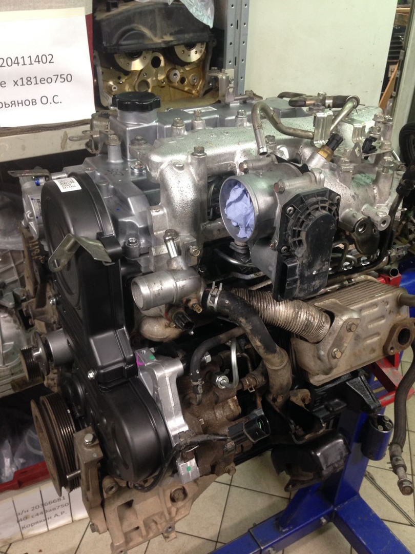

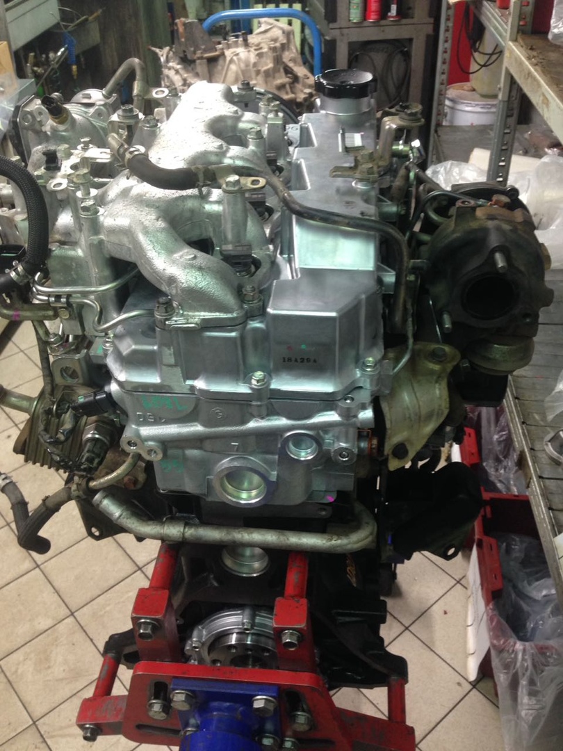

Пришел двигатель!!, уже собирают!!! 28 июня вернут мою малышку!! Ура товарищи!! Ура!!

goodfritzz писал(а):Пришел двигатель!!, уже собирают!!! 28 июня вернут мою малышку!! Ура товарищи!! Ура!!
Поздравляю! :*THUMBS UP*: :*OK*: :*DRINK*:
