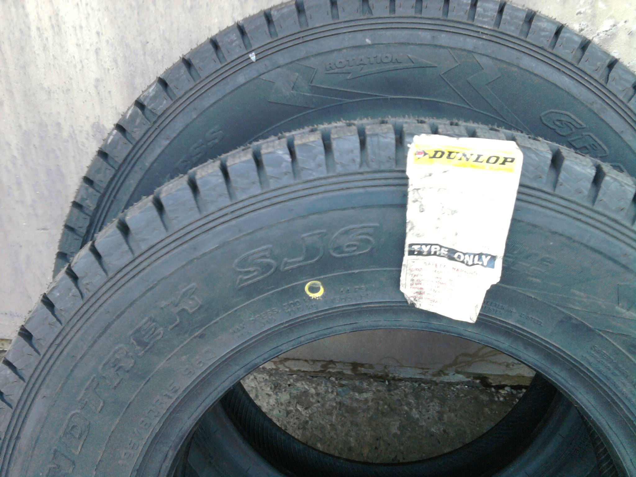

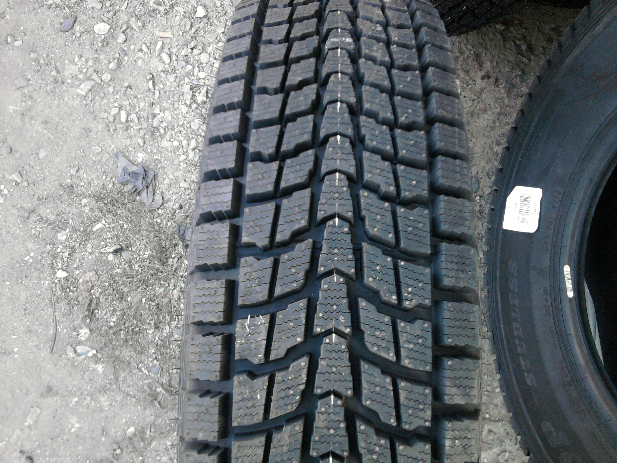

Re: Резина 195/80 влезет на мини?
Искал долго. Нашел только через интернет, там же и покупал за 3500 р. шина.
