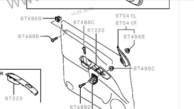

Бодрый день!
Неожиданно, без каких-либо внешних причин, отвалился на передней правой двери пластиковый треугольник с "пищалкой" (ВЧ-динамиком). Просто взял и отпал, повиснув на проводе! Осмотр выявил пластиковые ушки, которыми он должен удерживаться, а также пластиковый штырь, который вроде должен фиксироваться в двери - но он входит в ответное отверстие в металле двери свободно, так же свободно и выходит. Отрывать аналогичный треугольник со стороны водителя, чтобы сравнить - баюсь :*JOKINGLY*: а то будет болтаться и там.
Как он ДОЛЖЕН фиксироваться?

Снизу треугольника пластиковые лапки, типа буквы Г. Они держатся за дверную карту. Ломаются часто)))
Пластиковый штырек должен вставлятся в белую пластиковую вставку. А она уже в дюрку двери.

Лапки в виде буквы Г на месте. Штырёк просто болтается в голой дырке в металле, никакой пластмассы там не обнаружено... Как она выглядит, эта белая пластмасска, где её искать, как её фамилие (part number)?

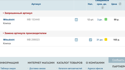

Подскажите, пожалуйста!

destructor писал(а):Лапки в виде буквы Г на месте. Штырёк просто болтается в голой дырке в металле, никакой пластмассы там не обнаружено... Как она выглядит, эта белая пластмасска, где её искать, как её фамилие (part number)?
зима бридж 7000 285х65х17
