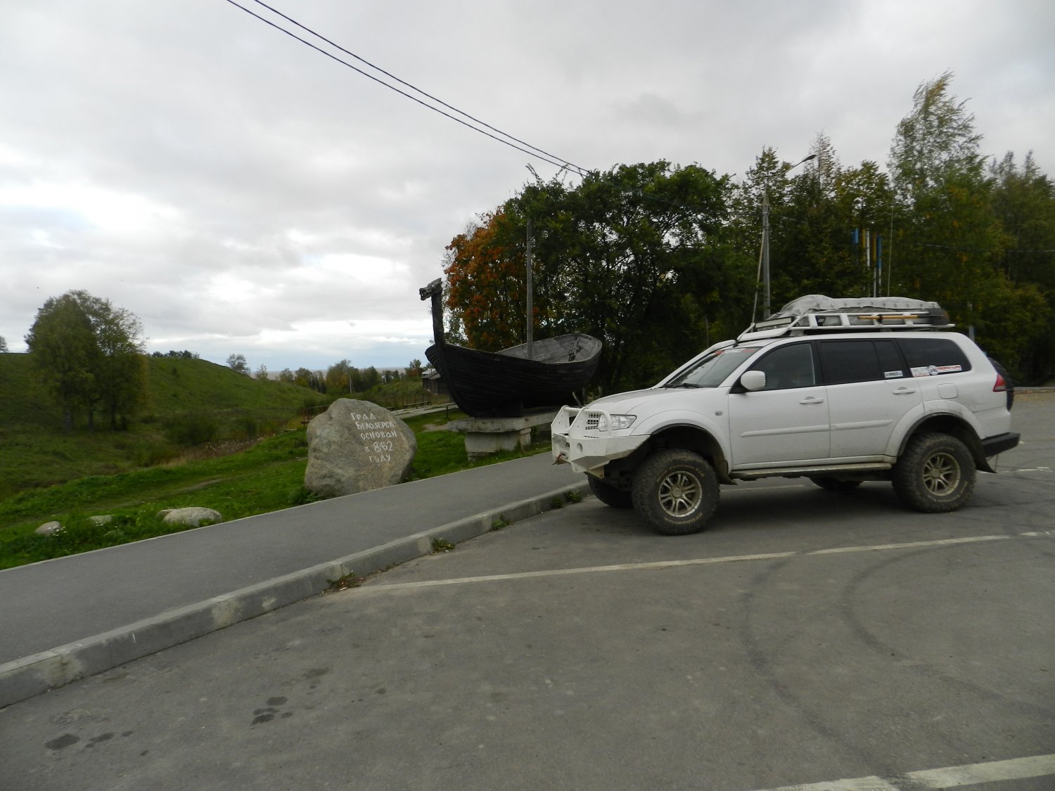

Деда Юра, при баке в допе и весах проседают, я у тебя брал, потом поменял.
Свят 305/70 +10 стойки на проставках, не задевает

Саня писал(а):Деда Юра, при баке в допе и весах проседают, я у тебя брал, потом поменял.
Свят 305/70 +10 на проставках не задевает
диски +10 ? а проставки +сколько?
или диски штатные, а проставки +10?
проставки колесные я так понял?
Саня
Сообщения: 6079
Мой автомобиль(и):: NEWшка
Откуда: Тверь 69
Откуда: Тверь 69
Благодарил (а): 48 раз
Поблагодарили: 270 раз
Re: консультация новичка по pajero sport2
Сообщение Саня »
Проставки под стойки и шаровый опоры. Подпись нажми мою.
а что у тебя такая жопа просевшая? или так должно быть?
Загружен, и это пружины те которые тебе говорил. Хочешь пробуй ставь, те что Деда Юра грит. Я их уже снял
а напомни пожалуйста какие ты мне говорил пружины?

Саня,смею заметить,что 3д двушка весит на 300 кг меньше ньюшки.
Да и сколько шмурды в трофи бричку кидают....инструмент,канистру с луцом...ну и огненную воду,ессно :).Т.е. по загрузке там разница на вскидку будет в пол тонны.
Поэтому Деду Юру( :*VICTORY*: это пять ::-D: ) и устраивают децл юзанные патрулячие пружины.
