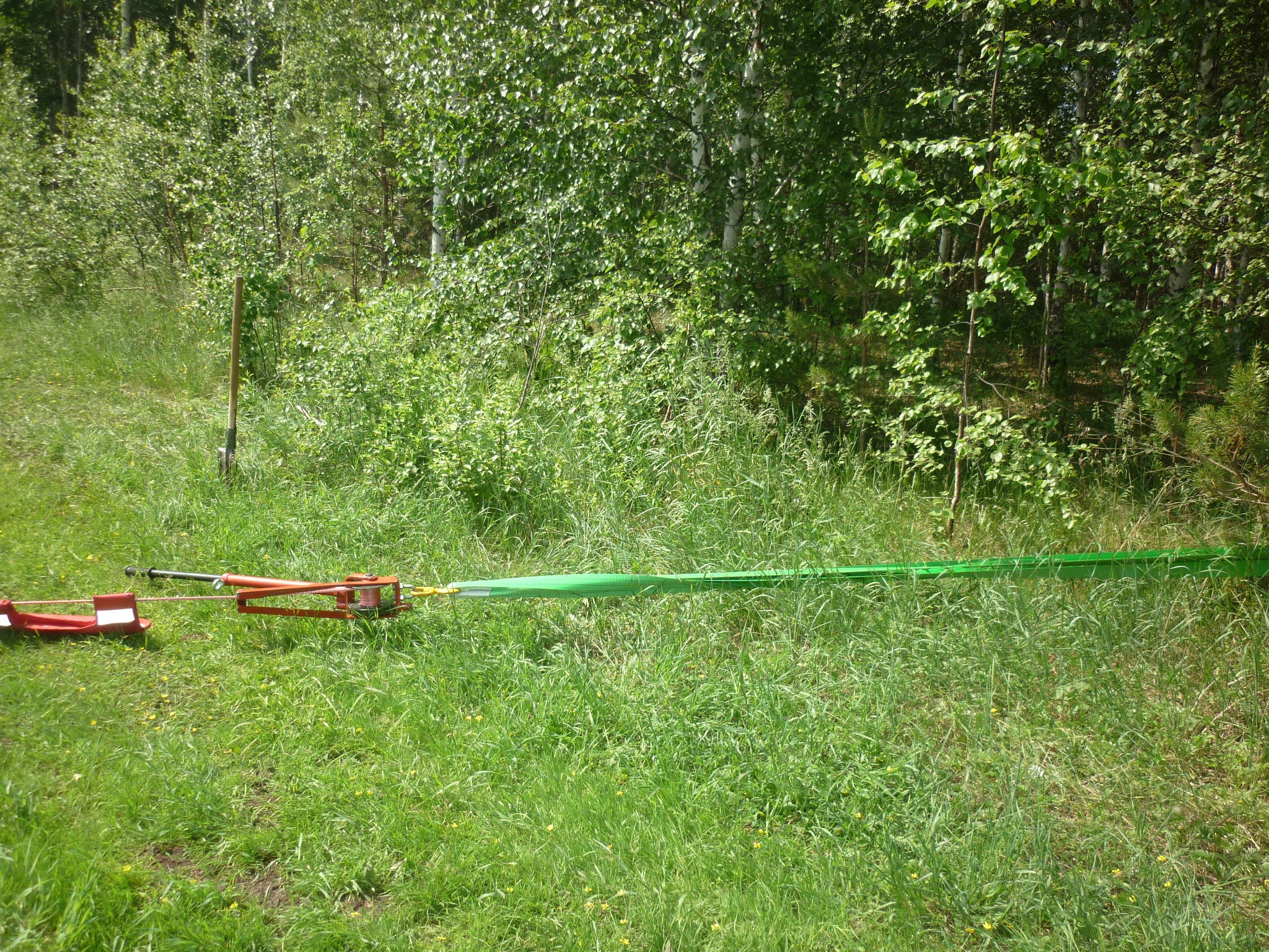

dvm99 писал(а): Про гаситель.
Почему не нужен?
Там так-то 20 м удлинителя + 15 лебёдки.
Т.е. тетива хорошая получается. :)
Да не порвете вы трос ручонками то. :)
Ну и я уже неоднократно писал, что китайский трос не летает при разрыве - а я порвал его достаточное количество.

Жипер писал(а): Да не порвете вы трос ручонками то.
Ну канат же имеет свойство стареть...
Там усилие около 2 -2.5 тн. в статике, но когда я помогаю колёсами, бывают рывки.
А люди находятся на непосредственной траектории полёта, если что.
Ты все тексты через строчку читаешь?
Ну и колесами я так понимаю ты один в мире помогаешь? Больше никто?
А ты при вытягивании вперед, колесами назад помогаешь? Ну чтоб рывок получить?
Рекомендую порвать трос и посмотреть на его поведение при этом.

Жипер писал(а): Рекомендую порвать трос и посмотреть на его поведение при этом.
Ну не поверю я, что он просто падает на землю. А чтобы (допустим) глаз выбить, достаточно усилия шлепка.

dvm99 писал(а): Ну не поверю я, что он просто падает на землю. А чтобы (допустим) глаз выбить, достаточно усилия шлепка.
Дим,как то я на московкий RFC взял жену поглазеть....
Яма,в яме геленд,спереди варн вертикалка о 2-х моторах,троса выпущено под 40 метров.Трос совсем мохер.
Пердит,скрипит,вылезти бегемот не может,при этом барабан крутится.
Начал трещать- грю жене- отойди,щаз трос лопнет .Через пару секунд-куякс,трос обрывается в 10-15 см от клюза.
Никаких отстрелов.Трос как бы вывалился из лебедки ::-D:
А теперь...тарррамммм....сопромат.Дима,надеюсь ты в Бауменке его не прогуливал. :)
Трос,сечение Ф10 мм.Сколько там нитей? :) Какое плетение?
Так вот,при таком раскладе ,оборванная веревка сама себя гасит.
Не слушай Ромика- с его рассказами про сломанную кисть веревкой- там тёмный лес и он не колется,как было даже при личном общение :)
Ессно,другое дело- мет трос с его канатным плетением- он и отстреливает волной из-за этого.Но и то,полоса поражения предсказуема.
Попробую по другому- синтетика при растяжение-уплотняется по диаметру ,мет трос- растягивается в длину с упругой деформацией.( криво написал,надеюсь понятно)
ЗЫ пока вещал,Факир отписался :)
Таки да,через натянутую веревку я бы не перешагивал- яичек в зипе нет и не продаются ::-D:

Fakir писал(а): и да, дело может быть не в тросе, спружинить может легко опора.
Серег,это заблуждение- на сколько может береза или сосна упруго деформироваться при лебежение?
5-10 см? На это расстояние и отстрелит.
Мет трос деформируется по всей длине вымотки и,кмк,на самом барабане,т.к. коэффициент трения намного меньше ,чем у веревки.
ЗЫ в регламенте расстояние от земли до корке на ёлке кмк не из-за "отпружинить" ,а из-за возможного выкорчевывания.

Fakir писал(а): В данном случае лечше перебздеть...
Я с этой позиции и смотрю!
МШУ писал(а): Так вот,при таком раскладе ,оборванная веревка сама себя гасит.
Саш, а вот тут интересно...
Если бы была стандартная ситуация а-ля : машина - канат - дерево , то я бы где-то согласился.
Но у меня не так.
У меня : машина - канат - лебёдка(15 кг) - удлинитель - дерево.
Априори удлинитель мощнее.
Есть два потенциально-слабых места (имхо): это петля лебёдки в месте контакта с шаклом.
Второе(на фотке видно)- это крепление крюка на лебёдке и сам крюк (жёлтый).
Крепление- просто скоба ф 14 или 16 на гайках, работает на отрыв.
Крюк вроде хороший, но кетайский и имхо слабоват.
Дык вот если рвёт пелю у машины, то лебёдка улетает в сторну дерева.
Напарников, что лебедят, всегда предупреждаю, чтоб на её пути не стояли.
А вот если крюк оторвёт, то лебёдка полетит в сторону машины.
Вот такие мысли...
