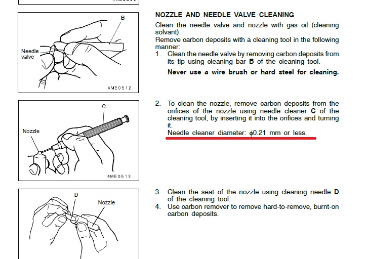

Форсунки 4M41
Сообщения: 57449
Благодарил (а): 1028 раз
Поблагодарили: 4787 раз
Форсунки 4M41
Смею предположить что 0.21мм или чуть больше.)

SNOOPER писал(а): 09 июн 2026, 12:28 Смею предположить что 0.21мм или чуть больше.)
на пару соток максимум :)

.kkursor писал(а): 09 июн 2026, 10:11 Может быть, будет полезно видео
[/quote Благодарю)

Спасибо! Всё таки есть ещё дух форума тут!! :*THANK*: уже что то, точная важна очень.

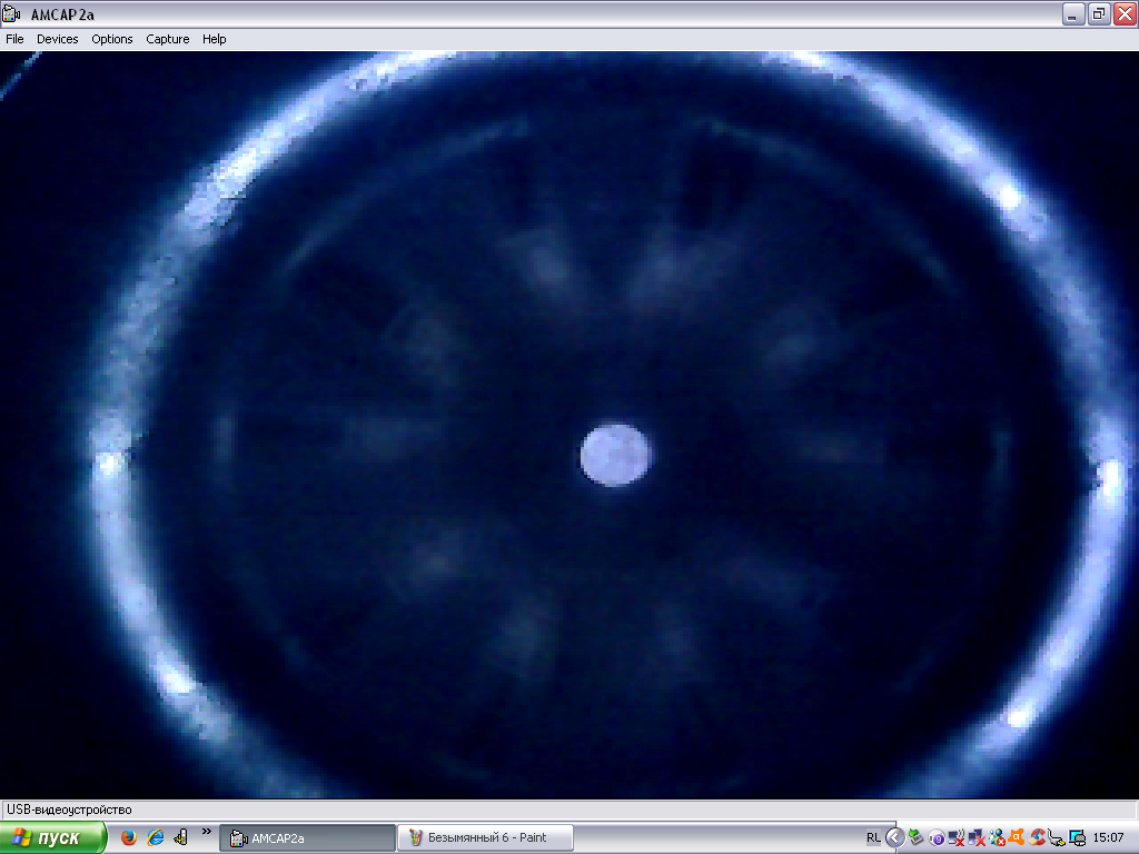

Dizel Man писал(а): 13 июн 2026, 11:24 под форму камеры сгорания или под форкамеру, в зависимости от типа двигателя.
странно :*SCRATCH*: , я указал тип двигателя и камеры сгорания директ инжект, оно только одно, прямой впрыск :*JOKINGLY*:
Пародоксально, но по всем канонам дизельного дела, да должен быть пипец... но фактически, факела ударяясь в днище камеры сгорания, испаряются и продолжаю гореть, как при М-процессе!!!! (вот тут я не настаиваю) На днище видно 10 линий, при 5 отверстиях, мотор прекрасно пускается при любых температурах, имеет замечательные тяговые , мощностные и экономические характеристики, а также ресурс!

Dieseltronic писал(а): 13 июн 2026, 19:06 дизель с подогревом воздуха на впуске
да, но он не подключен. Самостоятельный запуск до -24 :*DRINK*:
