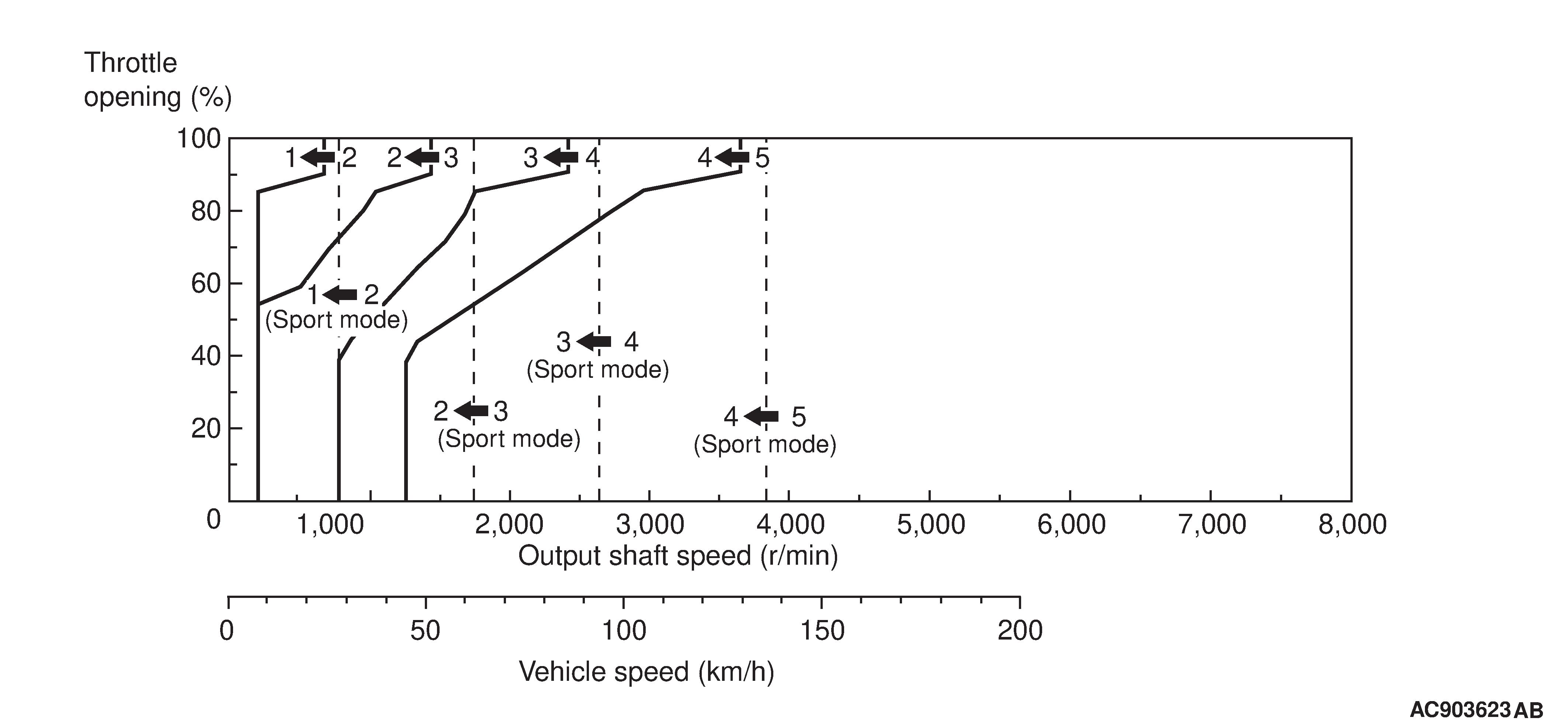

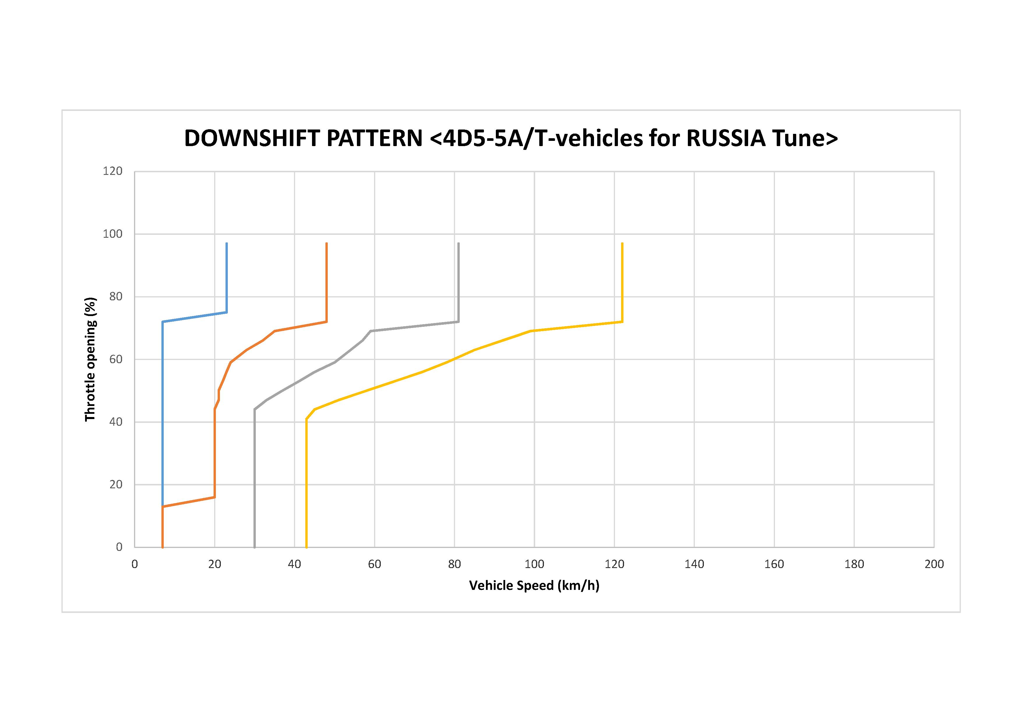

Насколько я помню по памяти, коробка переключается на первую передачу, если скорость автомобиля падает ниже 7 км/ч.
Если скорость выше этого порога, то переключение на первую передачу происходит по следующим рисункам
Сток
Тюн
Как видно из графиков, что сток, что тюн (график тюна довольно приблизительный), то для того, чтобы на скоростях выше 7 км/ч коробка автоматически переключилась на первую передачу, нужно чтобы нагрузка на двигатель (педаль газа на графиках) была более 80%!
Это значение довольно высокое.
На практике это означает, что для переключения на первую передачу водителю требуется нажать на педаль газа практически в пол.
Естественно это вызывает очень чувствительное переключение, а учитывая всякие модифицированные прошивки двигателя - практически удар!
Для чего было выбрано на заводе именно такое значение - я не знаю. Возможно глюк 5АТ как-то скрадывал этот недостаток, а после избавления от одного заводского глюка, мы получили еще один, который был до этого момента в спящем состоянии. :)
Так что проблема, скорее всего и без всяких тестов понятна. Исправление будет включено в следующую версию. :*THANK*:
