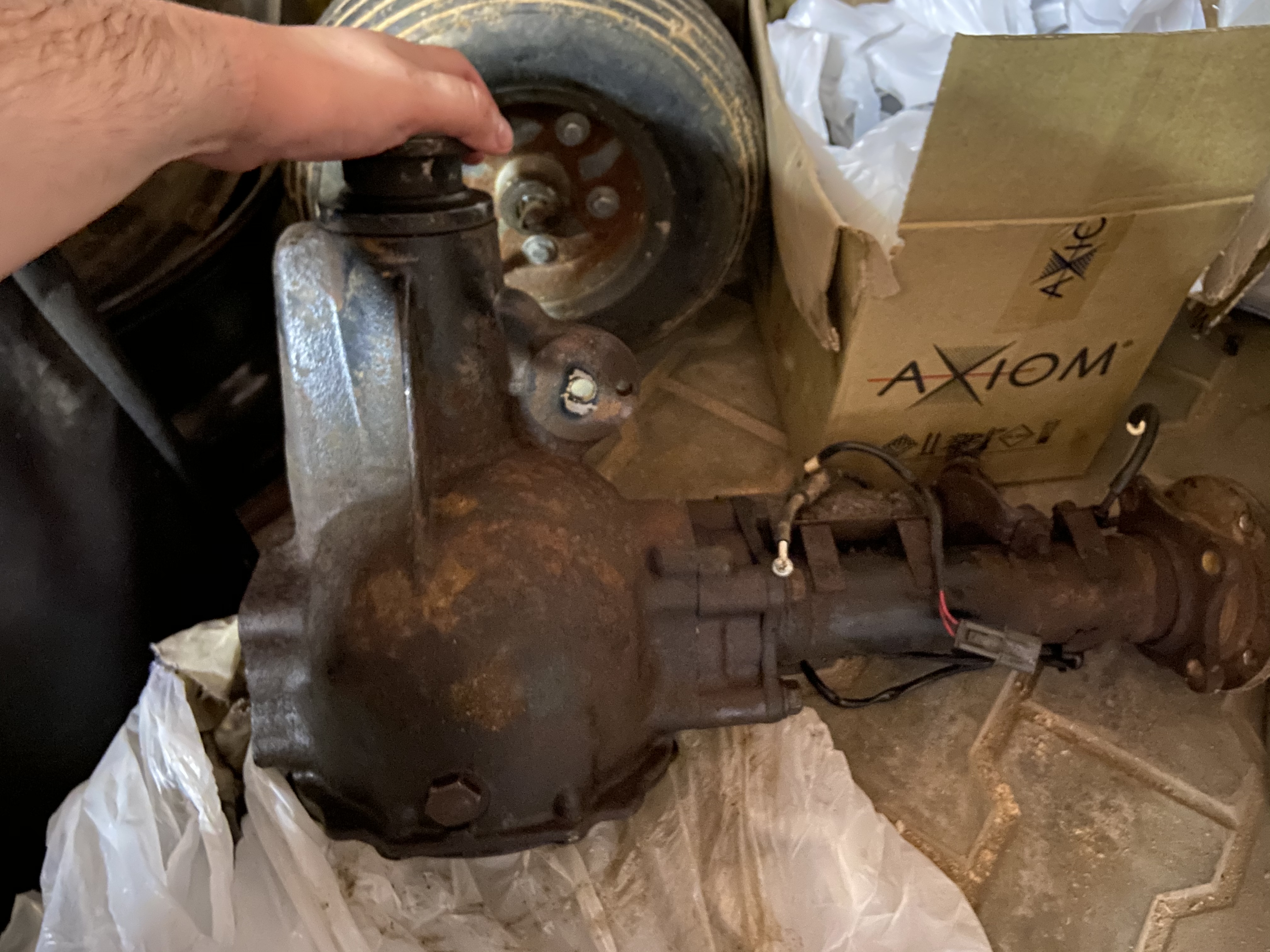

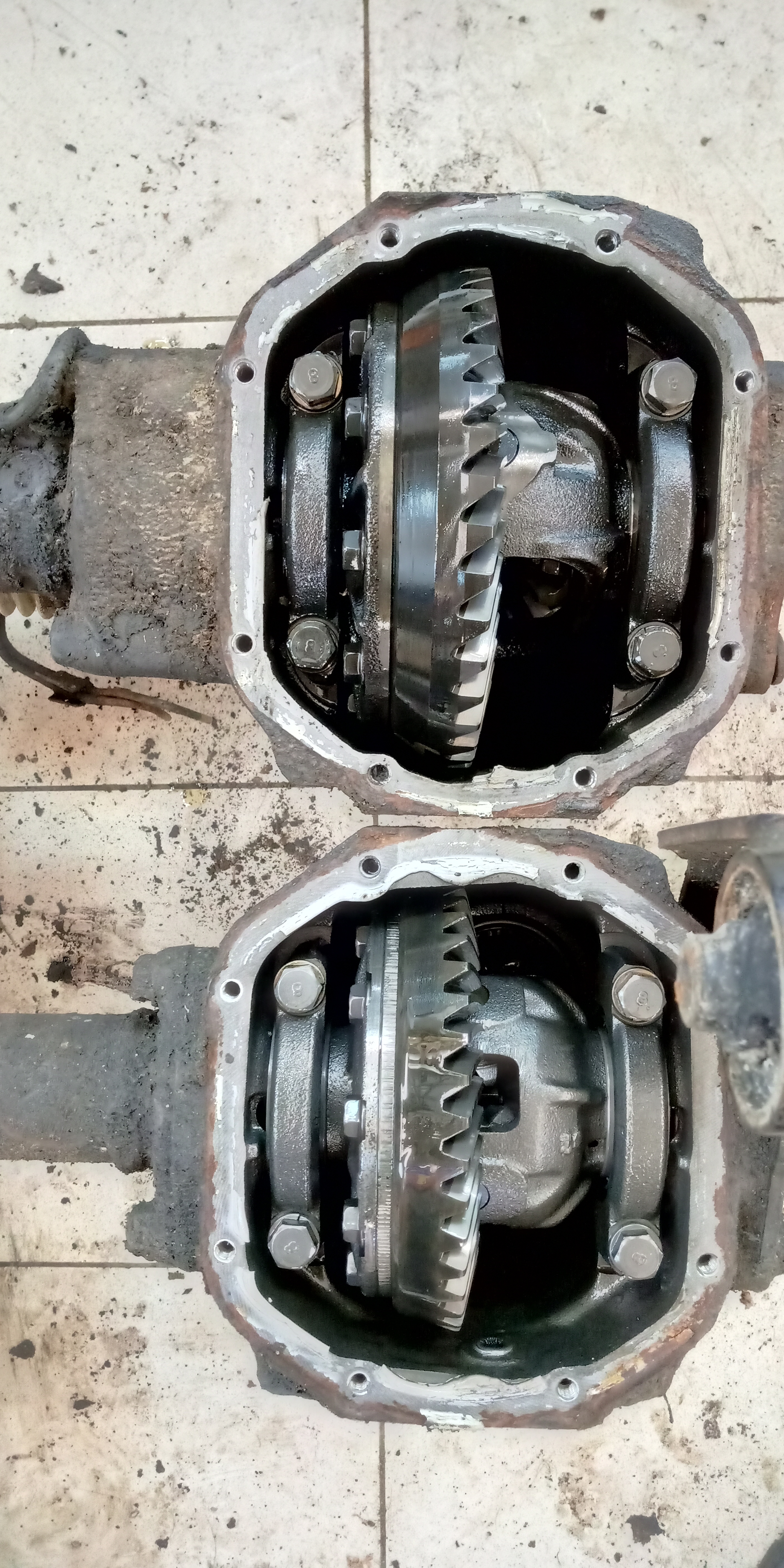

Имеем передний редуктор 39/8 СС МКПП от 5д 6g72. Привод 85мм 28 шлицов.
И редуктор 39/8 парт тайм МКПП от 5д 4g54.
Визуально и по размеру видим разницу как внешне так и самой ГП.
Внимание вопрос. Отвечать будеть Друзь.
Это оба 8"? Или же тот,что немного короче это 7.25?

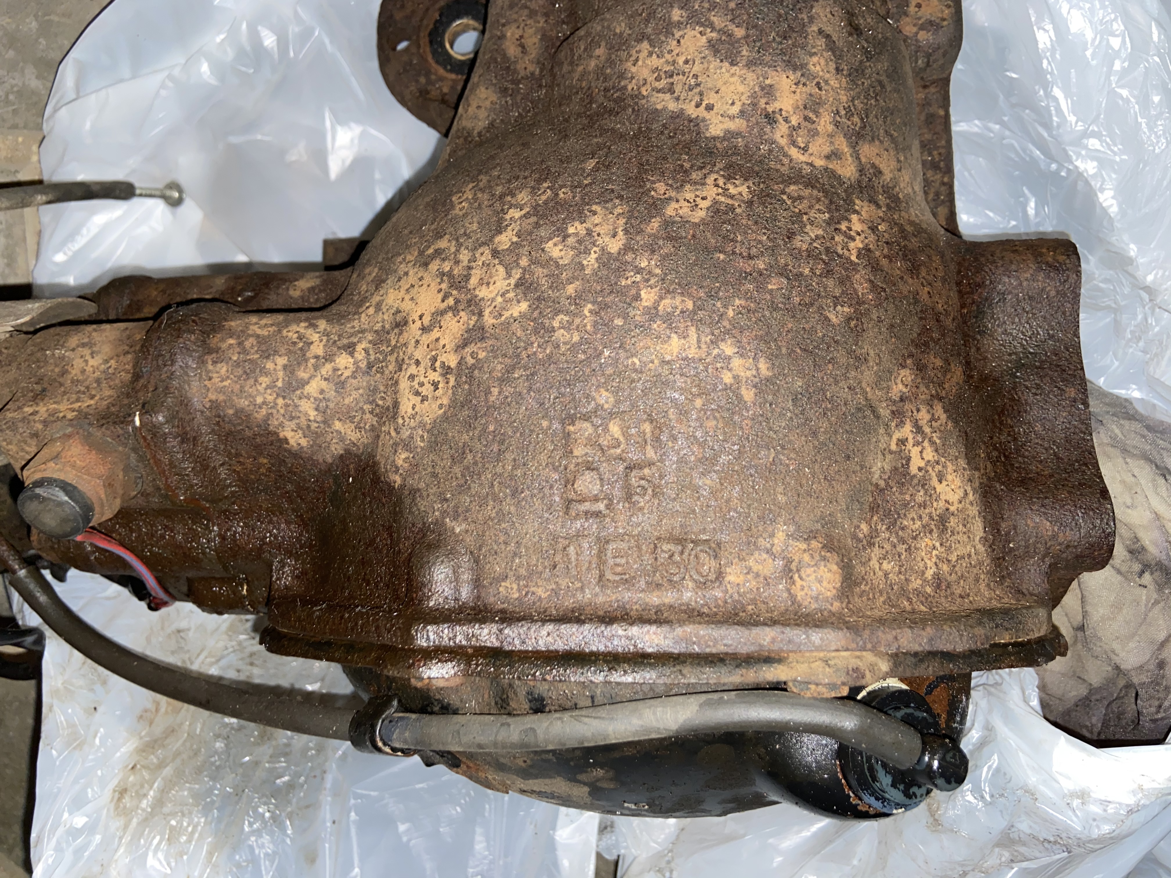

Самое простое это посмотреть на верх корпуса редуктора, там есть цифры 531 или 532, это соответственно 7.25" и 8", ну это на сколько я нарыл инфы
ну и так же хвост разной длины, тот что длиннее тот 8"

Ну вроде как, по месту думаю лучше видно чем по фото
