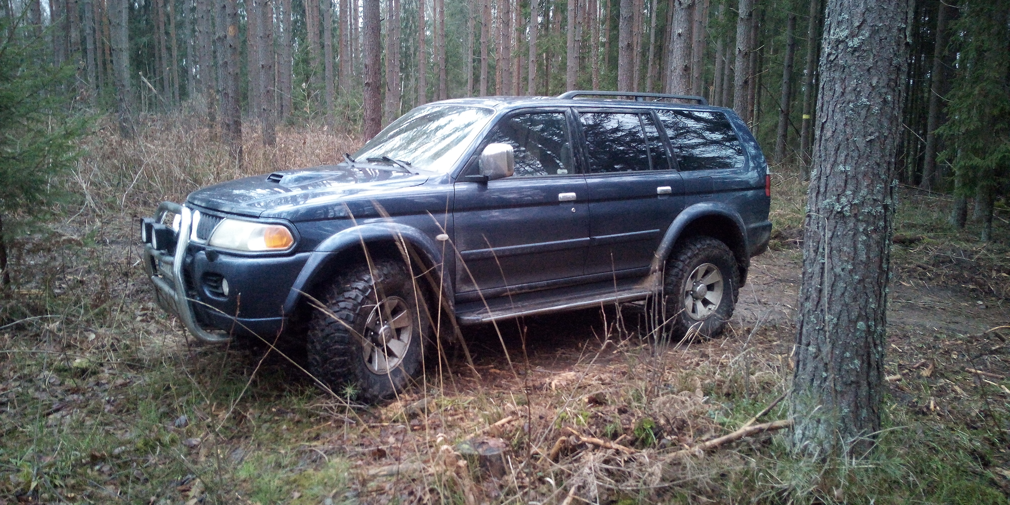

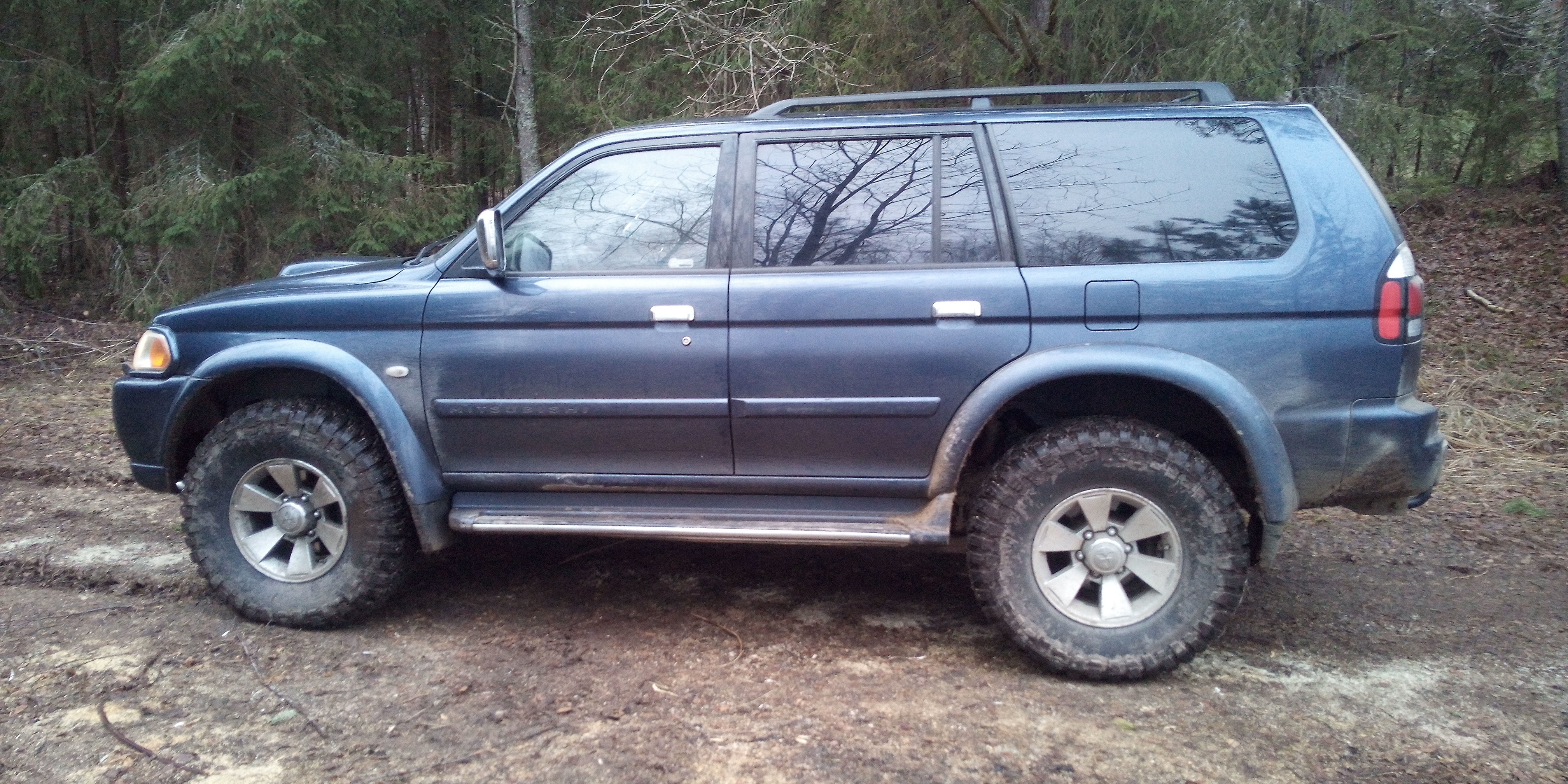

Просто для истории, ибо машина и дальше будет меняться.
