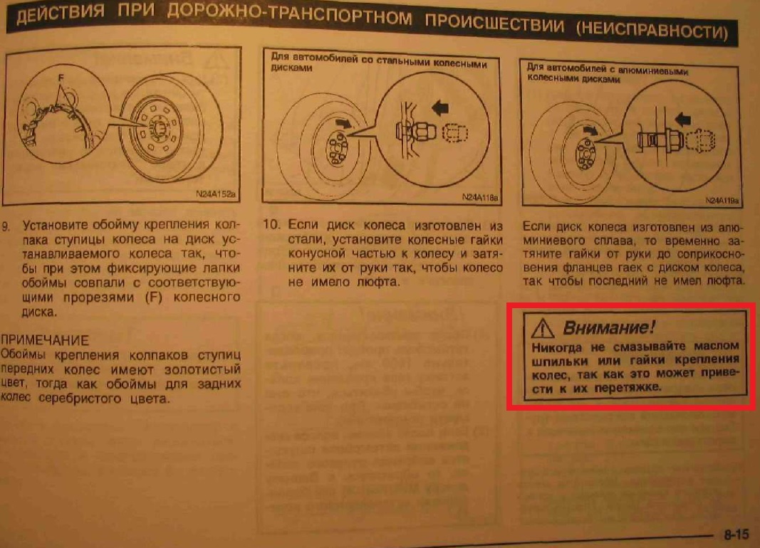

А вот вопрос, а почему этот болт надо смазывать?
Например, колесные болты смазывать нельзя, а этот тоже весь в грязище, горячий но его надо смазывать моторным маслом.

Nickolas писал(а):А вот вопрос, а почему этот болт надо смазывать?
Откуда такая информация, что колёсные нельзя?
В инструкции по эксплуатации наших машин написано, что запрещается смазывать колесные болты и/или затягивать их ногами, стр 8-15,раздел "Действия при ДТП", в рамочке.
Смазка может привести к перетяжке, нужно затянуть от руки и через 100 км протянуть еще раз.
MPS 2.5D EFI MT 2008

Ёжкин кот, Блин горелый --- сейчас взорвусь!!! :]:-O:
Да где же видано болты колёсные не смазывать !!! Бывают случаи особенно после нашей солёной зимы они так закиснут , что хрен открутишь ( это я про все авто)
на мазде 6 зимняя стояла на железных дисках ,так весной я их с задних ступиц кувалдой снимал, гайки откручены, а колесо не снять- приржавело в посадочном на ступице. с тех пор я и посадочные смазываю.
Еще случай.. молодой и борзый водитель на газели затягивает колёса с трубой и ногами. спрашиваю зачем так сильно да на моей газели . ...-чтоб не отвернулись , спрашиваю - смазывал? ответ :*WALL*: нафига чтоб отвернулись и я такой молодой убился!??? ну ну посмотрим... говорю.
Весной меняет колесо и 4 из 6 шпилек свернул.
а перетянутые шпильки могут на ходу лопнуть и колесо летит в переди авто.... :*YES*:
С болтом КВ таже песня можно так намазать фиксатором, что потом высверливать.
Болт =маслицем резьбу и 210нм равномерно без рывков с фиксатором ( стопором шкива КВ)
и маслицем чтобы при последующих заменах ремней ГРМ он открутился без надломов и вытяжек. :*OK*:

+100500!
тоже рвал шпильки по весне(на Ниве правда).
теперь смазываю! не каждое снятие-одевание,но примерно через раз!

Ну зачем вы так ругаетесь! Это ж не я придумал! Вот вам страничка из мануала.
Да, кстати! Это моя 8я машина, до нее были и жигули, и японцы и немцы и нигде и никогда у меня не возникало проблем с тем, чтобы открутить колесо. Естественно, я никогда не смазывал ни шпильки,ни гайки,ни болты. Затягиваю всегда от руки, через 100 км подтягиваю(если не забываю :) )
Что касается болта КВ, то, как я понял, смазывается маслом не вся резьба, а только лишь ее часть у головки болта.
Если я правильно врубаюсь в это дело, то это нужно для того, чтобы избежать попадания воды в резьбовое соединение, тем самым исключив коррозию с одной стороны и отсутствие смазки по оставшейся длине болта предохраняет его от перетяжки с другой стороны.
Честно говоря, я не очень понимаю почему придется высверливать болт, посаженный на фиксатор резьбы. В современных фиксаторах есть ингибиторы коррозии, плюс фиксатор заполняет все пустоты резьбового соединения, что,опять же, исключает попадания влаги и прикипеть он не должен. С другой стороны, момент, который придется приложить для того, чтобы отвернуть этот болт будет больше,чем момент затяжки, но явно не настолько, чтоб свернуть ему башку или зализать грани.

Nickolas писал(а):Ну зачем вы так ругаетесь! Это ж не я придумал! Вот вам страничка из мануала.
Я конечно с мануалами спорить не люблю, но тут случай особый. Мануал то переведёный, писали его в Японии, а что такое соль на дорогах там понятия не имеют. А что бы не было перетяга, нужно тянуть динамометрическим ключом с моментом 140 н/м.
Болт КВ только маслом и по всей резьбе, тянуть 170-210 н/м и будет Вам счастье. Только болт ОБЯЗАТЕЛЬНО новый.

Так по беглому прочитал споры о смазке и т.д. , и скажу одно , ты прав что колесные болты не рекомендуют смазывать , я тоже их не смазываю и рекомендую другим не смазывать , ну уж очень много случаев их откручивания на ходу бывает. По поводу болта к.вала , не обязательно ставить новый . Как гласит мануал , болт нужно внимательно осмотреть , а именно резьбовую часть , если есть заметная потянутость резьбы , надрывы ниток и т.п. , то тогда заменить , если он нормальный то можно ставить . Болт который стоял с завода , по качеству думаю получше будет чем какой либо Китайский ширпотреб, это мое личное мнение... Теперь о его смазывании при монтаже шкива , смазка указана в мануале , а что дает смазка? , так это уменьшение кофициента сил трения при затягивании , смазка приближает более к точному показателю технических требований по данному узлу согласно мануала по ремонту автомобиля , та даже сами логически подумайте и все станет на свои места. Кто ремонтирует тот сгласится со мной потому что тоже эти моменты знает иуделяет к важным местам особое внимание, а тем кто пытается это понять , я все доступно объяснил , я так думаю... Скажу еще одно , даже к затяжке колесных болтов , гаек нужно использовать динамометрический ключ и все будет нормально откручиваться всегда , могут конечно быть ньюансы , но это будет редкостью , поверьте , а соль на дороге это больше всего страшилка после того как ногой с длинной трубой затянуты колесные болты , думаю многие согласятся с этим...
А поговорка "Кашу маслом не испортишь" и , тут не канает , от лишнего масла может быть и понос... :*JOKINGLY*:
Еще добавлю некоторое , по поводу переводов книг по авто , есть много и наших книг , написаных еще при СССР , там тоже много нужной инфы , я много их прочитал + журналы были "За рулем" , вот все это нужно использовать при ремонтах , ну конечно еще свой + еще дает многолетний опыт . Секс с машиной начинается тогда когда ее начинают ремонтировать пионеры с рожковыми ключами , таким машину не давать в ремонт . :*DRINK*:
