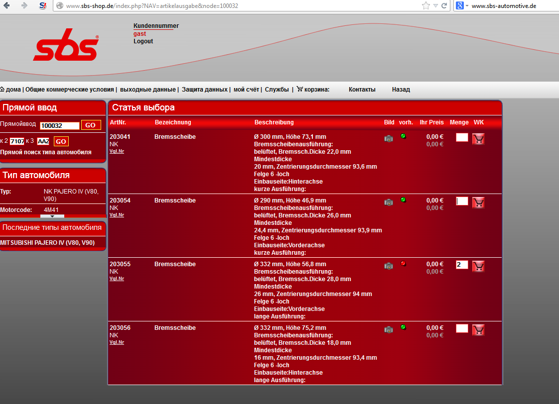

ХЗ, Александр. NK- это группа SBS. Прикладываю скан от SBS, партномер тот же. Вот только, что значит красная точка напротив твоего партномера? Отзывы по NK весьма противоречивы (напр. стр.17, 22 этой же темы). Думай, решай. Что так, что так- заново переборка суппортов и замена колодок. ИМХО, не торопился бы с покупкой NK. Что им в альтернативу? А ХЗ. В любом случае- покупка этой позиции не через Экзист.

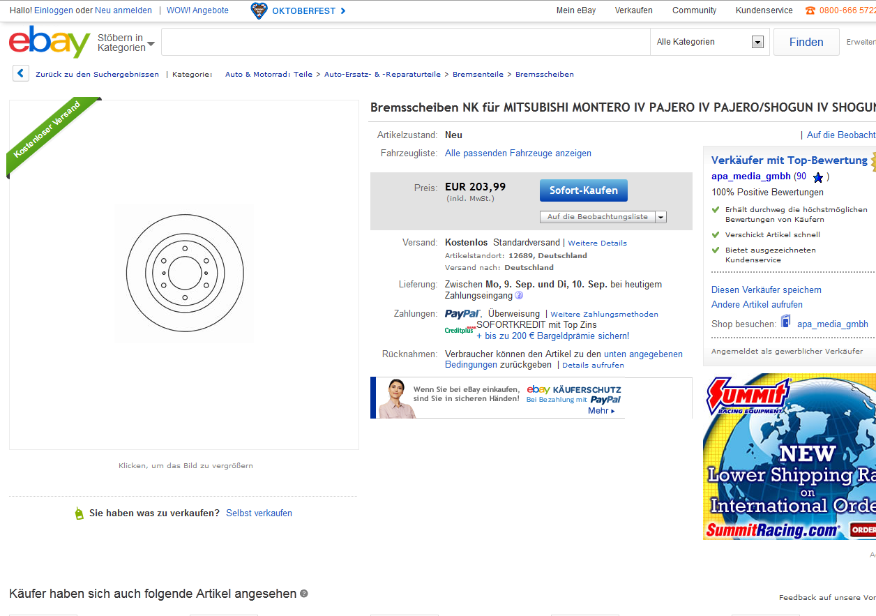

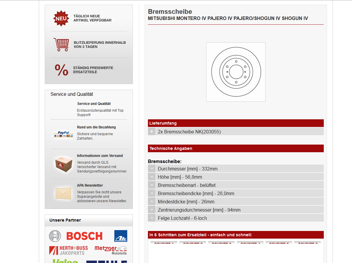

P.S. Ебэй.де и комплект 2x Bremsscheibe NK(203055). Цену видишь? Это тебе не 80 евро в Экзисте уже с включённой в эту стоимость доставкой.
