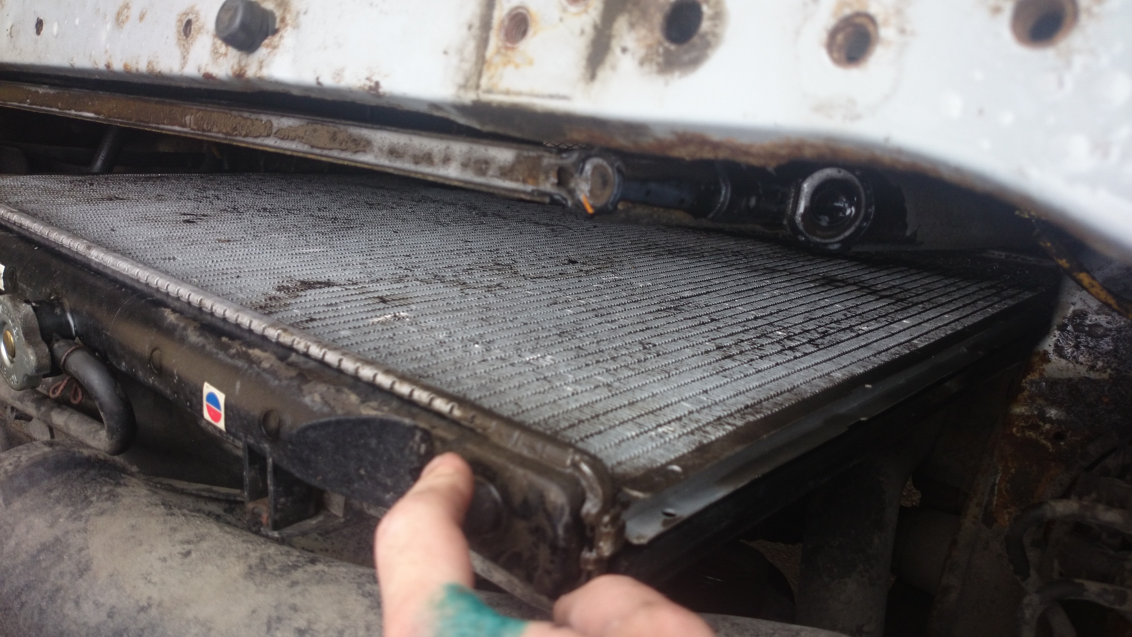

Помыл немного радиатор активной пеной для мойки кузова, плюс, очень удобно счищать грязь старым (почти лысым) веником, тк длинной щетки у меня нет, чтобы счистить всю грязь. Отваливалось кусками, насекомые и какая-то шерсть))

Стёпка писал(а):Помыл немного радиатор активной пеной для мойки кузова, плюс, очень удобно счищать грязь старым (почти лысым) веником, тк длинной щетки у меня нет, чтобы счистить всю грязь. Отваливалось кусками, насекомые и какая-то шерсть))
На Фордах Эсплорерах приходилось не только сутками отмачивать и очищать радиаторы снаружи, но и полностью их разбирать, снимая пластиковые бачки и прочищая трубки радиатора изнутри. Сколько там всего скапливалось за годы эксплуатации машин.... Попутно устранялась и еще одна проблема, а именно подтекание антифриза по стыку бачков с радиатором в холодное время года.
А еще и вискомуфту надо от грязи и пр. хорошо очищать.
