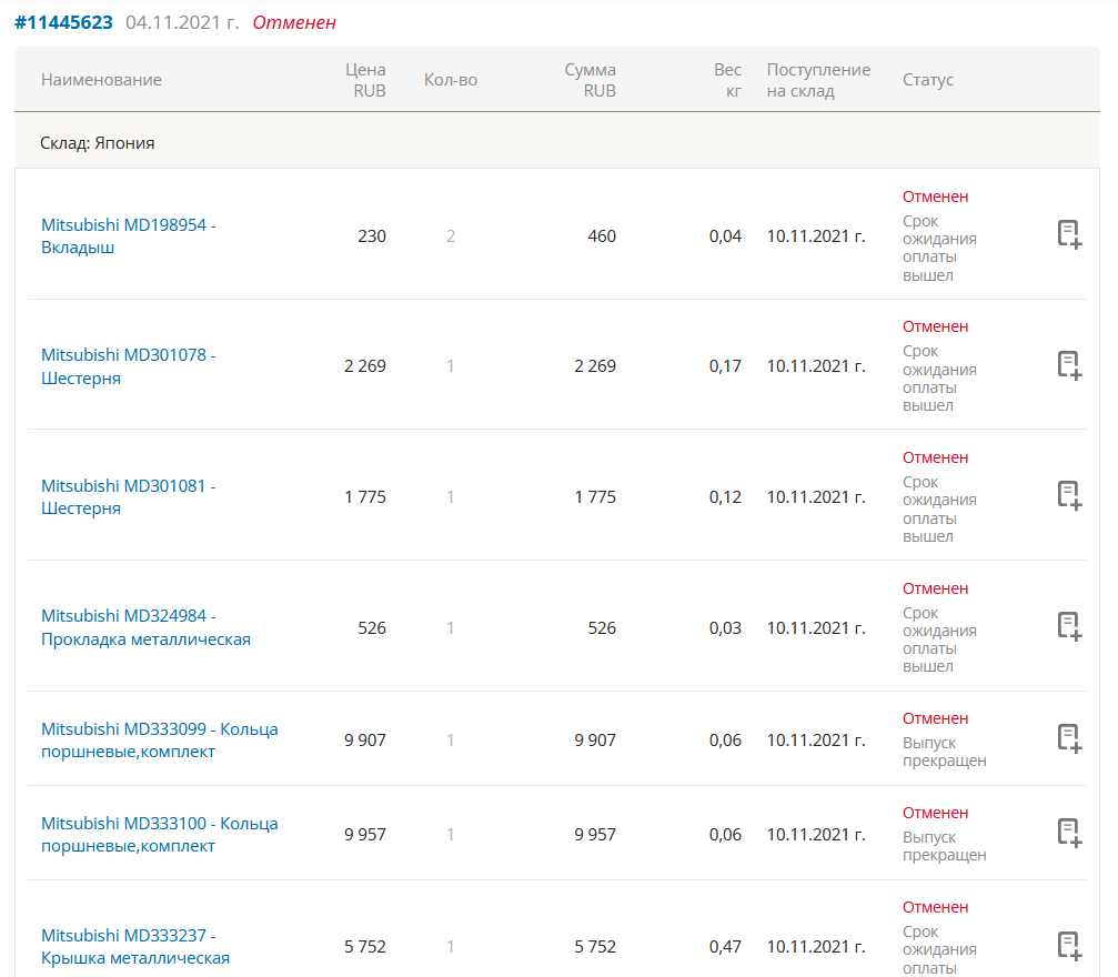

Zheka125, если бы всё было так просто :) я их пытался купить, а вдогонку лобовину и шестерни маслонасоса.
Ссылки ниже увидел, спасибо, заинтересовало. НО
Импекс:
Внимание! Наличие у производителя и цена для сложных агрегатов, систем (двигатель, трансмиссия, турбина, ТНВД, ГУР, высоковольтная батарея и т. п.), запчастей Lexus может отличаться от указанных и подлежит уточнению у менеджера компании.
Подозреваю, что показывается последняя известная цена (как в каталоге epcdata), а дальше после заказа менеджер ответит: уточнили наличие - нет такой на складе
