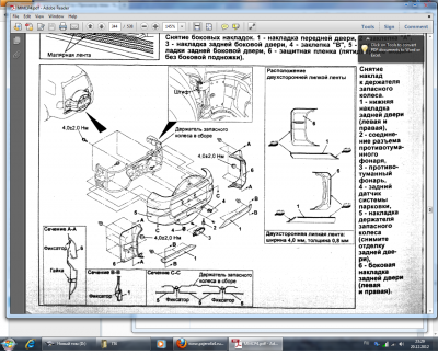

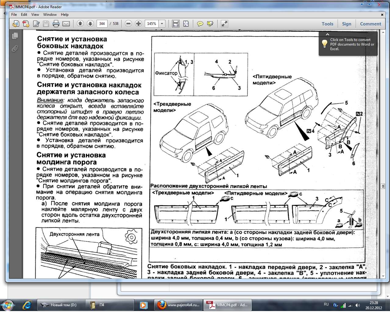

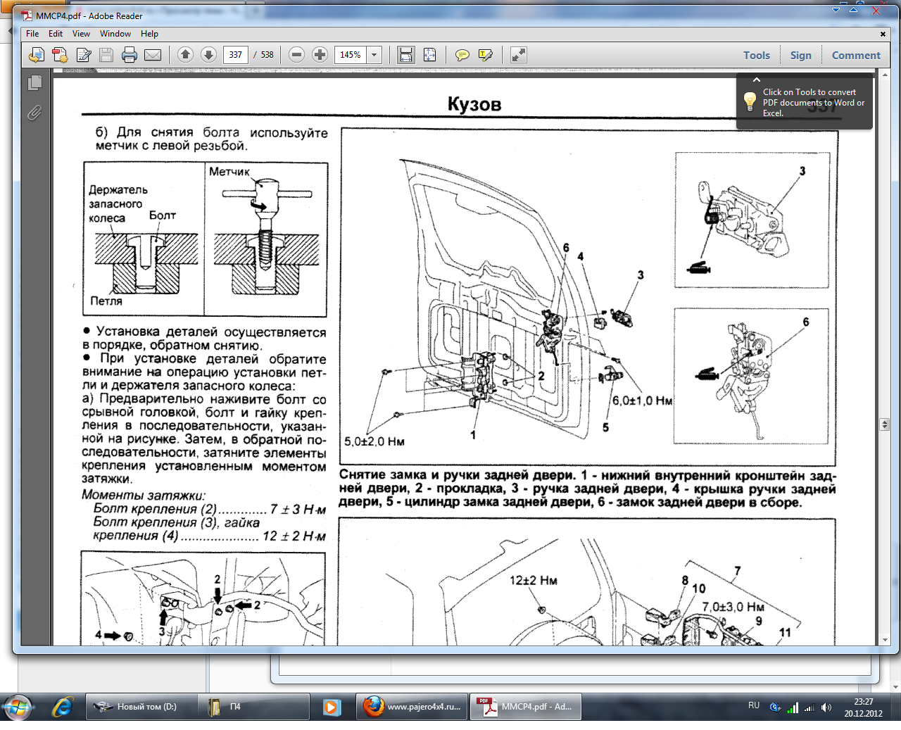

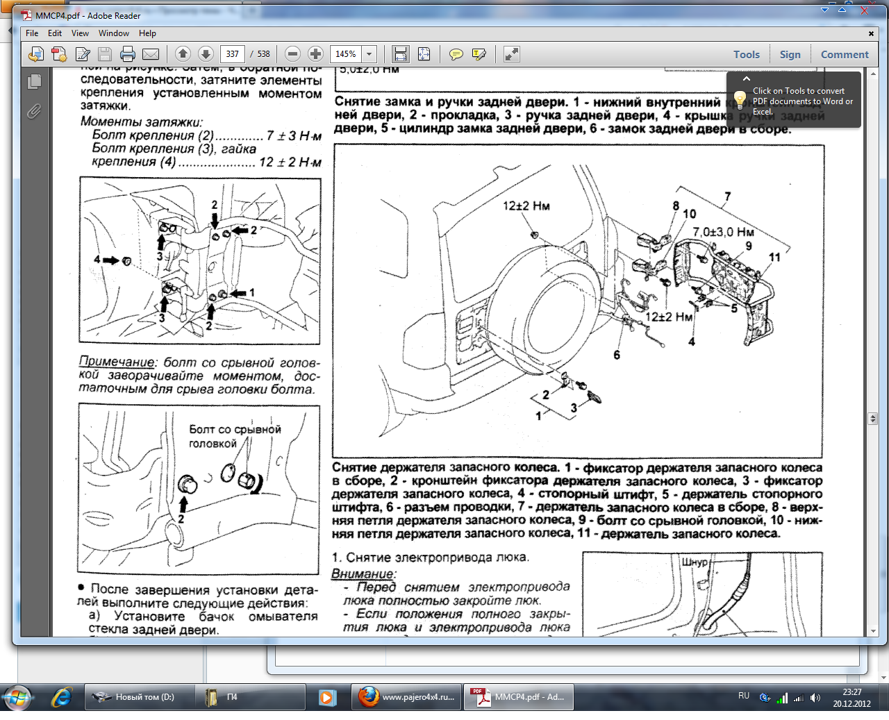

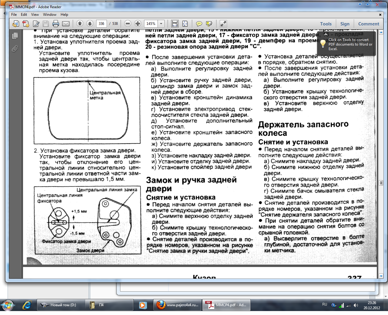

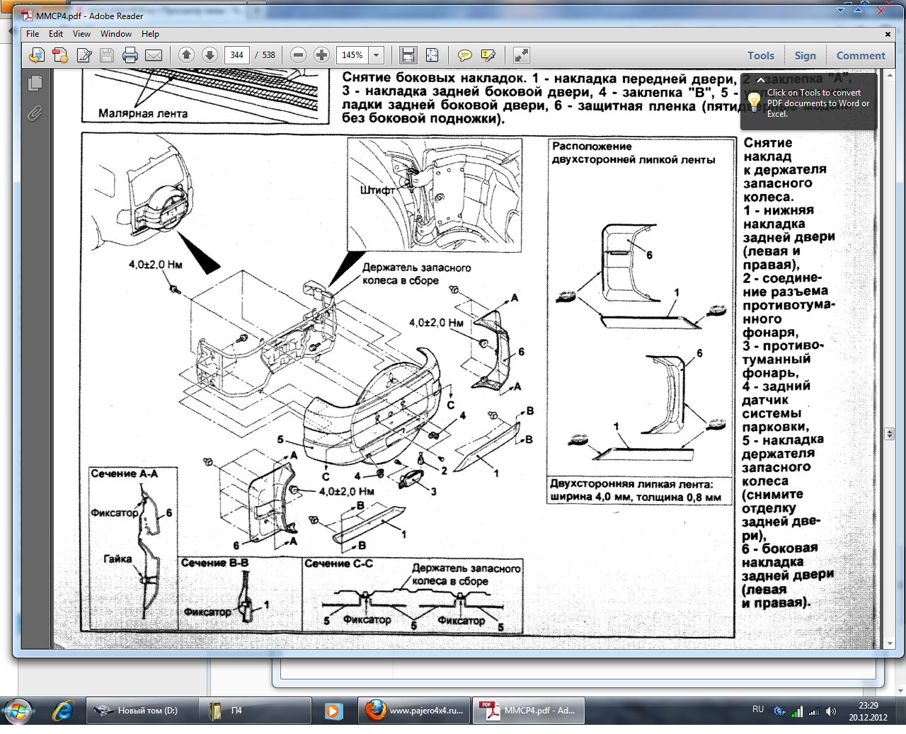

Всем привет.А кто нибудь знает как можно снять всю эту приблуду с калиткой? Ну в плане есть ли вариант чтоб сделать как на П-3,просто запаска без пластиковых премудростей? А то че то мне всю эту хреновину враги потерли.

Думаю понятно:

Да это понятно что все сложно. Я имел ввиду конечный вариант- ведь наверняка кто то че нить колхозил по этому поводу.

А что сложного?Снимайте все,как вы хотите,а отверстия глухими пистонами закройте.Снимать все на очень долго и трудно,но за то будет все как не у всех. ::-D:
