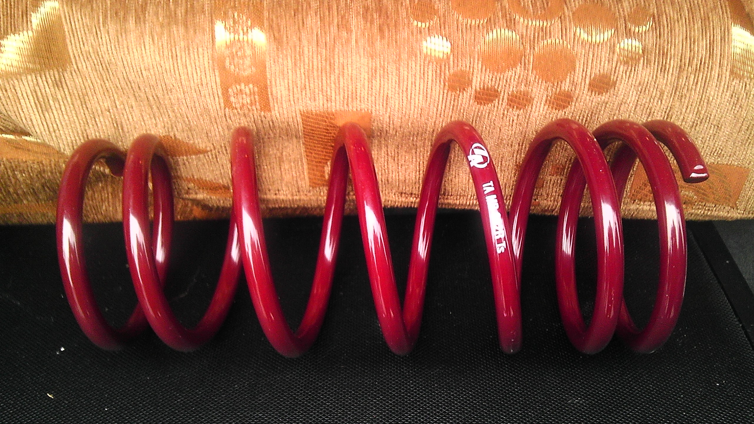

Снизу пружинка не усиленная а для лифта TrustAuto +20мм. Я такие ставил чуваку, вроде нормально ездит второй год.

m0nster писал(а):Снизу пружинка не усиленная а для лифта TrustAuto +20мм. Я такие ставил чуваку, вроде нормально ездит второй год.

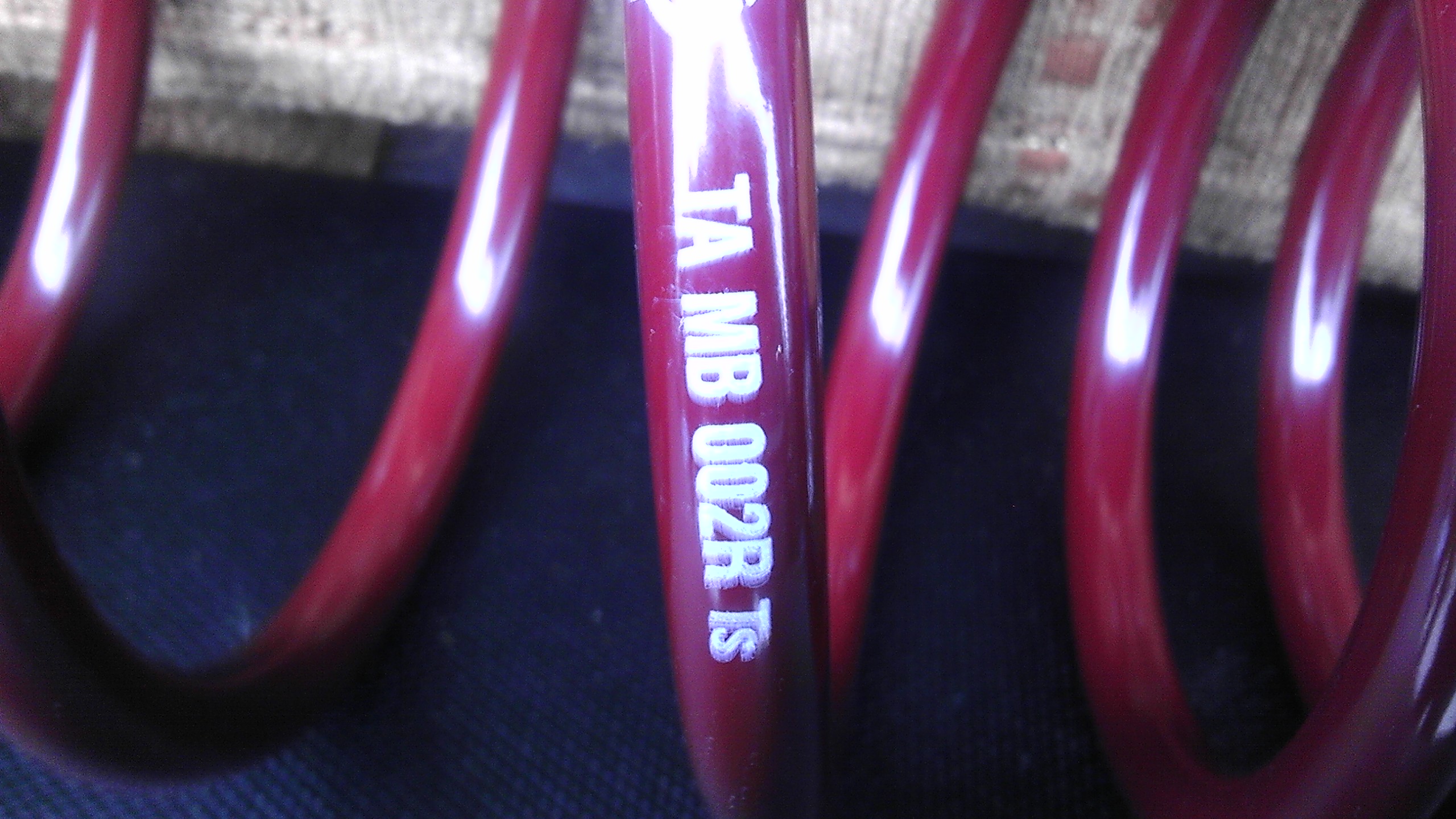

Ну дык снизу как раз ТА +20 и есть. ТА есть ещё и +50,но для наших нет

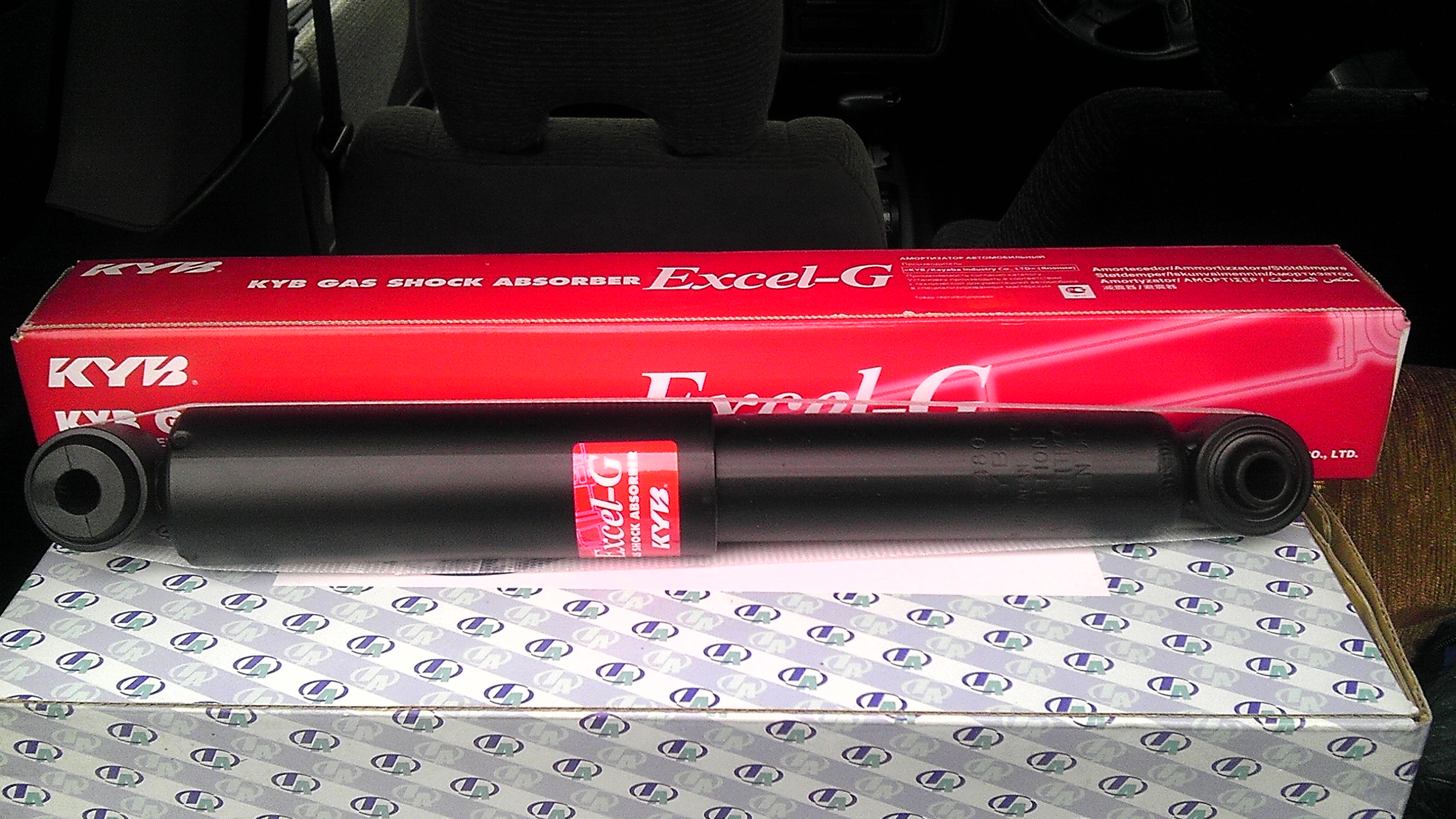

пружина на мини подойдет если кузов 56 :*THUMBS UP*: :.(Пружины "TA" усиленные PAJERO MINI H56A (94-98)(PAJERO JR. H57A (95-98)/ C4M-01762)....а так всё в наличии..сегодня купил-завтра ставить буду.купил ТА...аморты тоже есть MR 343480-KYB/// :*DRINK*:

гарик76 все пружины одинаковые, единственное на 53 и 58 кузова левые и правые передние разной жесткости

купил пружины и аморты :*YAHOO*:....завтра воткну!!!

Почём пружины и аморты взял ?

аморты 1700-KYB......пружины 1600-TA....есть оригинал-750.(за штуку)....скидываю таблицу (2 штуки) по совместимости пружин OBK там номера и всё такое-нужная вешь-мож кому надо(я не жадный)...в низу в таблице выбрать митсубиси(там все марки авто) и найдете кому чё надо--разберётесь!!!!! :*OK*:

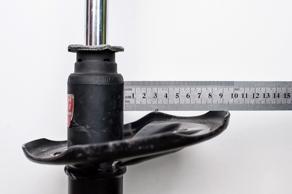

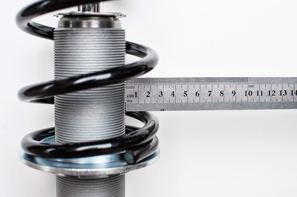

Слева на право, стойка iO унылый сток, стойка iO c чудесным монотрубником Plaza X-Drive, стойка Jr с богомерзким картриджем KYB Excel-G. Предсерийные образцы, пока без подробностей просто поделиться радостью :)
з.ы. Гайки недокручены все просто наживулено для съемки.

Шток серьёзный!

ViRuZzz писал(а):Шток серьёзный!
Это труба...

idled это шикарная труба :)

monster, можешь дать размеры картриджа io-plaza ???

kuz_ser_home по энергоемкости экстрим или немного по жестче спорт для ваз 2108. Но в стойку они 100% не влезут.

Вот жеж... слюни слюни! Джуниор +8-10см (под CR-Vшную пружину) хочу!!!

smu срочно ищи денег, завтра первая серийная партия приходит :)
