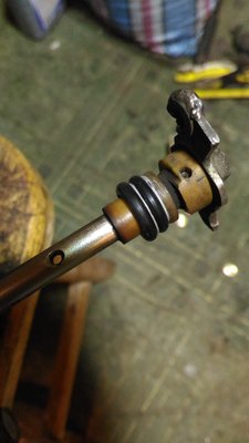

Поборол таки вчера подсос воздуха через переднюю втулку! Не снимая впуск это сделать вполне реально, времени ушло на все час с перерывами. Если кто захочет повторить подвиг нужно будет запастись колечком MD030764 и прокладкой MN128500 а так же упомянутым уплотнителем форсунок от десятки (насчет этого не уверен, я подбирал колечко отдельно)
дальше дело техники
1 сливается антифриз, примерно 1,5 литра
2 отстегиваются фишки со всех датчиков, снимаются патрубки
3 откручивается все что мешает и часть системы охлаждения с датчиками температуры снимается. Дальше открывается свободный доступ к узлу
4 открутить гайку на валу и снять вакуумный привод. (он оказался живой вопреки опасениям)
5 открутить 2 винта со стопора, выбить штифт и снять втулку.
вот так она выглядит
первая прорезь с толстой стороны под стопор с внешней стороны, вторая под колечко.
При сборке рекомендую отрегулировать стопорный винт, он изнашивается и заслонки бьют по корпусу разбиваясь при этом

clarit писал(а):Поборол таки вчера подсос воздуха через переднюю втулку! Не снимая впуск это сделать вполне реально, времени ушло на все час с перерывами. Если кто захочет повторить подвиг нужно будет запастись колечком MD030764 и прокладкой MN128500 а так же упомянутым уплотнителем форсунок от десятки (насчет этого не уверен, я подбирал колечко отдельно)
дальше дело техники
