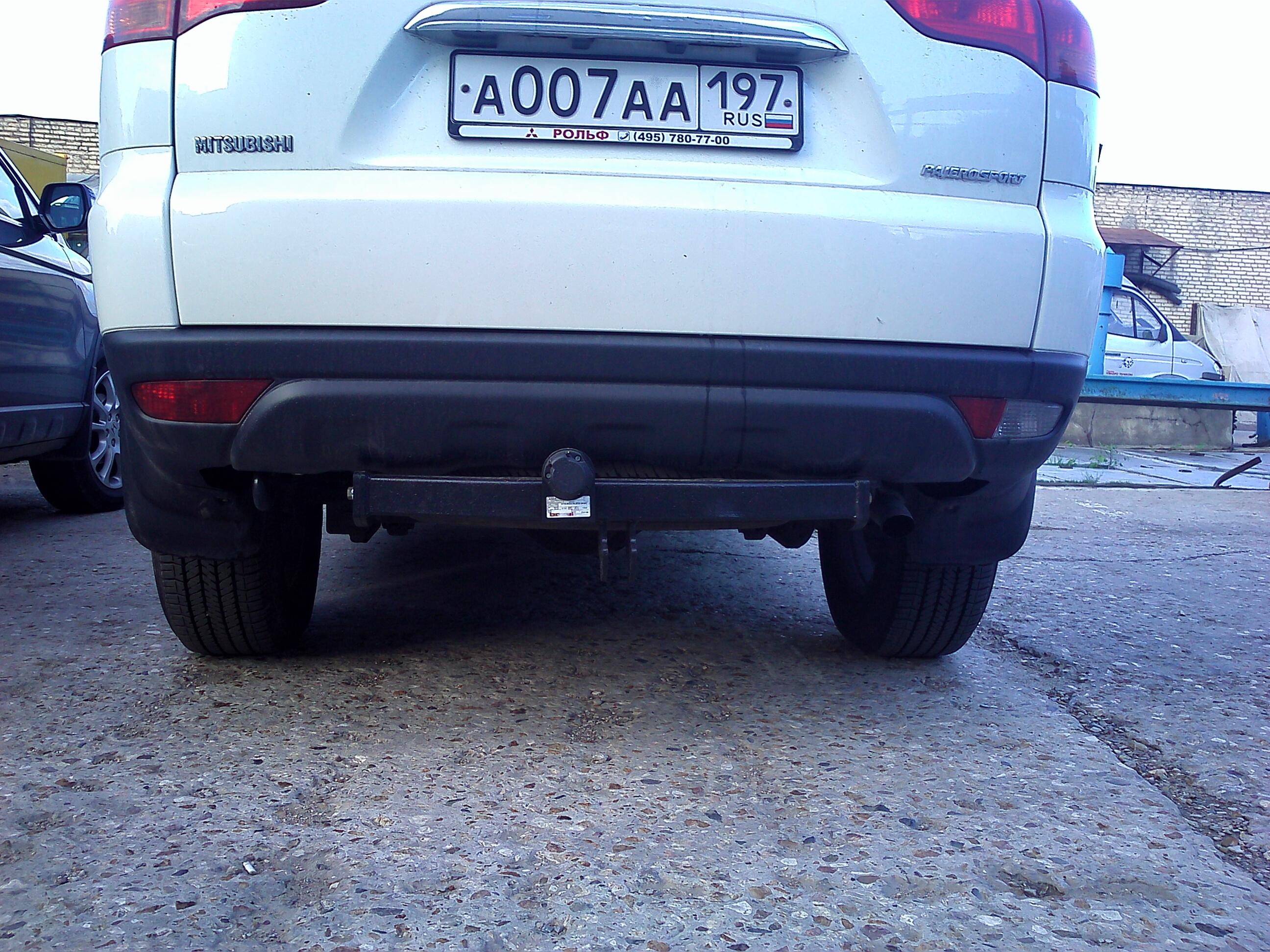

Семнадцатый
Сообщения: 1651
Зарегистрирован: 17 ноя 2010, 20:22
Благодарил (а): 11 раз
Поблагодарили: 130 раз
Re: Фаркоп на НМПС
Сообщение Семнадцатый »
Bosal + Саши МШУ работа.

sn1
Сообщения: 7637
Двигатель:: 4D56+
Откуда: Византийская Империя
Благодарил (а): 309 раз
Поблагодарили: 673 раза
Re: Фаркоп на НМПС
Сообщение sn1 »
тоже думаю такую штуку под квадрат сварганить, но пока не горит, да и сварщики свои в принципе есть. надо только квадрат и вставку.

Пыж81
Сообщения: 803
Зарегистрирован: 06 апр 2011, 11:00
Мой автомобиль(и):: MPS New
Откуда: www.krym4x4.com
Благодарил (а): 47 раз
Поблагодарили: 29 раз
Re: Фаркоп на НМПС
Сообщение Пыж81 »
Прикольно. Даже пластик резать не прешлось!?
BFG 37". Защита 3мм, Power inverter 1500w, Доп бак 65л, SAFARI snorkel ss660hf, перед DWM 10,0, зад Стократ 9,5,лифт подвески 2",боди 40мм. ГП 4,636 Грязный, иногда черный. Для души!
Семнадцатый
Сообщения: 1651
Re: Фаркоп на НМПС
Ну видно же что пластик весь цел.

Пыж81
Сообщения: 803
Re: Фаркоп на НМПС
Сообщение Пыж81 »
тоже так хочу

Dimasia
Сообщения: 304
Зарегистрирован: 09 сен 2010, 12:22
Мой автомобиль(и):: NMPS 2.5, 2010 год, S 09, мокрый асфальт.
Поблагодарили: 5 раз
Re: Фаркоп на НМПС
Сообщение Dimasia »
а у меня тоже такая ж хрень с квадратом)) вместе делали)))
