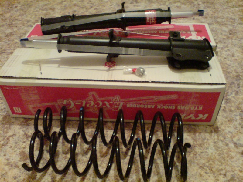

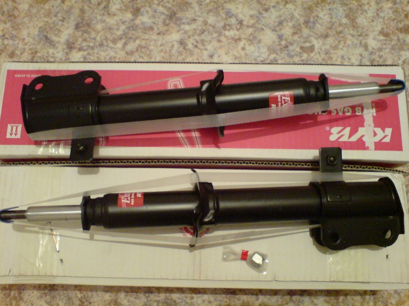

Дождалси таки с амаямы! (//shop.amayama.ру)
Оплачено: 16.01.2011
Полученов Москве: 15.02.2011
Стойки от Каябы (KYB 333459), кому интересно по 3038.00руб за шт.
Пружинки (NHK XPMB044F), надеюсь в аккурат на Н57А, по 1522.00 руб.

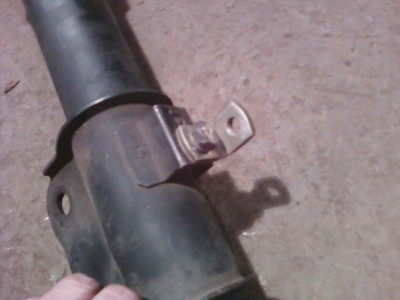

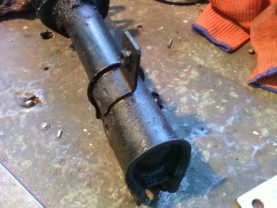

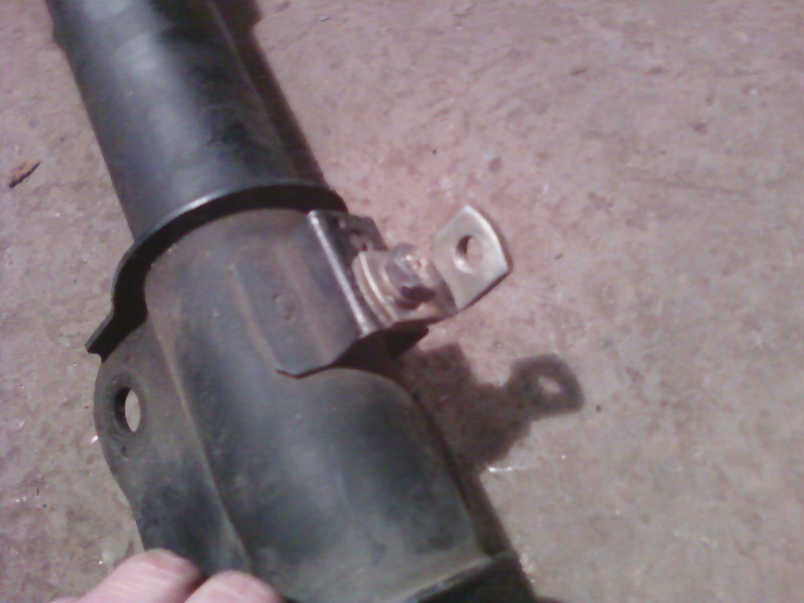

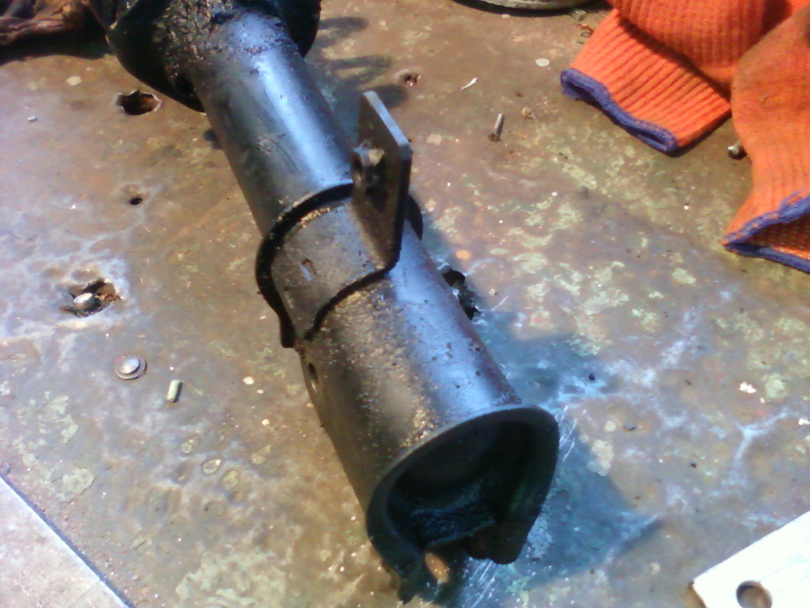

Менял на выходных стойки передние. Сделал несколько фото.
Вот так решил проблему с креплением шланчиков на контрактной стойке.
Всё замечательно держится и никаких проблем.
Понаехали, с обновкой! Отпишись потом, как встали пружины. Очень интересно.

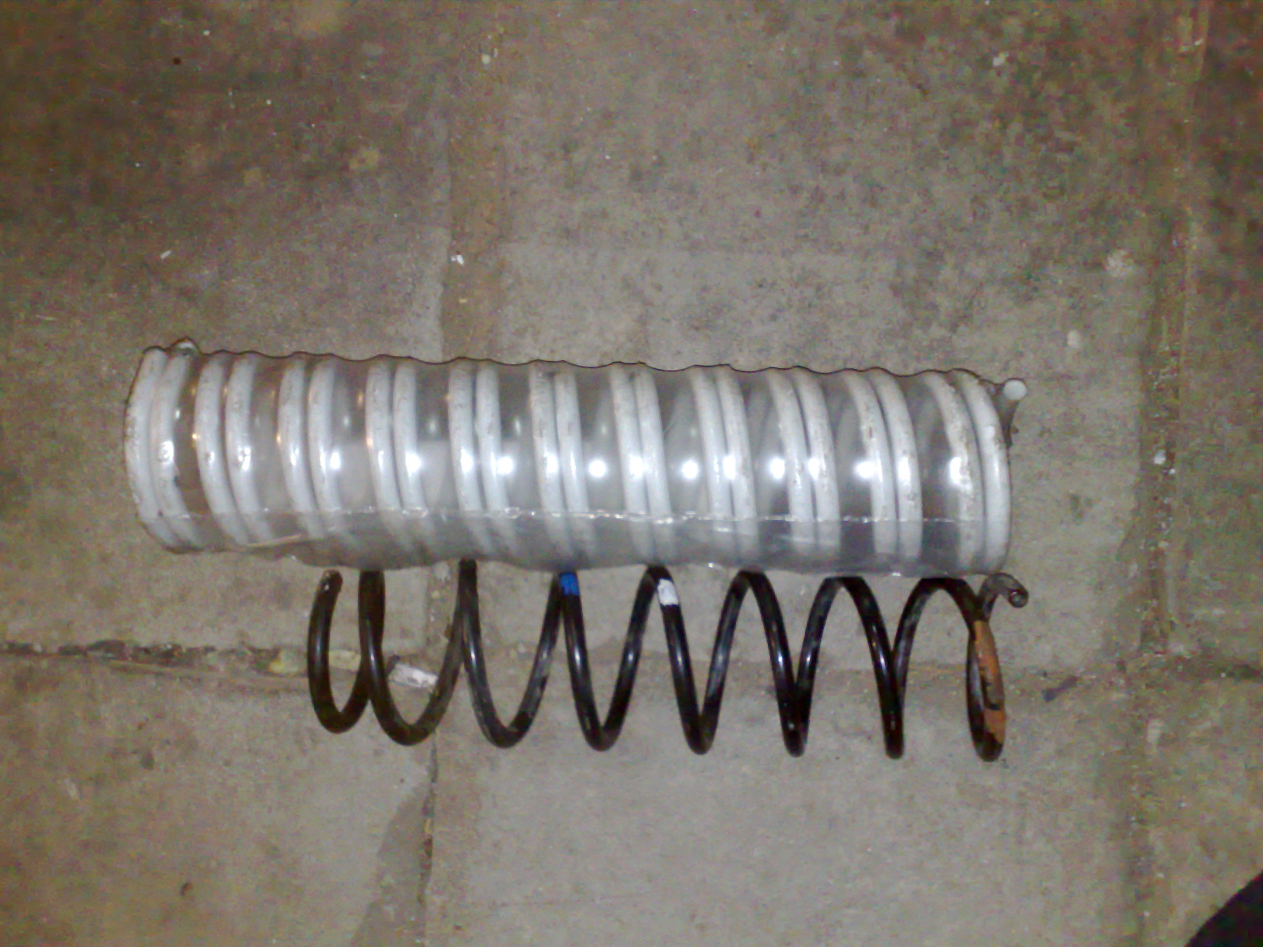

Re: Амортизаторы на Pajero JR кто знает
Так вот как будто пружины от 09 поставили в перед...Julia писал(а):А мне вот чего сколхозили:
Тут пининовские, девяточная пружина и че-то десяточное, я забылаВпечатления очень положительные, ну и подросли на 4 см.
С чашками бы еще рассказали... Нижнюю можно срезать со стойки, а вот верхняя?
