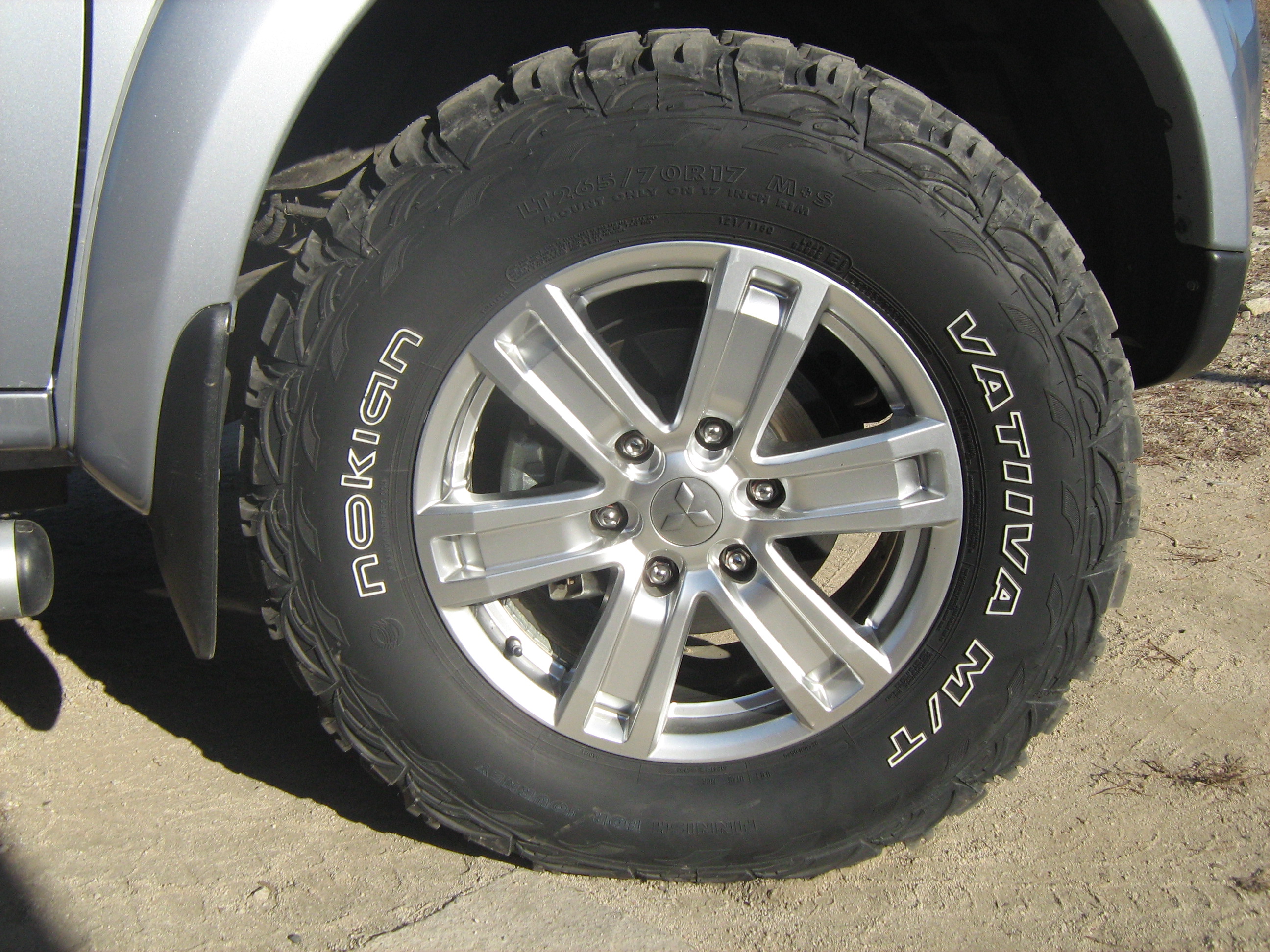

У меня именно такие диски, на фото их видно

отверстия цилиндрические под наши штатные гайки

Dimasty2008 писал(а):склоняюсь вот к таким дискам...
ширина диска 7 дюймов вроде для нас подходит? в 16м радиусе всмысле*
http://www.shinservice.ru/disk_catalog/ ... ca+ls/Mi38
Для 16" - да. Только слышал, что жалуются на качество этих самых реплик. Родные или наши типа КиК - гораздо лучше. По слухам-разговорам, опять же :)
