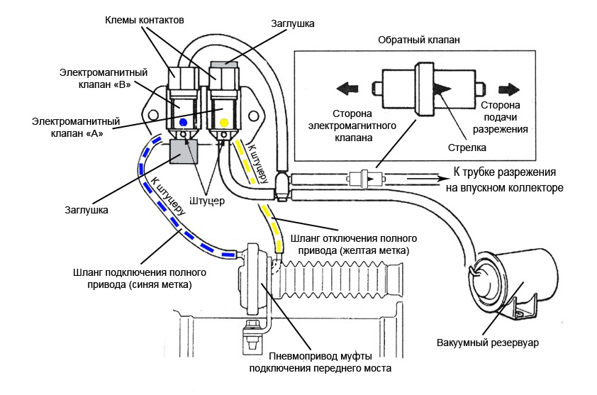

Re: Отключение переднего моста
Небольшой принцип включения:ROMABLAK75rus писал(а):... подскажите в чем проблема ...
Когда двигатель ЗАВЕДЁН и рычаг раздатки в положении 2Н вот что происходит.
1. Рычагом, механически, кардан переднего моста в раздатке ОТКЛЮЧЕН.
2. Датчик раздатки посылает сигнал на блок управления о положении рычага 2Н.
3. Блок управления ПОДАЕТ напряжение одновременно на 2 вакуумных электромагнитных клапанов.
4. Электроклапан «В» НЕ ПРОПУСКАЕТ через себя разрежение.
5. Электроклапан «А» пропускает через себя разрежение, которое создается из впускного коллектора. Простыми словами, впускной коллектор всасывает воздух, создавая вакуум по всей системе и трубках, которые задействованы в данном положении. То есть разрежение доходит до муфты подключения переднего моста, в которой втягивается мембрана со штоком в сторону моста.
6. Шток толкает вилку, которая отключает главный вал муфты подключения переднего моста от полного привода и удерживает её в отключенном состоянии пока работает двигатель.
7. Датчик включения муфты подключения переднего моста дает сигнал на блок управления об отключенном полном приводе.
8. Блок управления не подает сигнал на приборную панель и зеленая лампочка НЕ СВЕТИТСЯ.
Если подключается самопроизвольно, то "пропадает" вакуум. Если шланги не рваные, то получается что на клапанах (А и В) появляется и пропадает напряжение.
Есть ещё пара моментов.
Поскольку в профиле 4d56, в вышеприведённую схему добавляется вакуумный насос (тот что в генераторе).
Потом...
Если муфта в мосте не расцеплена, а рычаг раздатки находится в 2Н, то передние колёсики на панели должны моргать. Естественно это при условии исправности лампочек и датчика в мосте.
Потом...
