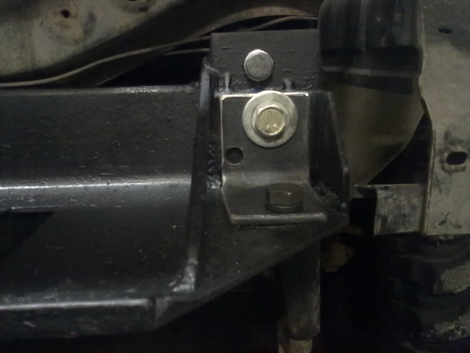

теперь по теме:
все сделал - доварил, дошкурил, покрасил. поставил...
но телефон зараза сел, успел сделать только одну фотку, зато наверное самую важную.
решил немного внести дополнение в крепление площадки...
все-таки очень хотелось связать швеллер, уголок и раму болтовым соединением.
результат на фото (сделал с каждой стороны)
