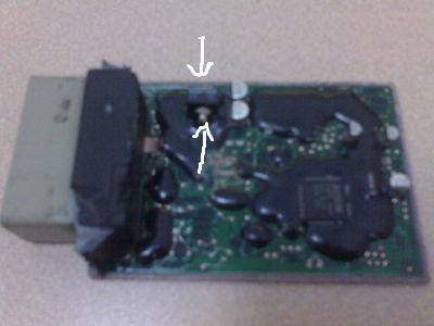

Здравствуте! подскажите пожалуйста что с моим блоком АКПП в месте которое указано стрелочками полезла какая-то прозрачная гелеобразная жидкость, а до этого перестал работать автомат(что блок включен или выключен машине все равно), после этого почитав на форуме возможную причину вскрыл блок и увидел и увидел этот непонятный гель. Я не силен в электронике поэтому подскажите что это может быть и можно это как нибудь исправить, и если перепаять этот узел будет ли результат?? Обращался на разные сайты с целью заказа этого блока но везде мне отказывали т.к. я живу на Чукотке, поэтому подскажите еще какие-нибудь сайты которые могут доставить этот блок до Чукотки, чтобы моя машина не стала памятником японского автопрома.

Редкая и дорогостоящая вещ - этот блок. Ищи на просторах интернета.
Прочитай всю эту тему от начала до конца. Там есть всё по части восстановления работоспособности блока. Есть так-же ссылки.

http://td.pajero4x4.ru/?p=92
Тут всё подробно расписано.

Никто по рисунку ничего не скажет. Глеобразная жидкость может быть теплосмазкой.Саша LUXE писал(а):Здравствуте! подскажите пожалуйста что с моим блоком АКПП в месте которое указано стрелочками полезла какая-то прозрачная гелеобразная жидкость, а до этого перестал работать автомат(что блок включен или выключен машине все равно), после этого почитав на форуме возможную причину вскрыл блок и увидел и увидел этот непонятный гель. Я не силен в электронике поэтому подскажите что это может быть и можно это как нибудь исправить, и если перепаять этот узел будет ли результат?? Обращался на разные сайты с целью заказа этого блока но везде мне отказывали т.к. я живу на Чукотке, поэтому подскажите еще какие-нибудь сайты которые могут доставить этот блок до Чукотки, чтобы моя машина не стала памятником японского автопрома.
Если найдете хорошего электронщика то он вам может починит блок и по ходу поймет причину вытекания и нужно ли менять эту и ещё какие детали.
Тут кто то писал что сам такой блок собирал.
У нас на сайте кто-то достает запчасти на Джуниор, поищте.
