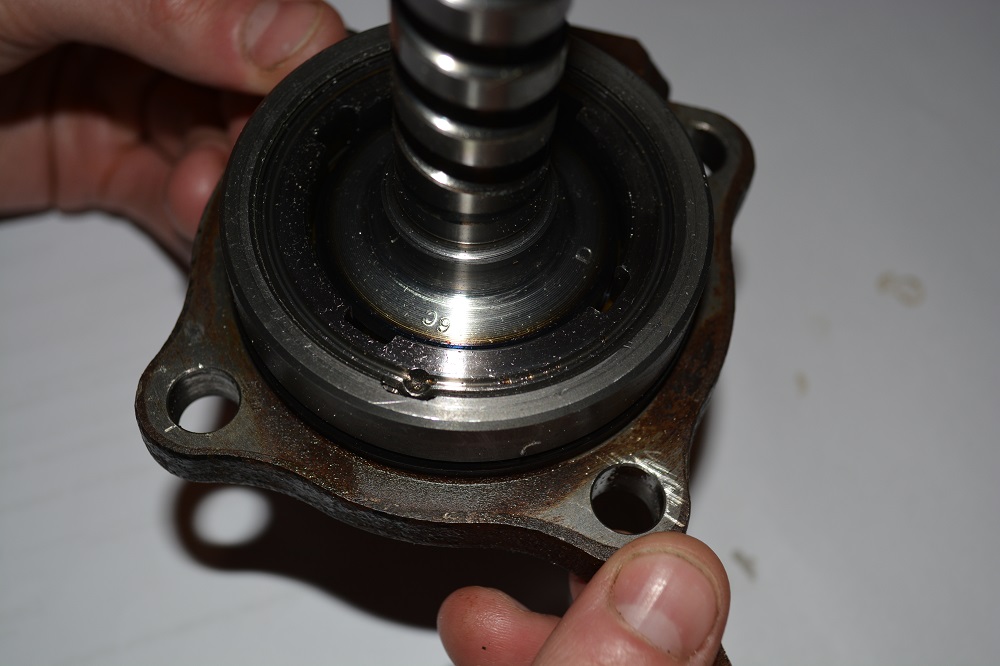

Да я понимаю, что все разбирали. Во всей теме так и не нашел как поменять сальник червячного вала (тот на который рулевой вал одевается).bodydoc писал(а):![]()
Ну если только KIRDYK, разбирал редуктор
то тебе надо у него и спрашивать
А остальные-то просто так 3,14здят
bodydoc, так как отделить крышку от вала?

Re: Течь+Люфт рулевого
Откручивай вот эту забитую гайку на крышке, она из нормального металла, резьбу не задерёт, вытаскиваешь всё хозяйство, и выбиваешь сальник, а с ним и подшипник, тот что самый дорогой в рулевом, меняешь сальник, халява и собираешь всё обратно, забиваешь краешек гайки в уступ и всё!
