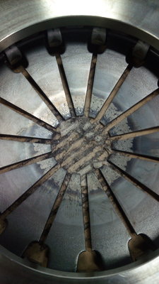

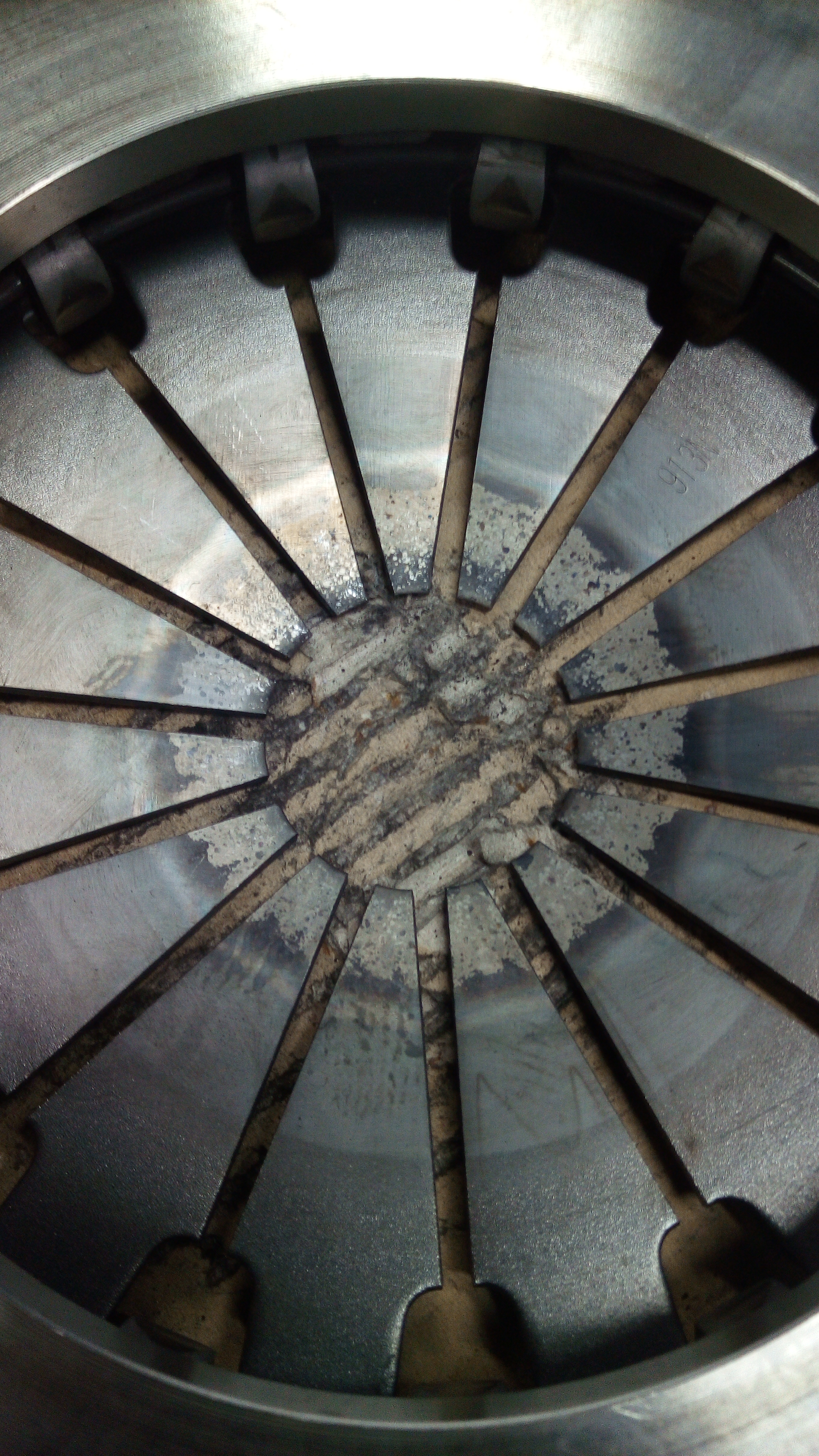

Наконец то фотки добрались до компа! :) Поехали:

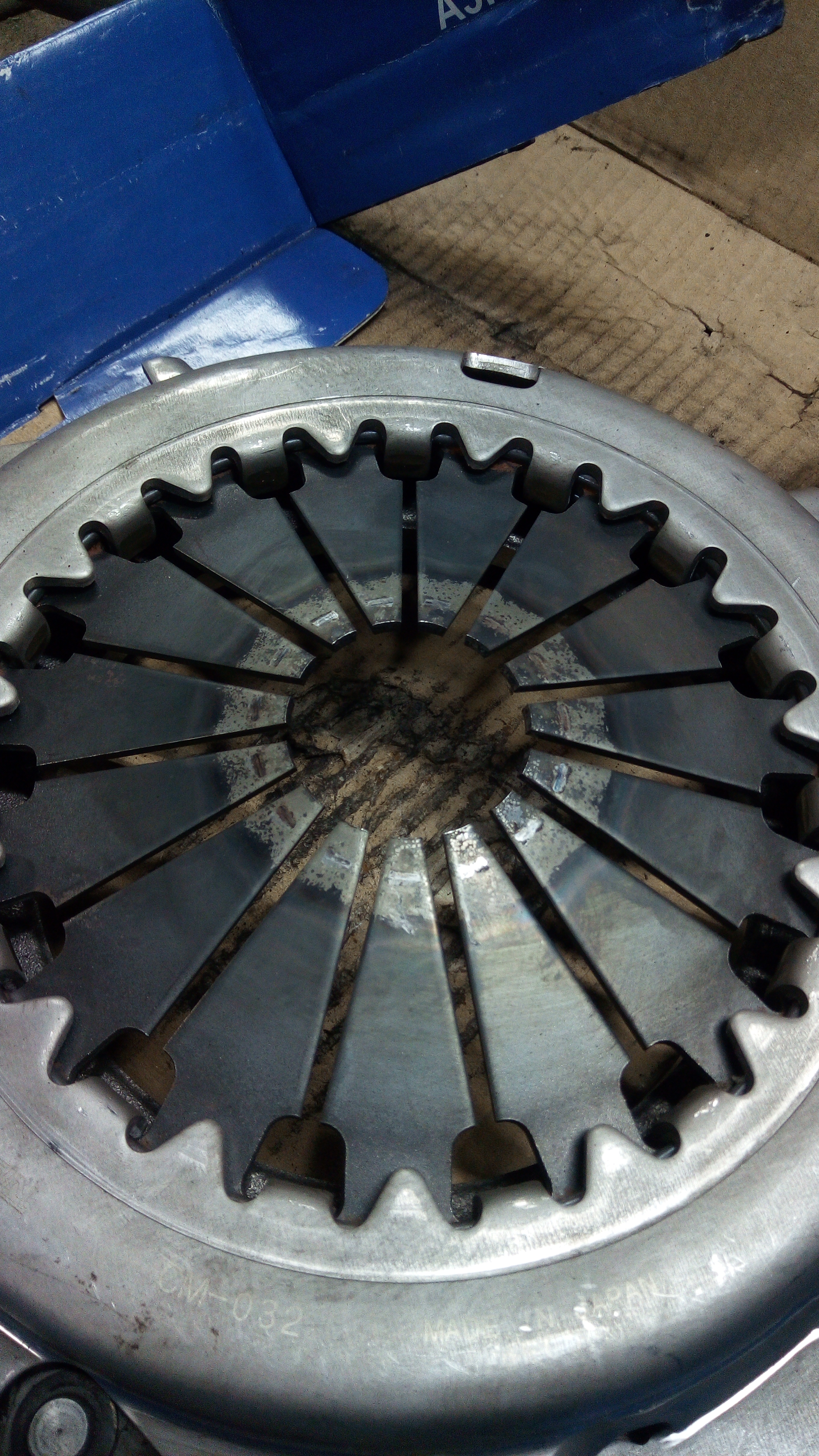

Подскажите пожалуйста, может кто сталкивался на корзине aisin лепестки как будто каленые. Это так должно быть? Или подделка какая то?

Акрам .
корзина новая из коробки ? по следам как будто уже стояла
а выжимной подшипник не клинило?

Акрам писал(а):Подскажите пожалуйста, может кто сталкивался на корзине aisin лепестки как будто каленые. Это так должно быть? Или подделка какая то?
Лепестки- это пружины. А пружина не калёная быть не могЁт, ну или не мОгет. )))
