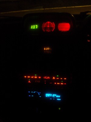

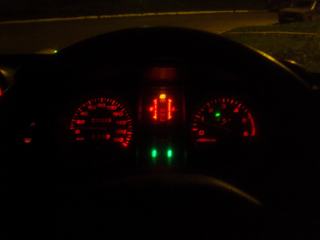

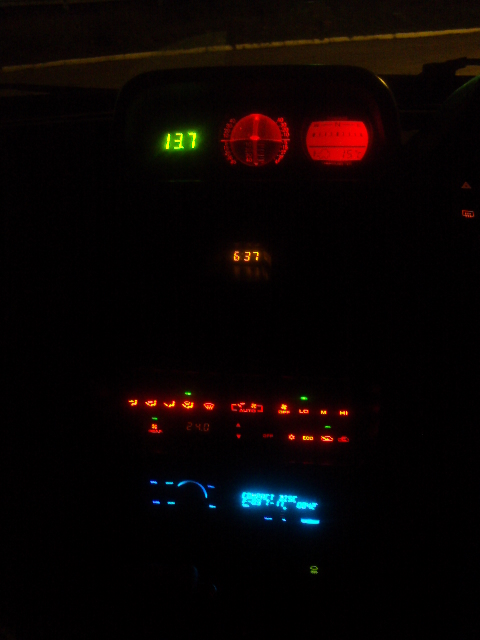

vlad13
Сообщения: 287
Зарегистрирован: 13 окт 2007, 21:48
Поблагодарили: 18 раз
Re: Светодиоды, чтобы руки не скучали!
Сообщение vlad13 »
у меня красненькая как в ауди было
Pajero 2 4м40 1995 акпп ss японец.V46WG SUPER EXCEED Бодик 4см Cooper Discoverer LT 33x12,5x15 ,грелка бинар-5 Санкт-Петербург

vlad13
Сообщения: 287
Сообщение vlad13 »
на D только лампочку надо поменять
Сообщение AAKun »
В целом неплохо, хотя и стрелочек не хватает... Я правильно понимаю, что это на желтой приборке реализованно? И откройте секрет как вы подсветили шкалы топлива и температуры?
И еще вопросик, я правильно понимаю, что светофильтр находится не только в приборке, а везде? И поэтому только заменой приборки не обойтись, если захотеть белую?
Pajero II, коротыш, 4D56.
vlad13
Сообщения: 287
Сообщение vlad13 »
Вся приборка была жёлтой ,внутри полоски самоклеющие с красными светодиодами. В компас 1 светодиод ,кренометр по бокам две полоски, климат тоже полоски
и двухсторонний скотч, со стрелочки :*DONT_KNOW*: надо заморочиться

Сообщение AAKun »
Все пересветил, в красный, спасибо vlad13 за участие, фотки потом выложу, пока не получилось добиться идеальной равномерности! :)
Кстати могу дать совет по пересвеке кондера (у меня не климат), Так как там нет такого жесткого светофильтра как в приборке и светодиоды находятся очень близко, он получается раза в два ярче чем остальное,думаю надо вешать доп сопротивление на общий плюс. И обязательно стирать черную вездесущую краску внутра, иначе равномерности не выйдет!
И вешать доп сопротивление, чтоб из 14.5В сделать 12В не стал, решил просто регулировочный резистор на всю не выкручивать.
Осталась с часами непонятка, пока ищу стекло жестко красного цвета, но не уверен что поможет...
Теперь на очереди борода, если есть советы по снятию буду благодарен! :)
П.С. Я прости пищу теперь от удовольствия в темное время суток.
