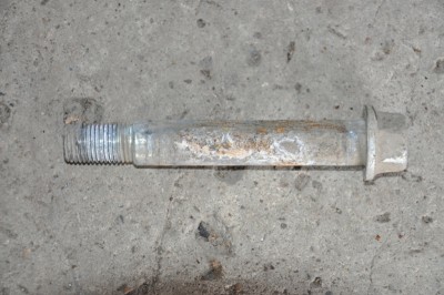

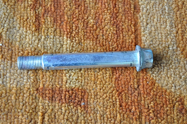

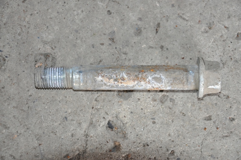

Сообщение kompail »
Смазал я сегодня регулировочные болты наконец то. Пробег 32тыс. Вытащил руками без применения спец средств типа кувалды пресса итд. :) Один болт как новый, остальные похоже в скором времени закисли бы окончательно. Всем спасибо за полезную информацию! :*VICTORY*:
Болт задний
Болт задний
Х.З. чем объяснить, болт совершенно новый.
