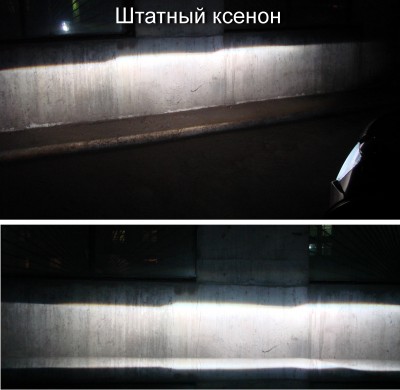

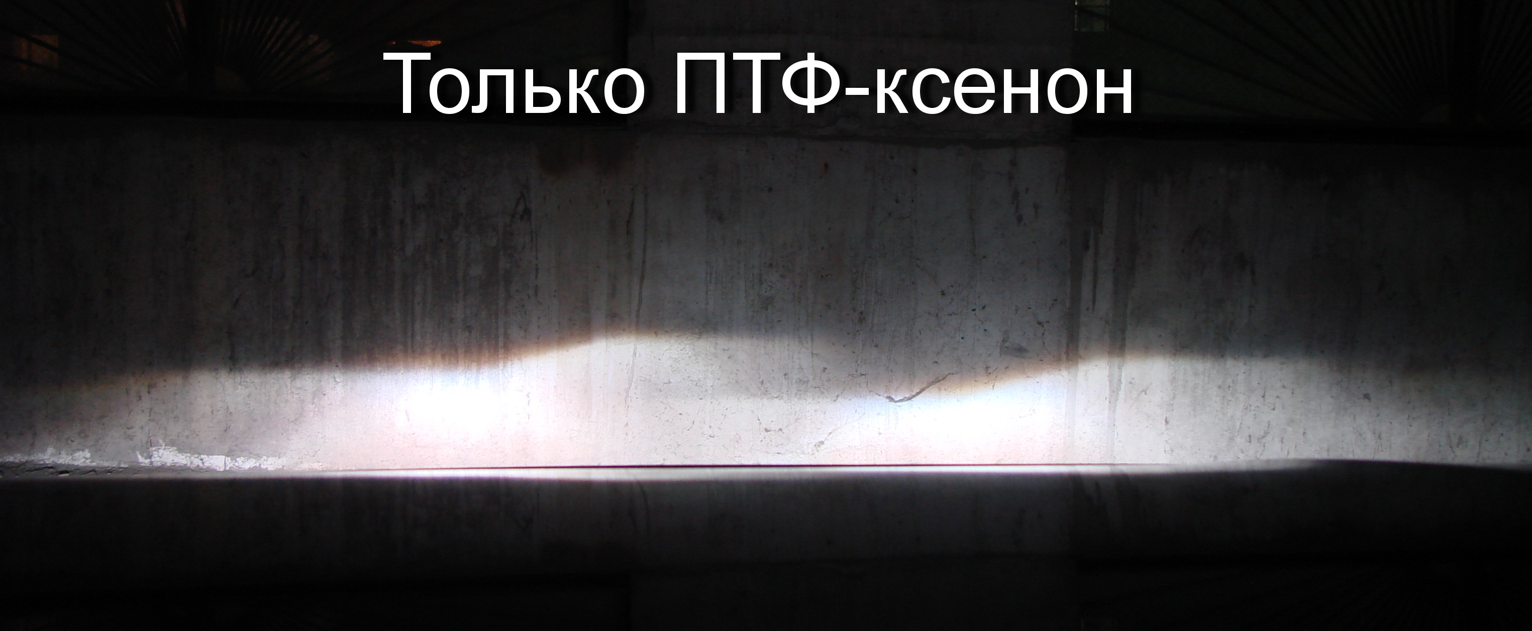

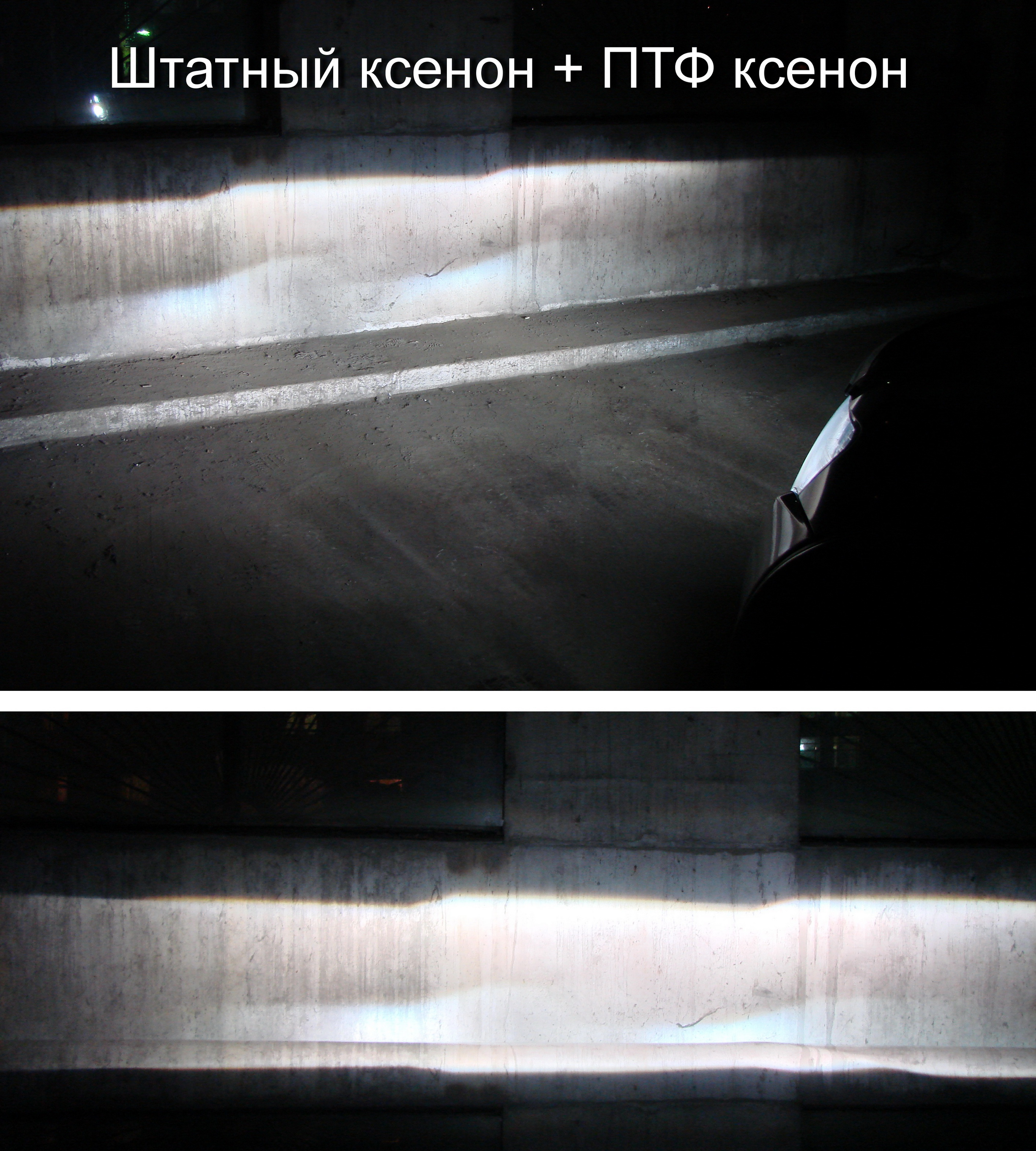

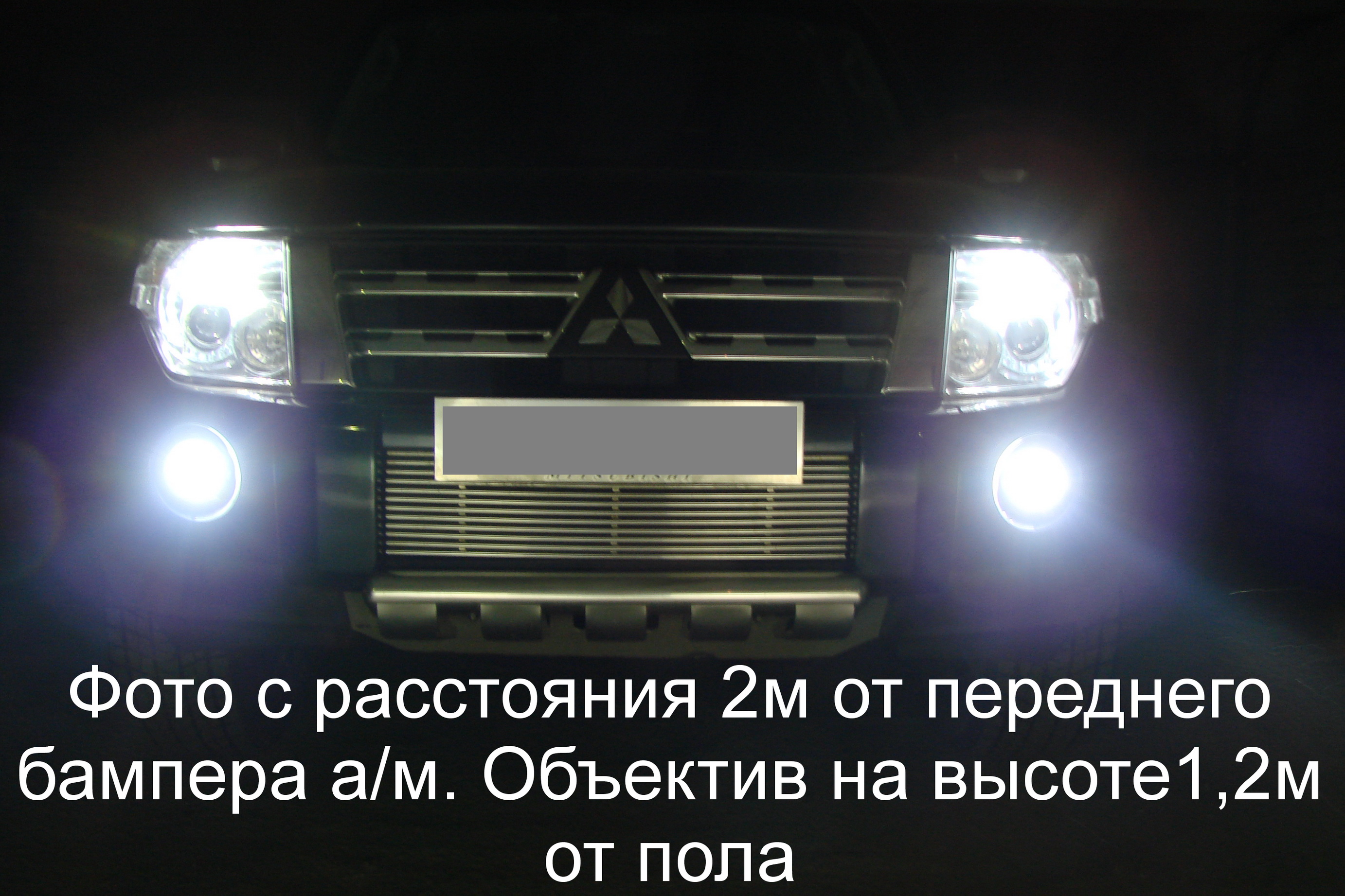

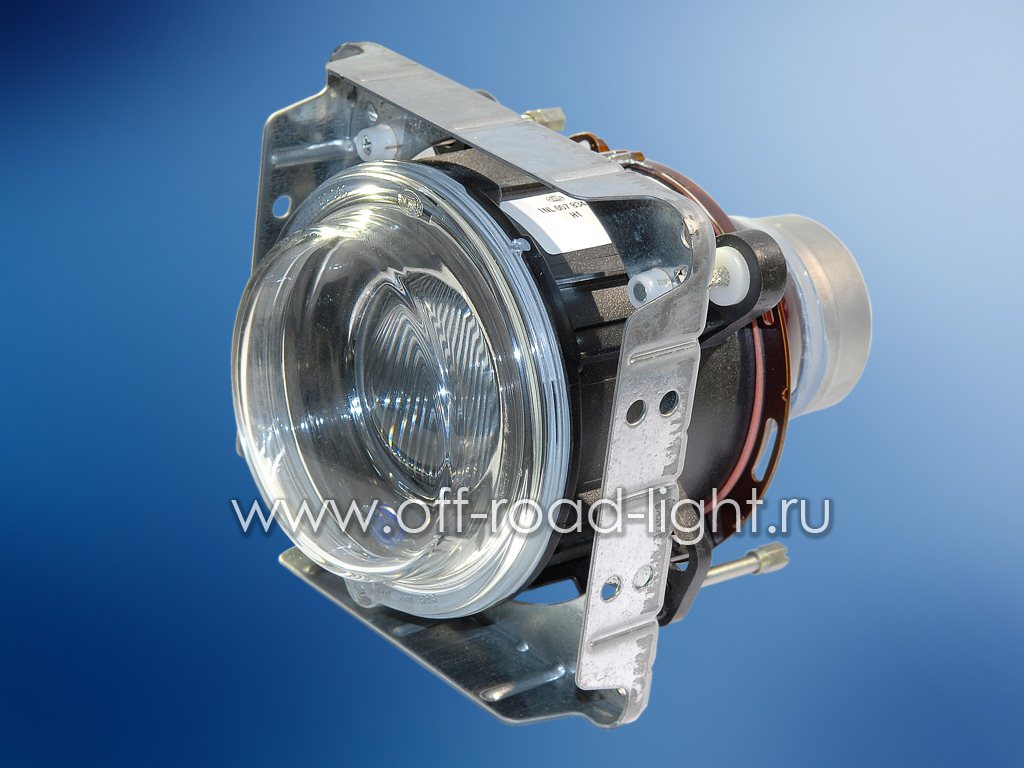

В начале августа установил себе место ПТФ хелловские модули ближнего света 1BL 158 060-021 (под ксенон), с блоками розжига - Sho-Me. Фотоотчет постил на 20стр. этой ветки.
Все светило замечательно, но блок (один из) не пережил осень/начало зимы-помер, собачий сын. Сначала лампа застробила, а потом и вовсе загораться перестала.
По гарантии установщики поменяли сразу оба блока :*THANK*: (во избежание...). Заплатил парням за работу (хотя они и не спрашивали сами), больно уж неуютно и грязно там, под локерами... Из блока реально текла вода, хотя на корпусе написано: "слим".
Установили опять Sho-Me, но более плоские, тоже "слим"ы. Сказали-высшей водозащиты. Будем посмотреть.

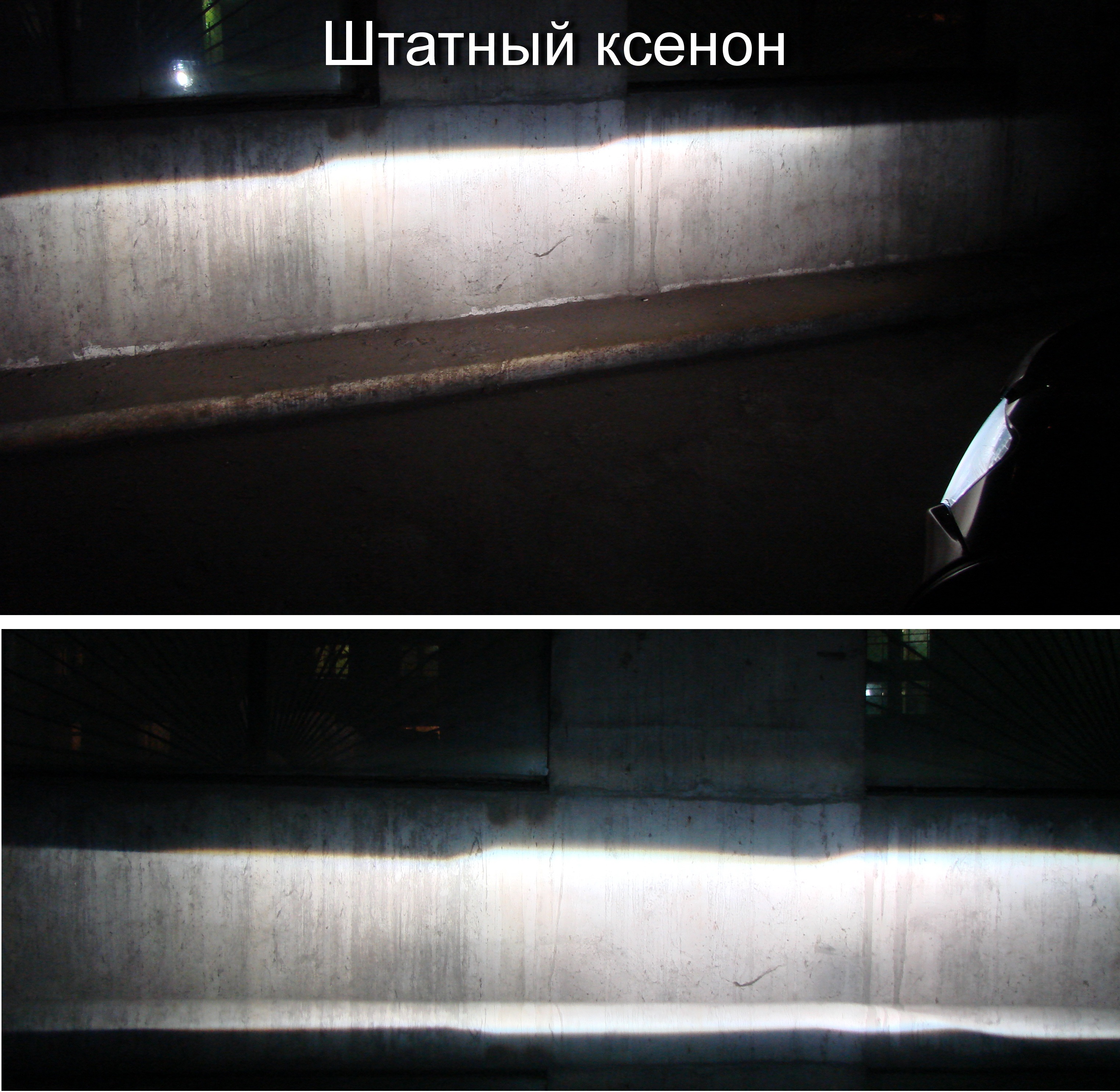

Кстати, сфотографировал работу головного освещения у стены, можно посмотреть:
работает штатный ксенон
штатный ксенон+ксенон в ПТФ
засвечивает именно перед передним бампером-чего и добивался.
только ксенон в ПТФ
только ксенон в ПТФ
Всем всяческой удачи ми с наступающим Новым Годом! :*YAHOO*:

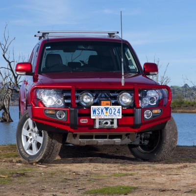

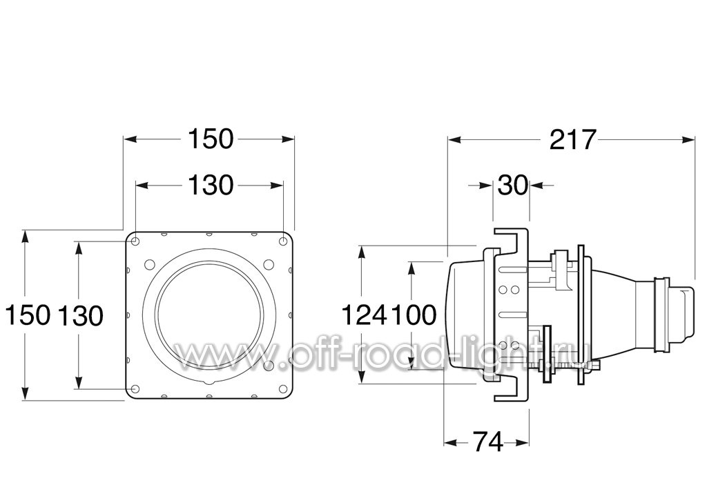

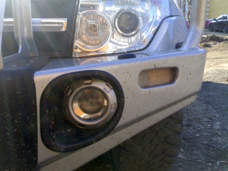

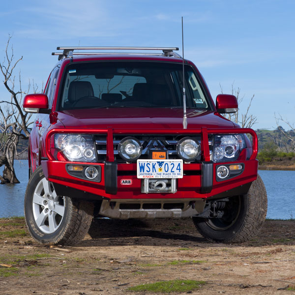

Вопрос к владельцам бамперов ARB:
1. Возможна ли установка 100 мм моделей ПТФ Hella (напр. 1NL 007 834-057) в передний бампер ARB:
2. Как ее там лучше закрепить? Требуются ли сварочные работы?
3. Не будет ли мешать ARB-шный повторитель габарита/поворота? Или его придется пилить/демонтировать?
4. Возможна ли установка без снятия бампера с авто?
Вопрос с повторителями не актуален для такого бампера:
ARB deluxe+ComeUp DV9S;шн.Safari; CB; экспед.корзина&пороги с защитой крыльев от Бауманца; защита АМГ 5 мм от морды до хвоста; лифт 2"; Cooper 33 STT+michelin lat.cross+nokian hkpl7 в стоке;+ГБО;

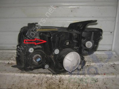

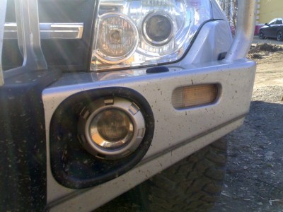

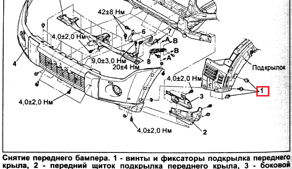

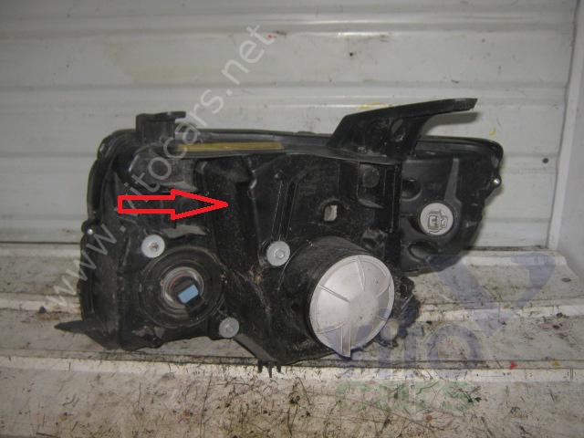

Добрый день всем одноклубникам! Кто подскажет как снять противотуманную фару на п4 перегорела лампочка.Снял серебристое пластиковое кольцо не каких винтов не обнаружил или надо подкрылок снимать?
Губернатор
Сообщения: 2706
Мой автомобиль(и):: PAJERO-4
Откуда: Хабаровск
Откуда: Сев.Сахалин-Хабаровск
Благодарил (а): 46 раз
Поблагодарили: 107 раз
Re: Ксенон в противотуманки??
Сообщение Губернатор »
Подкрылок
немножко в передней части
(Виталий) 891Ч7729610

Lebed писал(а):
DVostok писал(а):Подкрылок

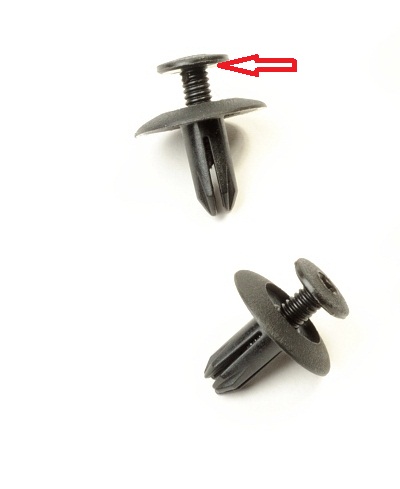

Это надо выкрутить эти 3 пистона что красным выделены и можно достать так ?
Lebed
Сообщения: 10748
Двигатель:: ******
Мой автомобиль(и):: ******
Откуда: ***
Откуда: ***
Благодарил (а): 236 раз
Поблагодарили: 431 раз
Сообщение Lebed »
Ну да. Один саморез и два пистона- самореза (как на фото). Или наоборот- два и один. Все под крест. Если саморез в пистоне будет прокручиваться, помогите ему чуток плоской отвёрткой с небольшим усилием в сторону "выкручиваем" (указал стрелкой). Далее чуть поднимите подкрылок и вытащите его хвост в колёсную арку. Для того, что бы подкрылок не мешался, можно к нему прикрепить проволоку и отвести в сторону. Колесо можно не снимать, поверните руль до упора вправо или влево. Ну, и не забудьте переодеться- места маловато там, перепачкаетесь однозначно.
ПыСы. ПТФ не откручивайте, только лампу вынимайте)))
