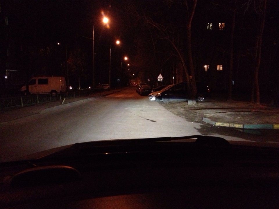

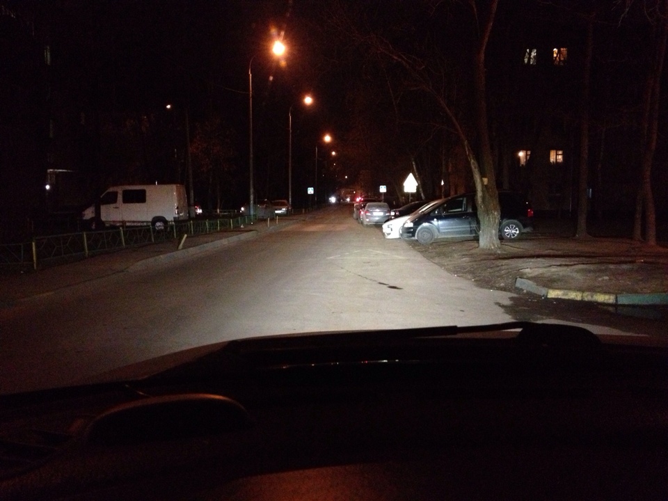

Если у кого то есть сомнения или вопросы по свету, то я попробовал 3 варианта (грабли :) )
1) Вариант китайские модули с E-bay (более менее нормальный свет) китайская линза, китайская лампа, китайские блоки.
2) Вариант модули Valio (были мне подогнаны от какой то BMW) разватрушил фару воткнул (свет чуть лучше чем с китаем) Но очень много геммороя при установке.(не могу сказать что остался доволен) Короче мне все надоело!
3)Fox! Со светом больше никаких экспериментов!
Ближний
Ближний
Дальний
Дальний

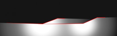

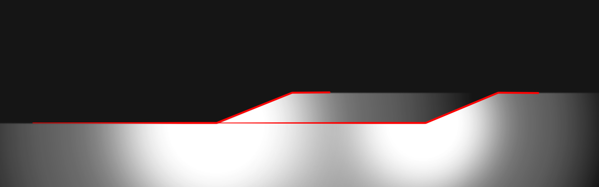

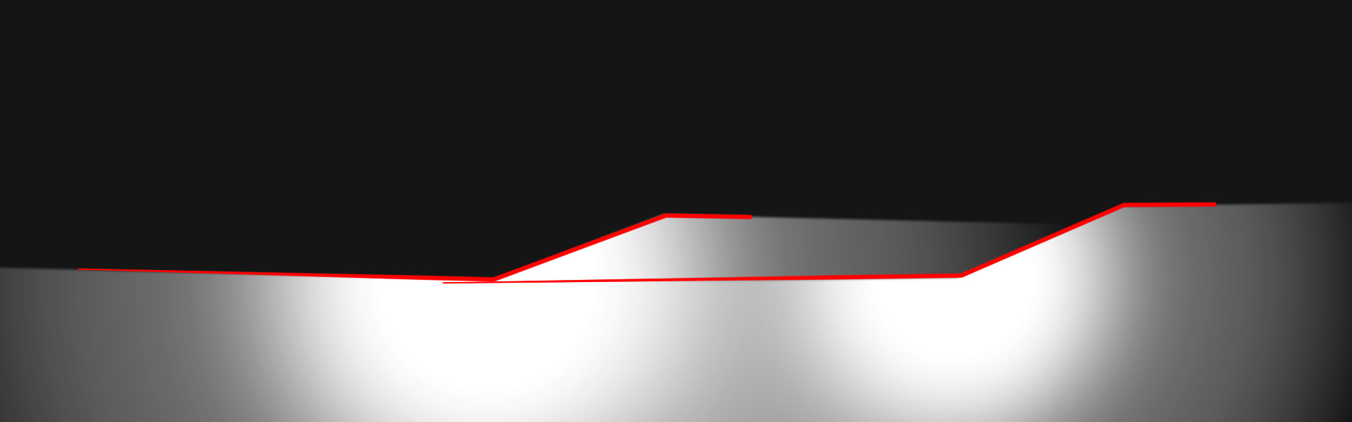

Я имел ввиду горзонт :) Не вверх-вниз, а когда одна или обе линзы немного повёрнуты вокруг оси.
Я думаю причина в том, что на моих чина-линзах очень резкая граница, вот и бросается в глаза... На НВ5 намучилсо, с H4 +/- норм.
линзы ровно в горизонт
линзы не в горизонт.
Меня это бывало раздражало :*DONT_KNOW*: Выходил подкручивал черех ж... Направляющие в H4 тоже не жёстко фиксируют их. Но, это всё китай и колхоз, просто своими наблюдениями делюсь.
