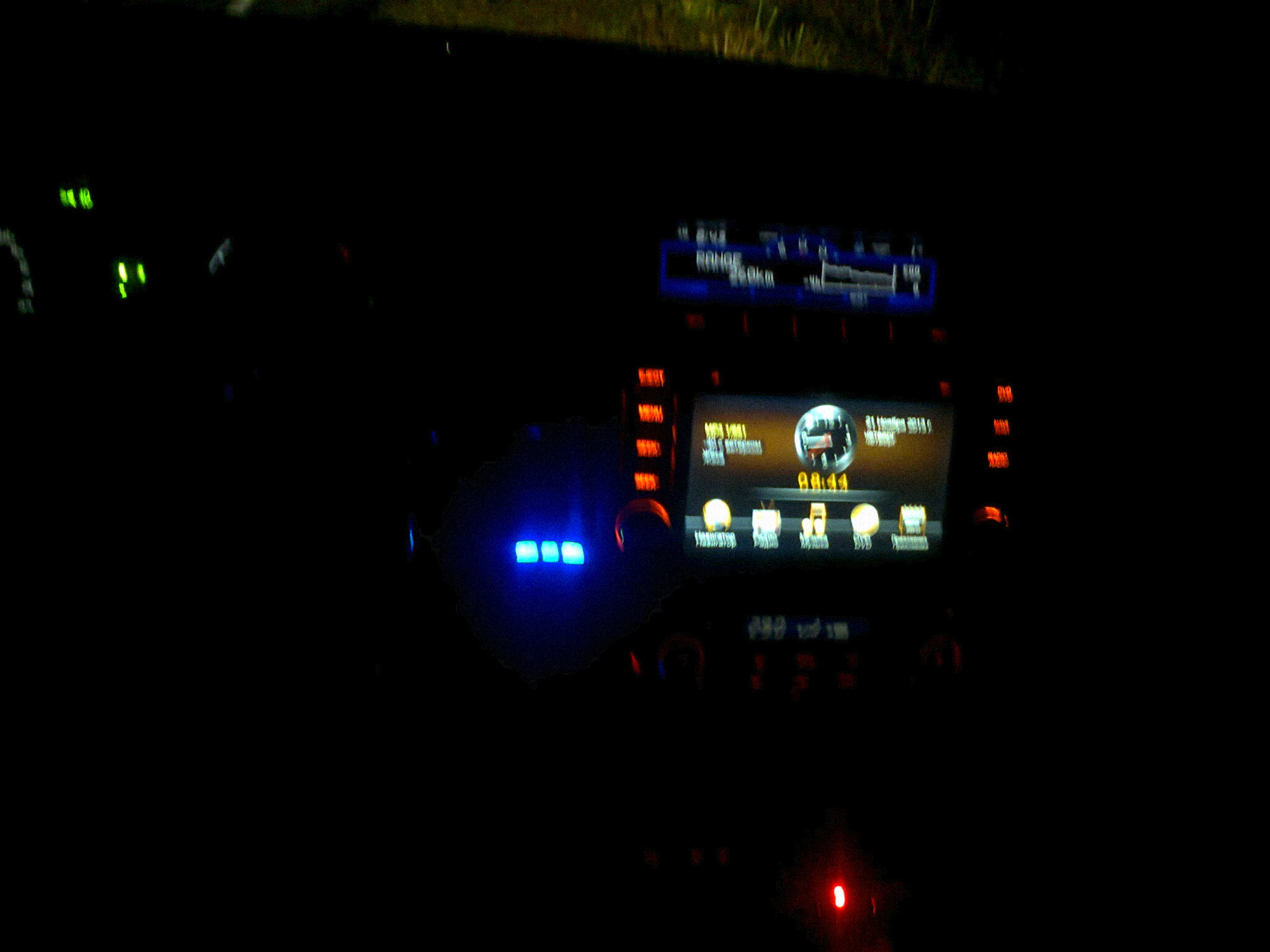

На заметку тем кто планирует тангетку с подсветкой поставить себе под нос,лучше так не делать.

Так кто мешает заменить светодиоды в тангенте на менее яркие любимого цвета? Или их можно вообще купировать что бы не слепили. Просто полностью согласен когда ночью подносишь тангенту к лицу чтобы сказать/спросить эти диоды реально слепят.

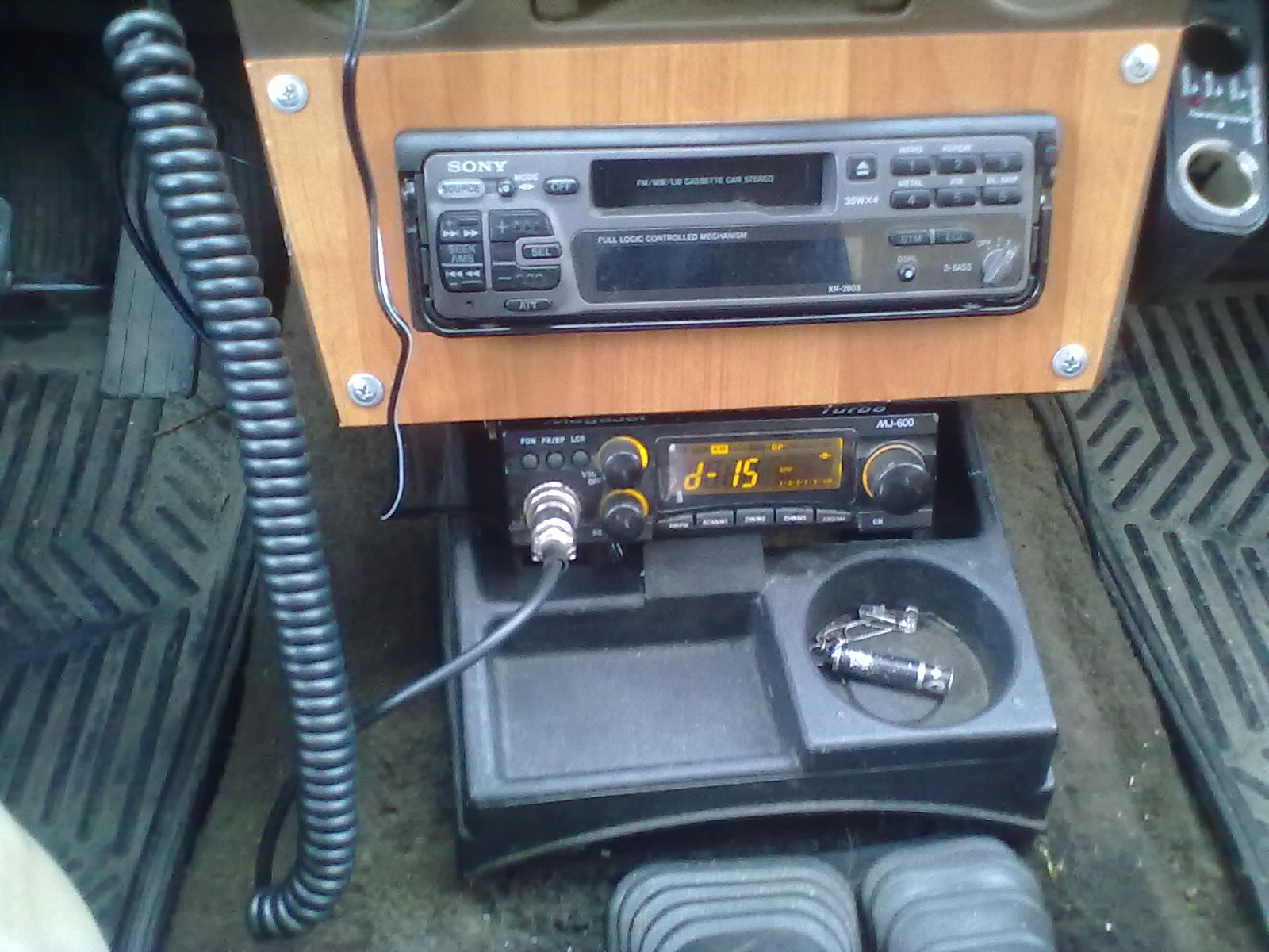

Тёзка, у меня мегаджет,и тангета лежит в подстаканнике.Переделывать подсветку это для спецов,а для просто пользователей лучше об этом знать заранее.Рацию ставят днем,а потом ночью получают такую иллюминацию.Я просто сфотал свою тангету как обычно её ставят.Вместо фонарика кстати хорошо!Радиатор то примастрячил?

В твоей тангенте ничего сложного. Раскрути и увидишь светодиоды. Их можно немного отогнуть чтобы не так ярко светили или откусить пару штук или проложить полосочку из одноразового цветного стаканчика.

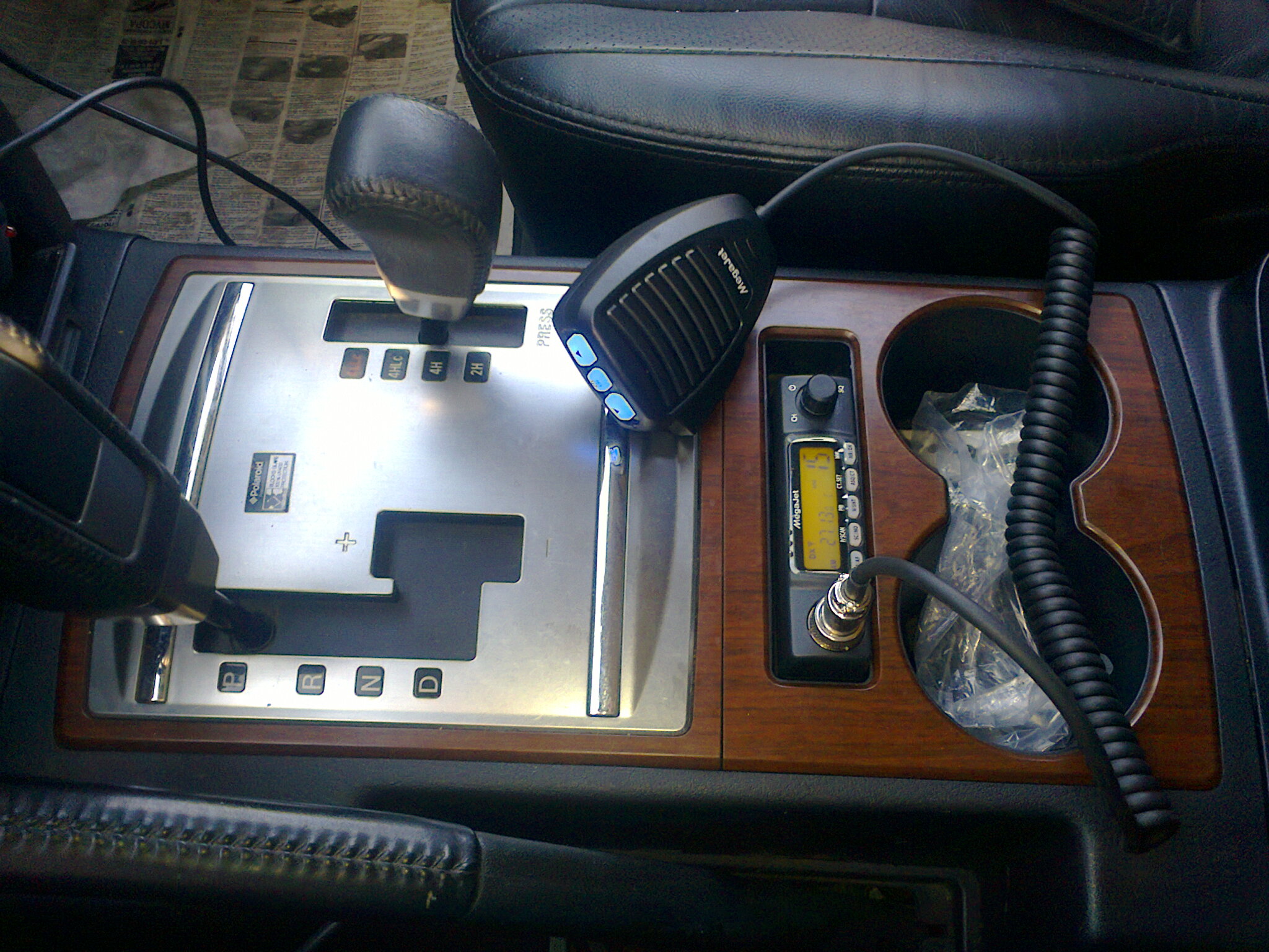

У себя на паджеро спорт поставил рацию в потолочную консоль.
[img]http://strannik-.photofile.users.photofile.ru/photo/strannik-.photofile/200515663/xlarge/216143796.jpg[/img]
Антену на кронштейн под рейлинг.
До этого была гранд витара, там рация стояла в маленьком перчаточном ящике. В "спорте" к сожалению так поставить не получается. Потому и ставил в консоль, для себя лучше места не нашёл. Пока всё устраивает.
