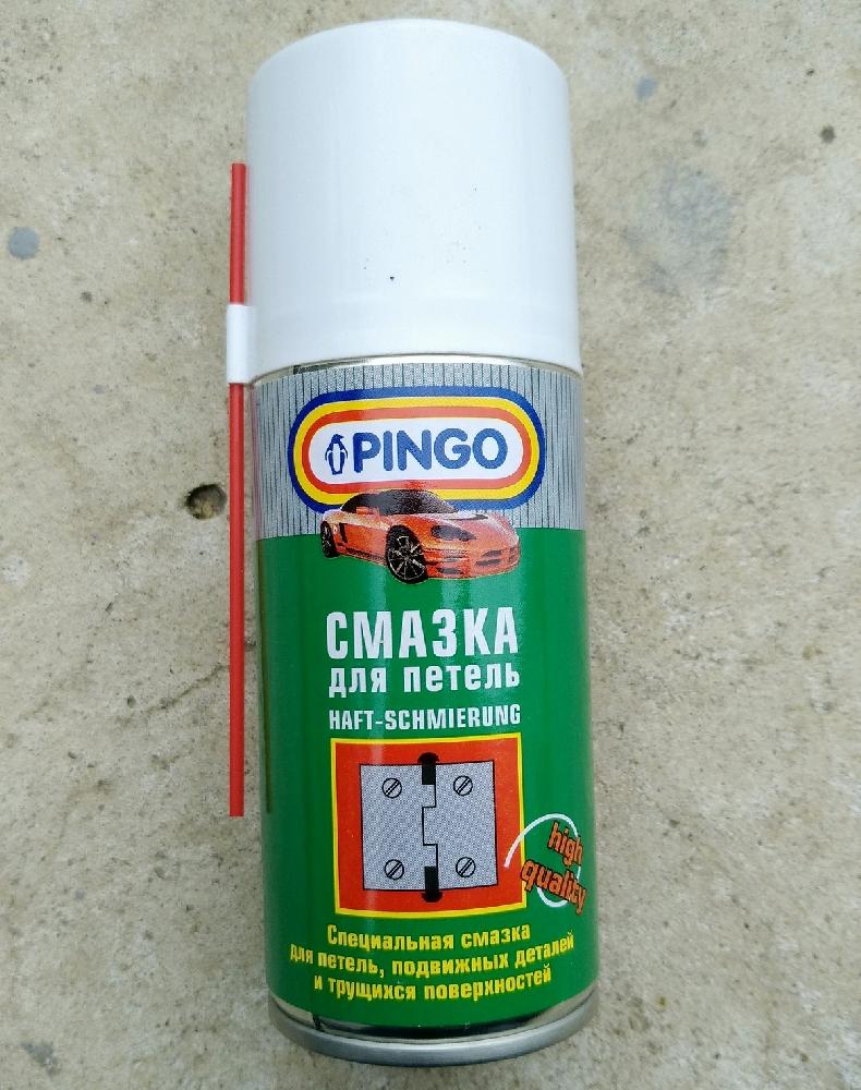

Я смазываю смазкой для петель пинго . Эффект однозначно есть , люк работает плавнее как по маслу . Если еду офф - роад , или пыльные грунтовки , то люком не пользуюсь . Один раз полез вычистил направляющие , смазал , стараюсь не допускать чтобы засирались . Переодически смазываю и все .

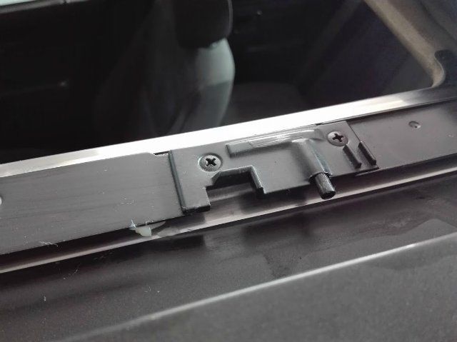

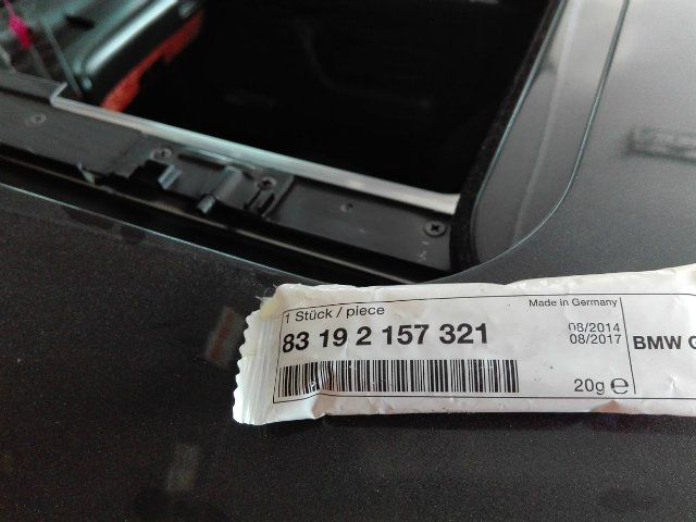

aassaa, У меня люк открывается вверх и отезжает назад , под крышу ничего не заезжает .
То же думал на сухую будет лучше без пыли и грязи , но на сухую ползет через силу , со смазкой гораздо приятнее .
На второй машине (BMW) люк механический , уезжает в крышу , регулярно смазывваю направляйки , все шевелящиеся детали . В оригинале с завода даже идет специальная смазка для направляющих люка )
