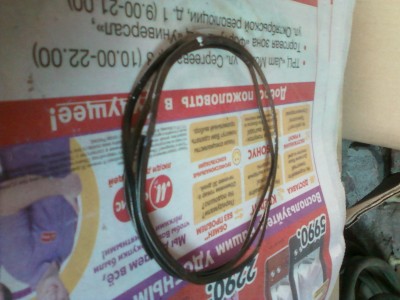

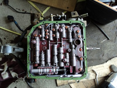

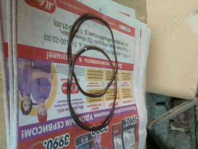

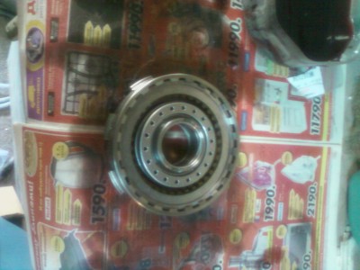

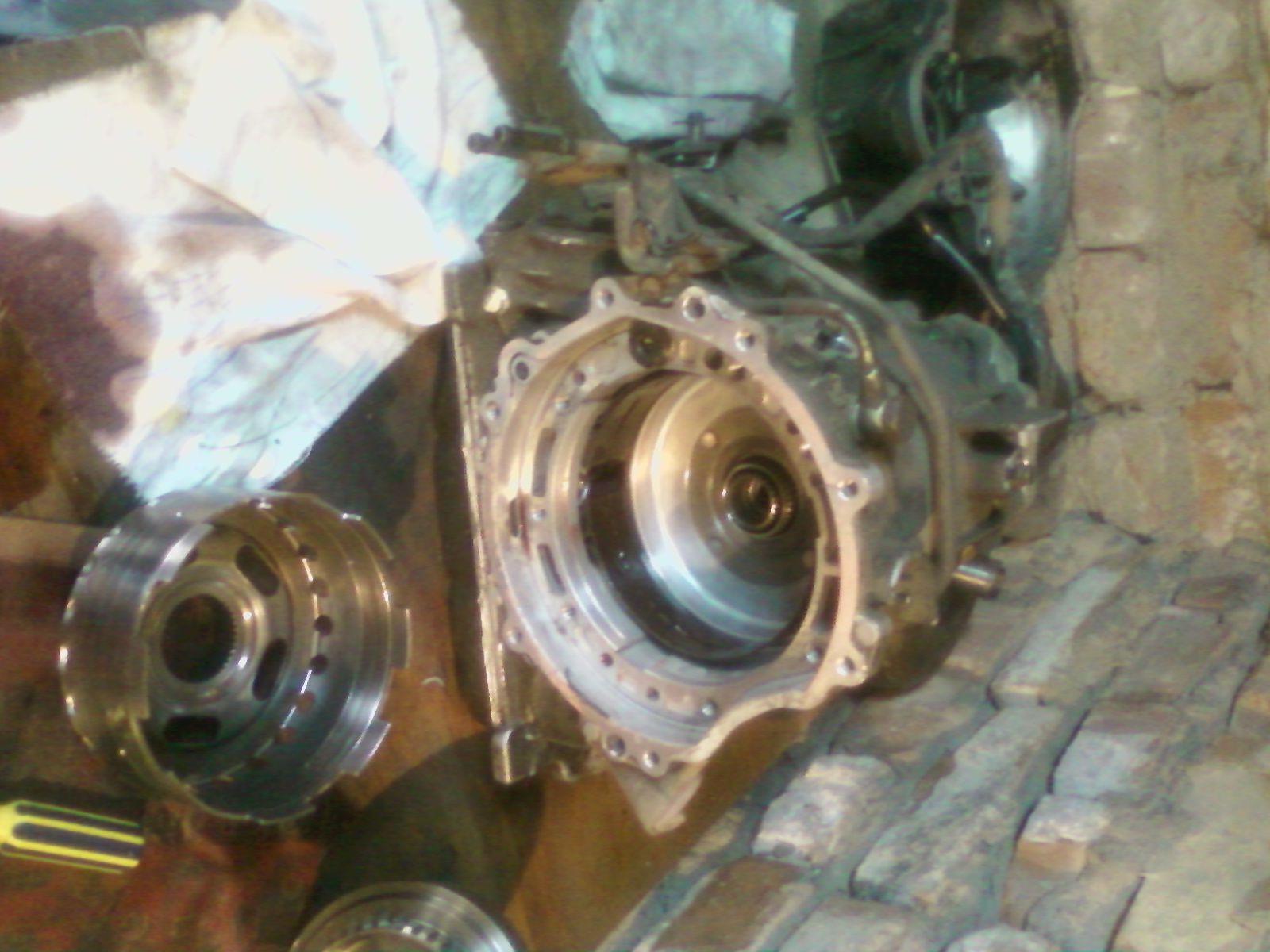

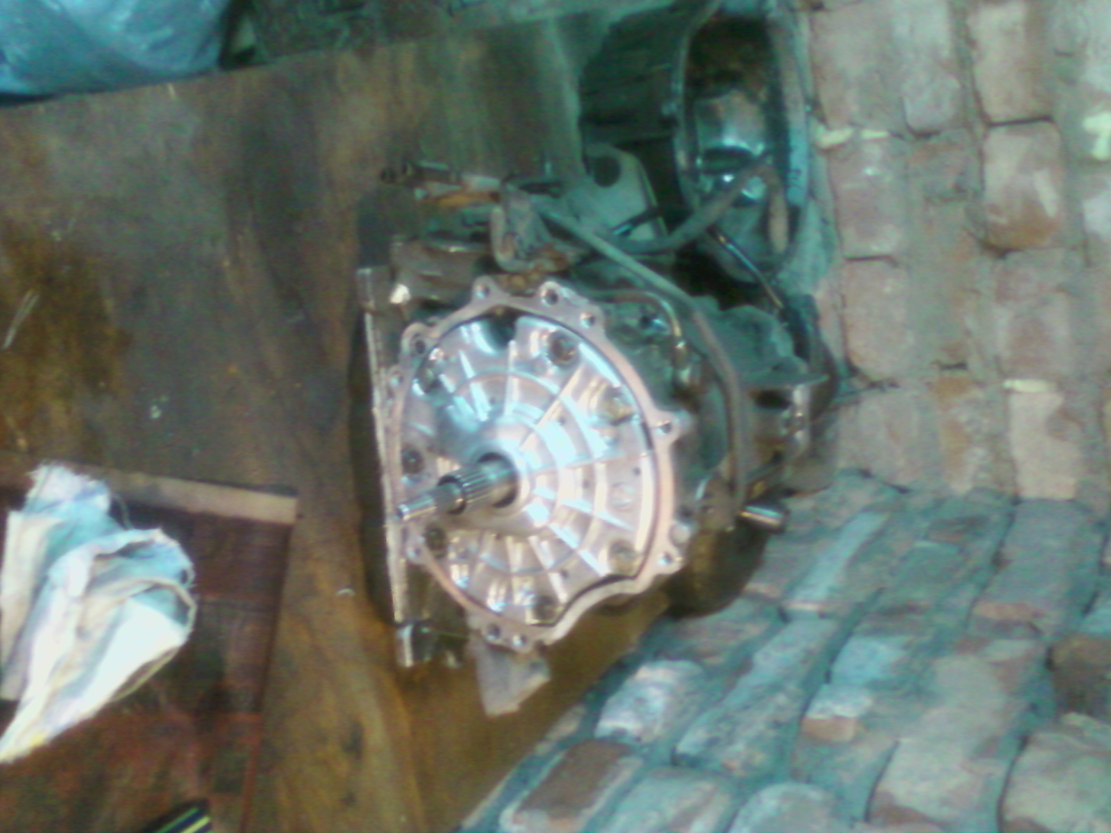

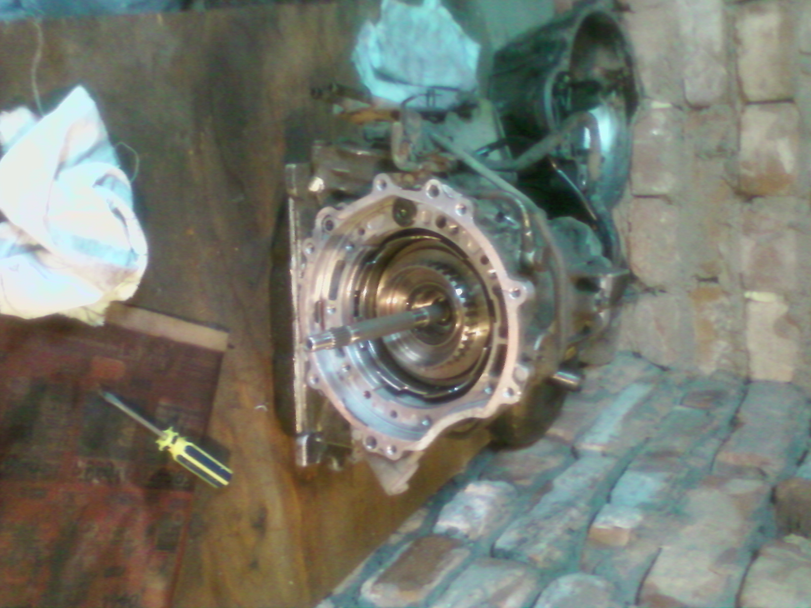

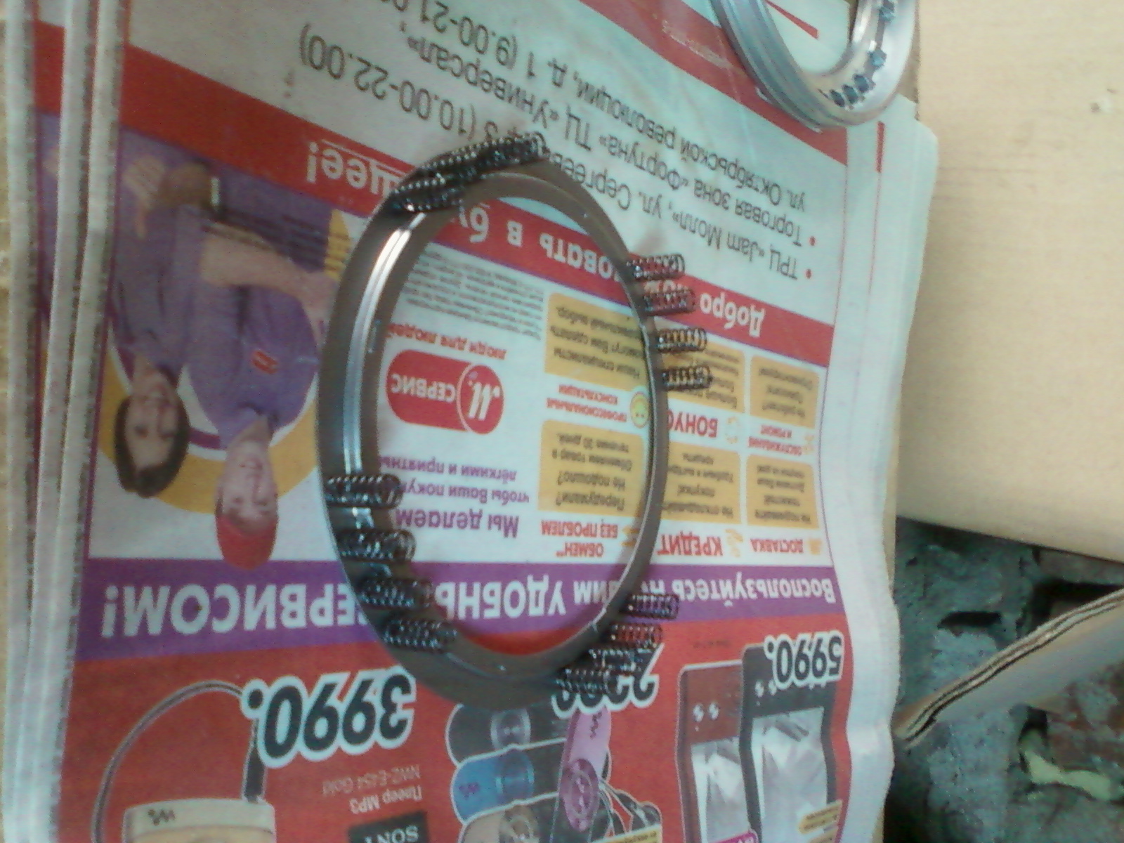

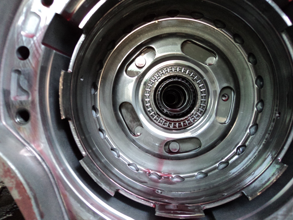

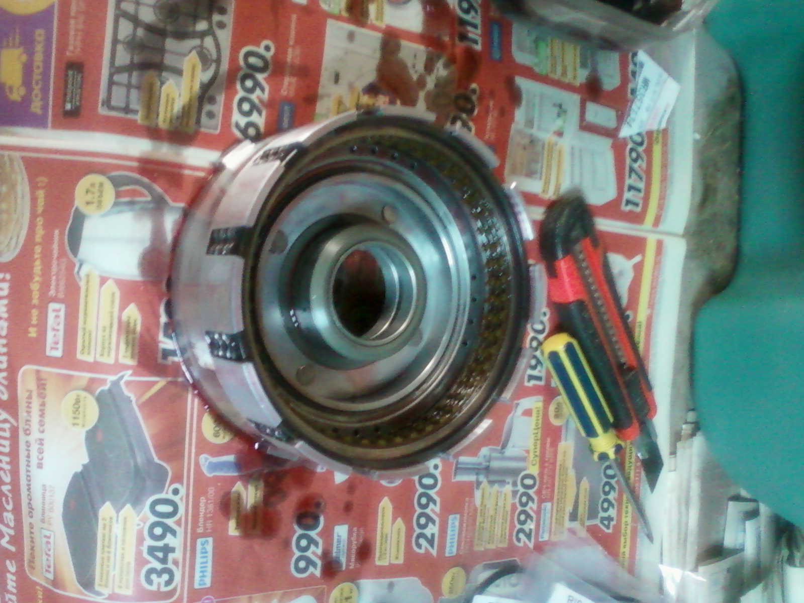

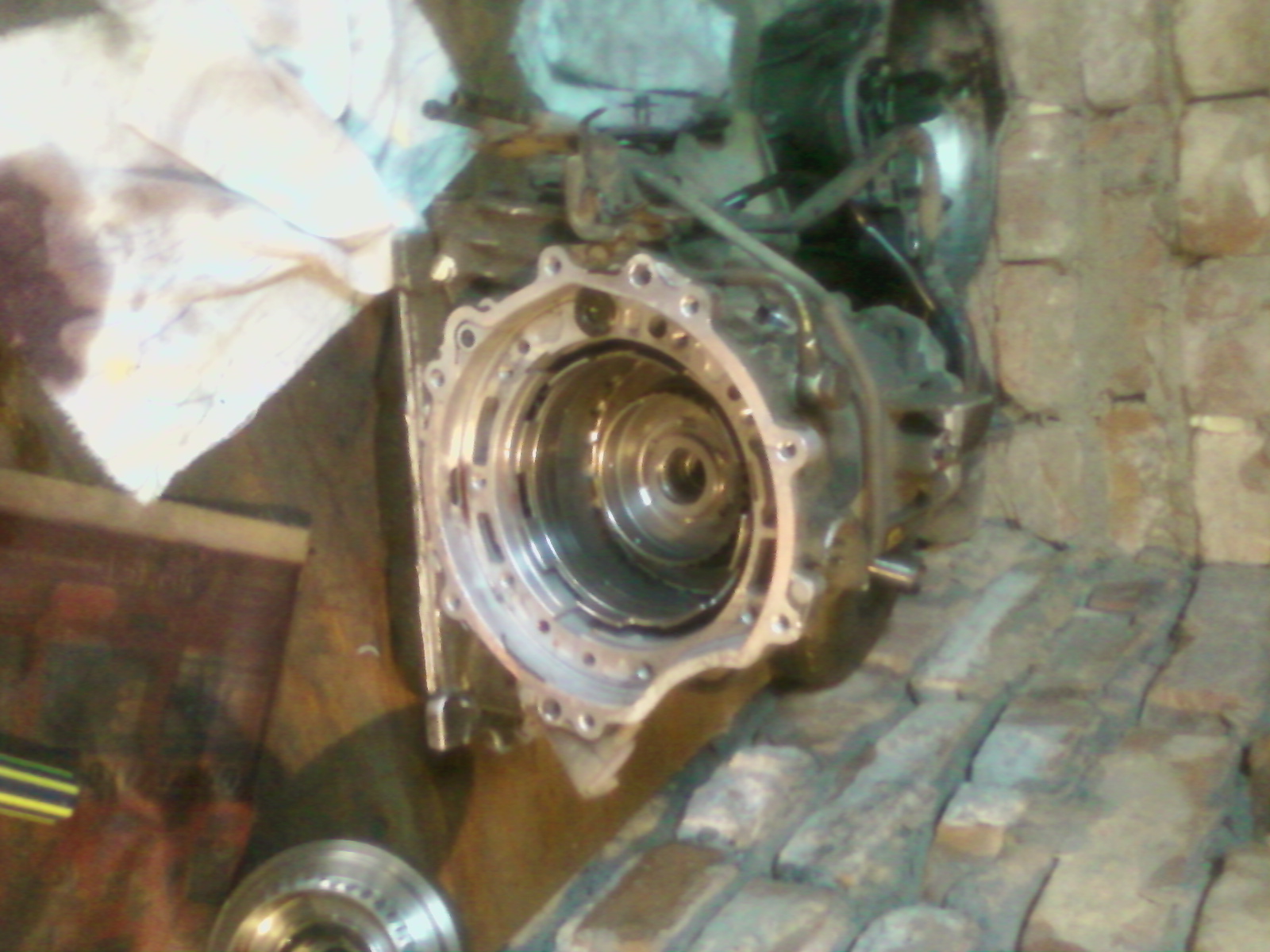

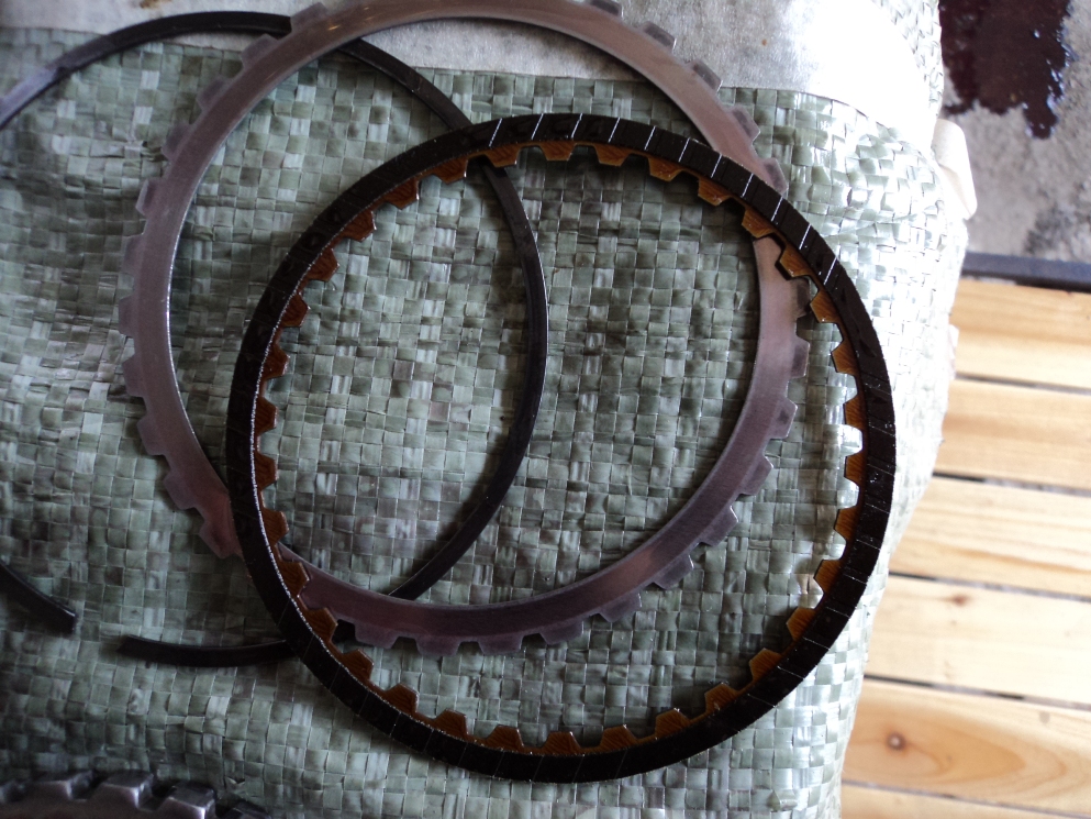

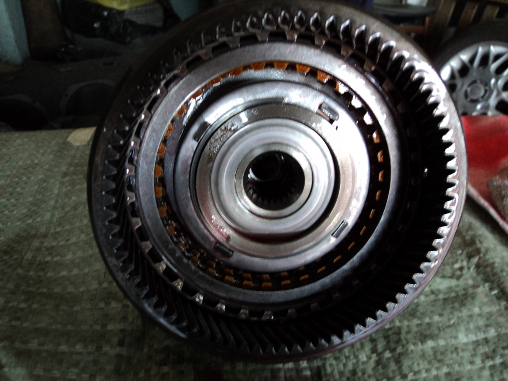

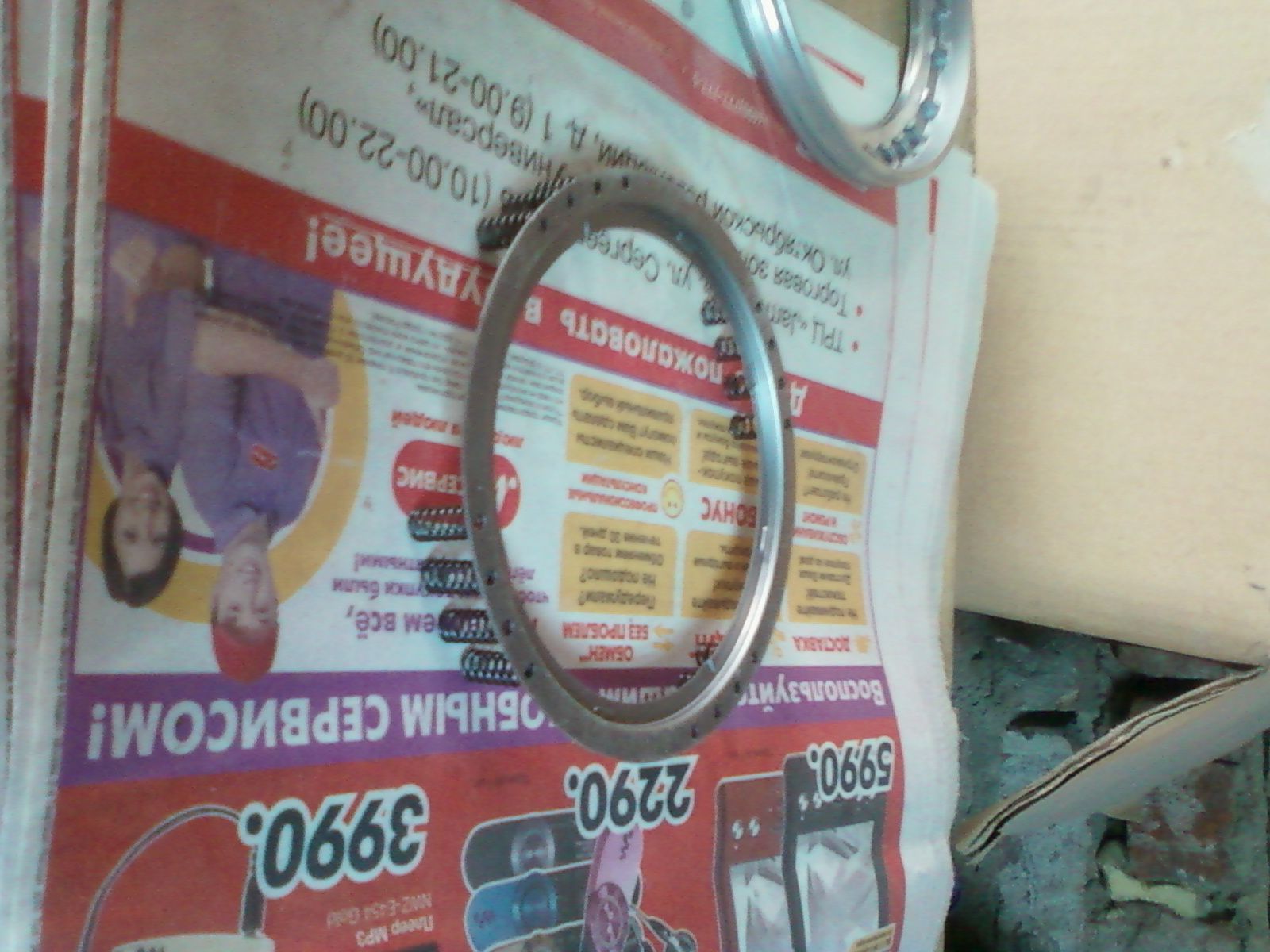

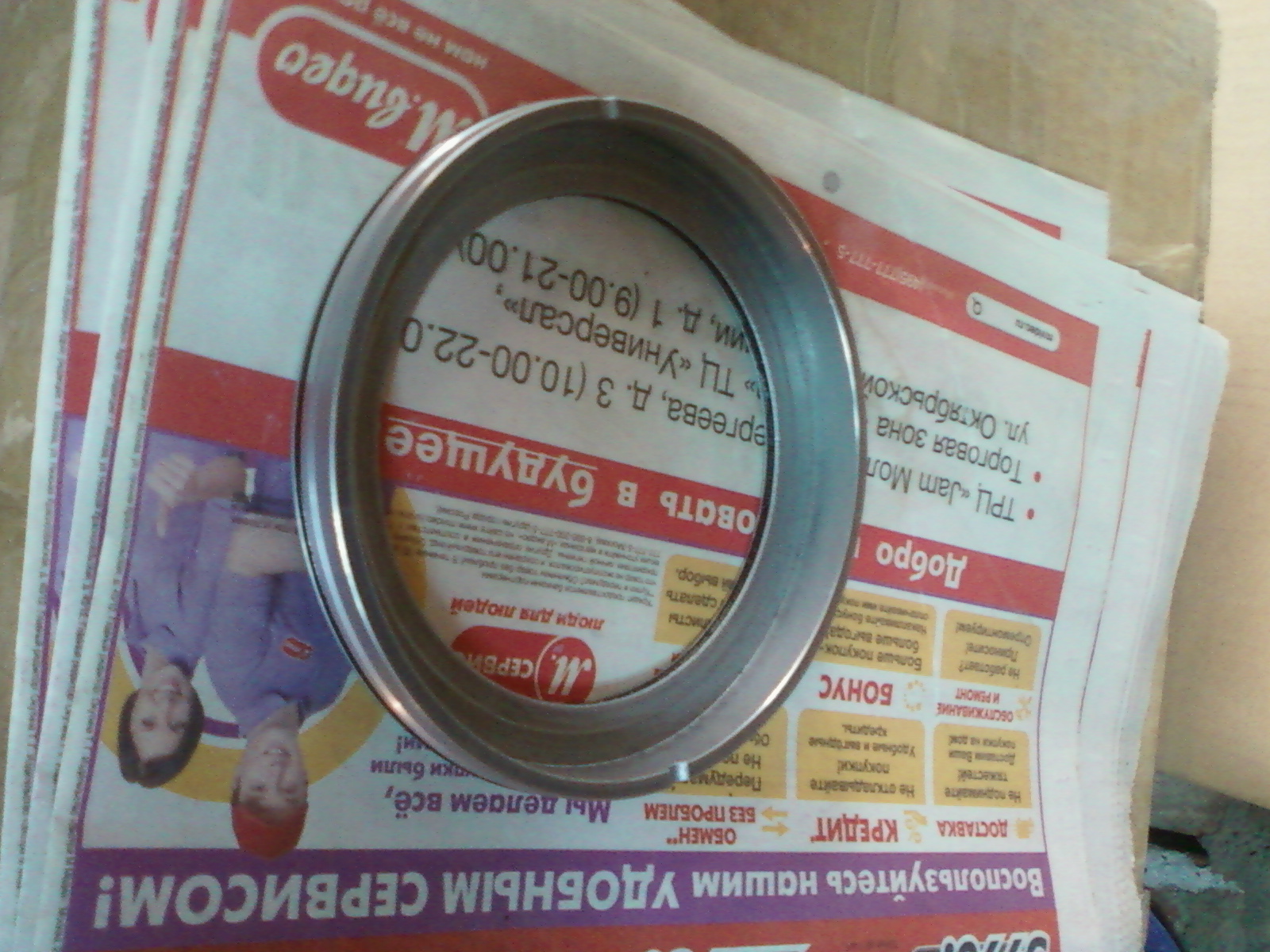

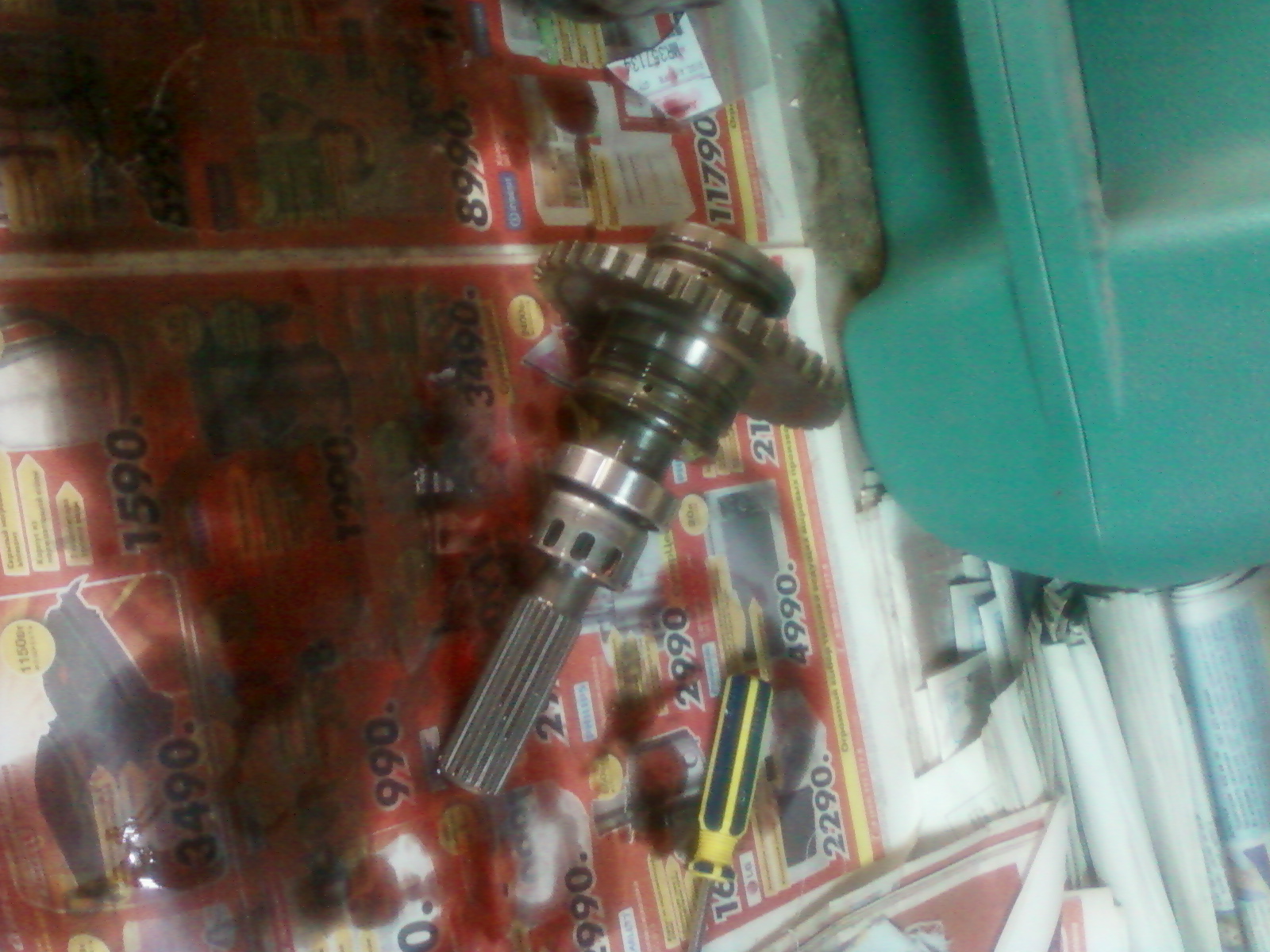

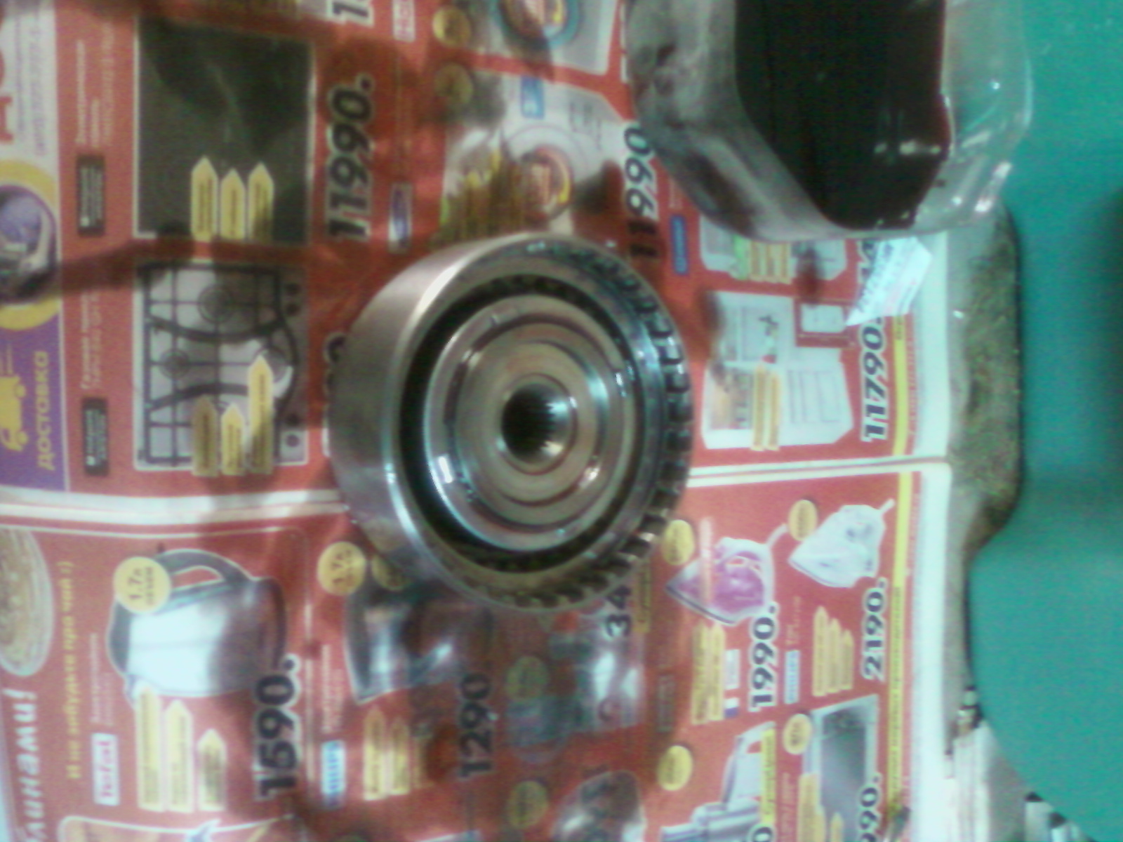

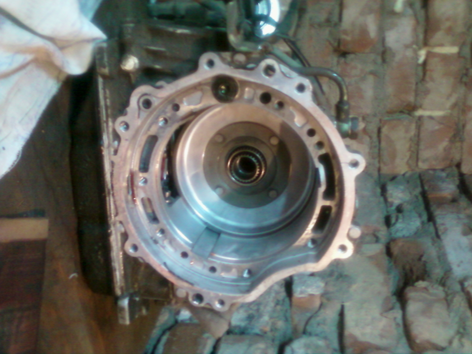

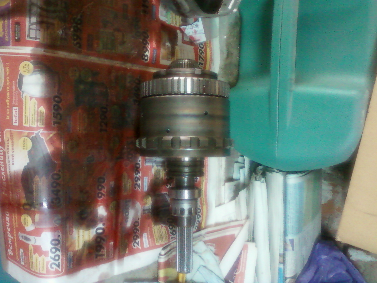

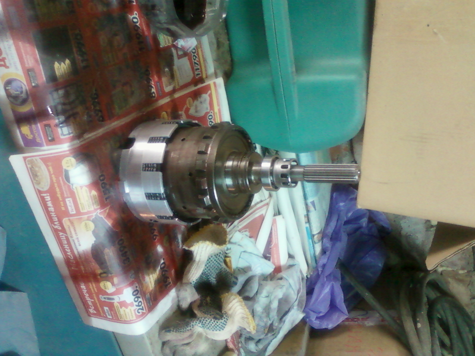

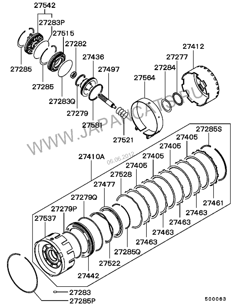

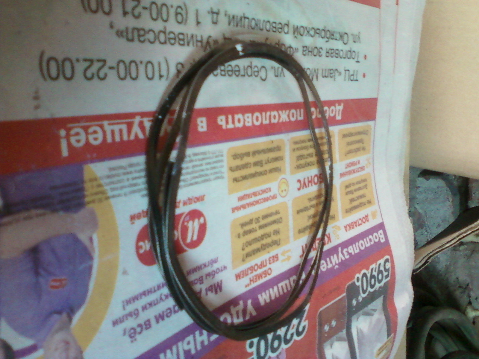

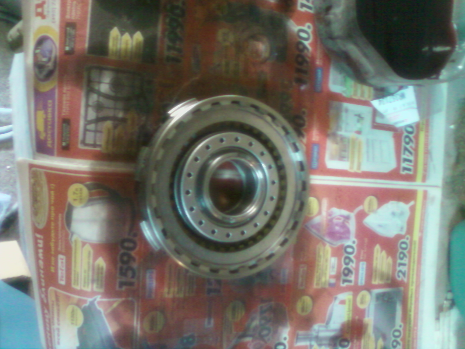

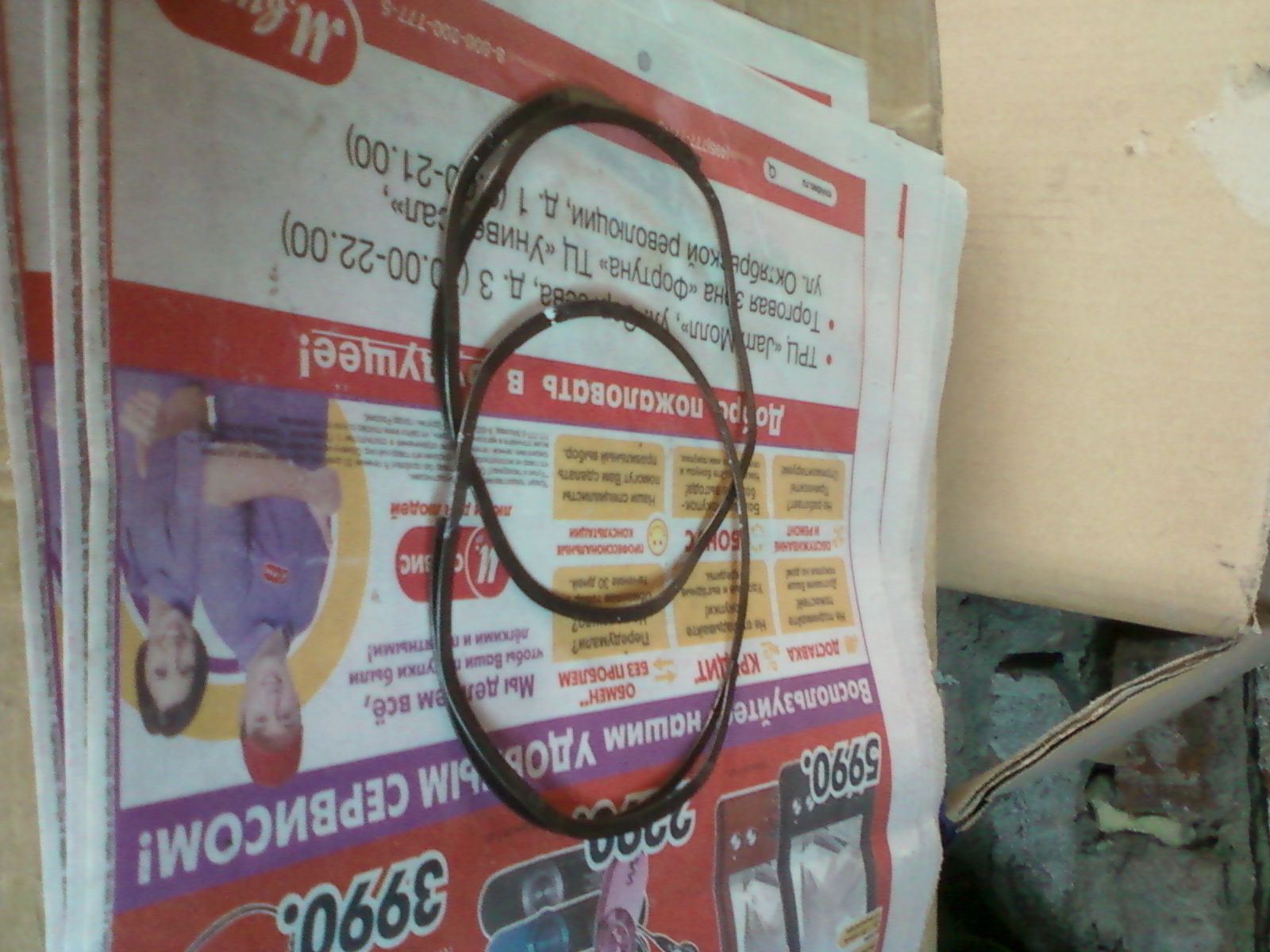

Всем привет. Наконец-то дошли руки и з/ч как-то сразу быстро пришли. Был затык с пружиной 27522 (MR367230) - рис 1, заказывал что подешевле, заказ снимали, опять и т.п. Что с ней сталось фото 1, 2. Заказал в итоге за 1,2тр в емексе и вот какая прелесть пришла фото 3, 4 вместо злополучной пружины и кольца 27477 рис 1, фото 5 (не очень хорошо видно, оно заметно растянулось в местах контакта с пружиной/стопорным кольцом), которое вообще приходить отказалось, была идея (спасибо rus23) изготовить у токаря, но не понадобилось. Может они нас почитывают? Лично я считаю, что новое исполнение поудачнее будет.
кузовщик
- Сообщения: 24
- Зарегистрирован: 29 авг 2011, 20:48
- Двигатель:: 4а30 бенз
- Мой автомобиль(и):: мини-03 2wd не тубро
- Поблагодарили: 3 раза
Re: автомат Миника ... беда-беда-огорчение

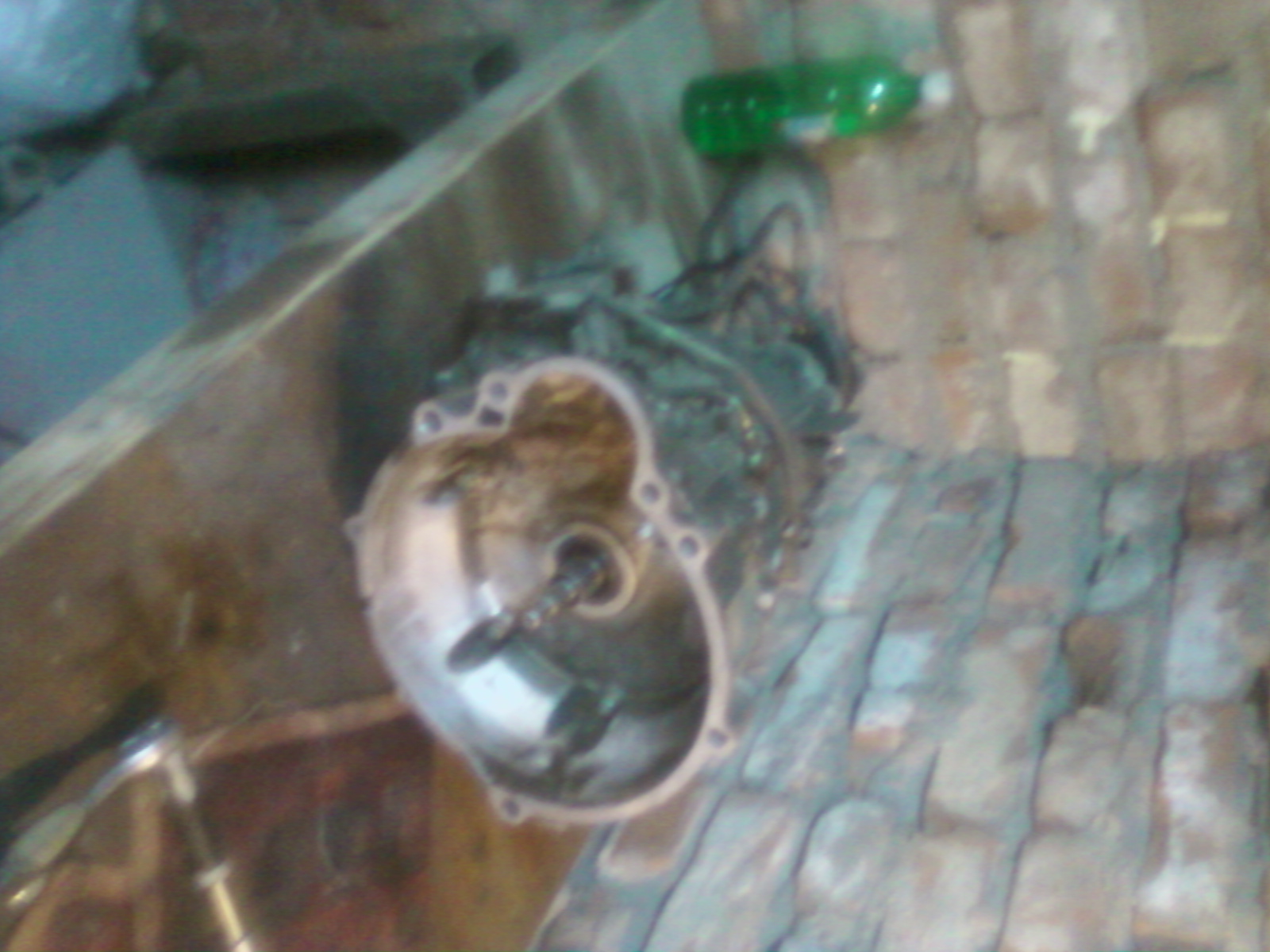

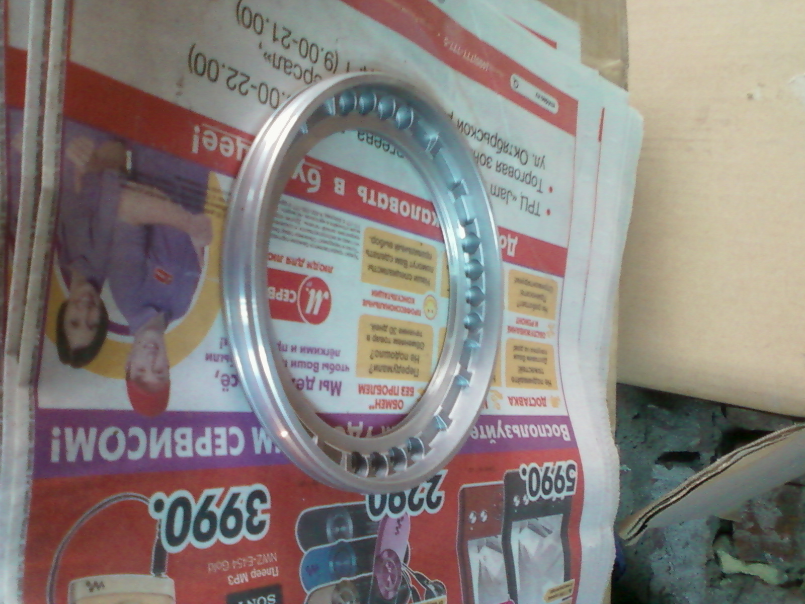

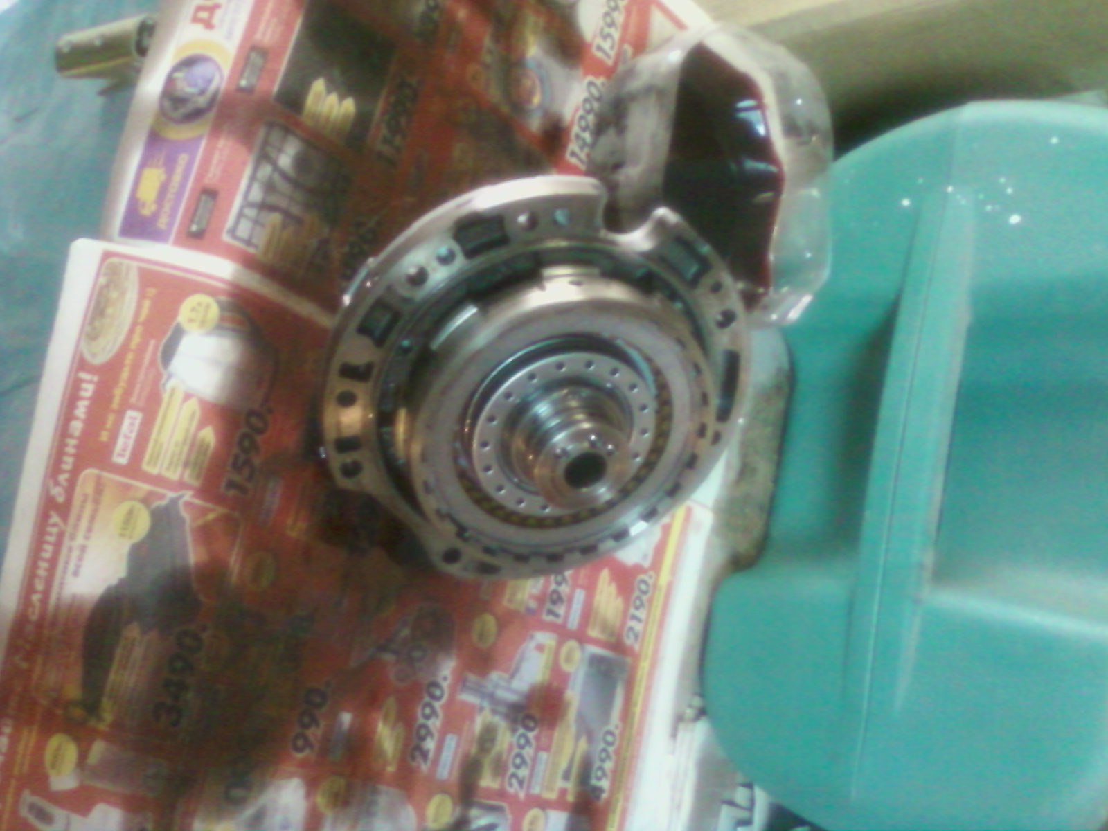

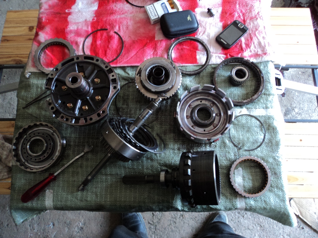

Плюс безвозмездно прислали обновленную корзину фото 6 вместо фото 7. Номера 2795В080, 2795В079.
Помимо заказаны были все резиновые манжеты, что нашел в экзисте (спасибо нормальному коробочнику, которого нашел наконец в Иркутске - просветил, что ломается без притаскивания на удавке авто и платной тренировки-"диагностики", как у всех остальных).
Дальше на фото процесс сборки. Занял пару часов, хотя поначалу боялся, что лишние детали останутся.
