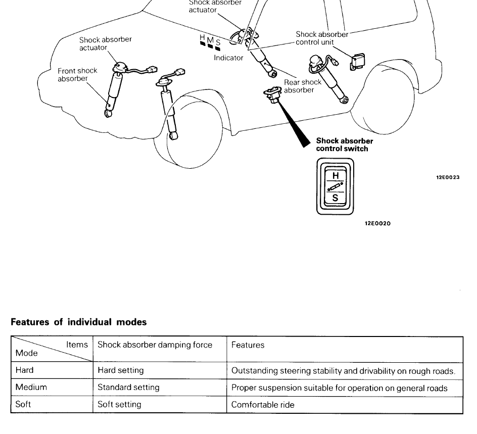

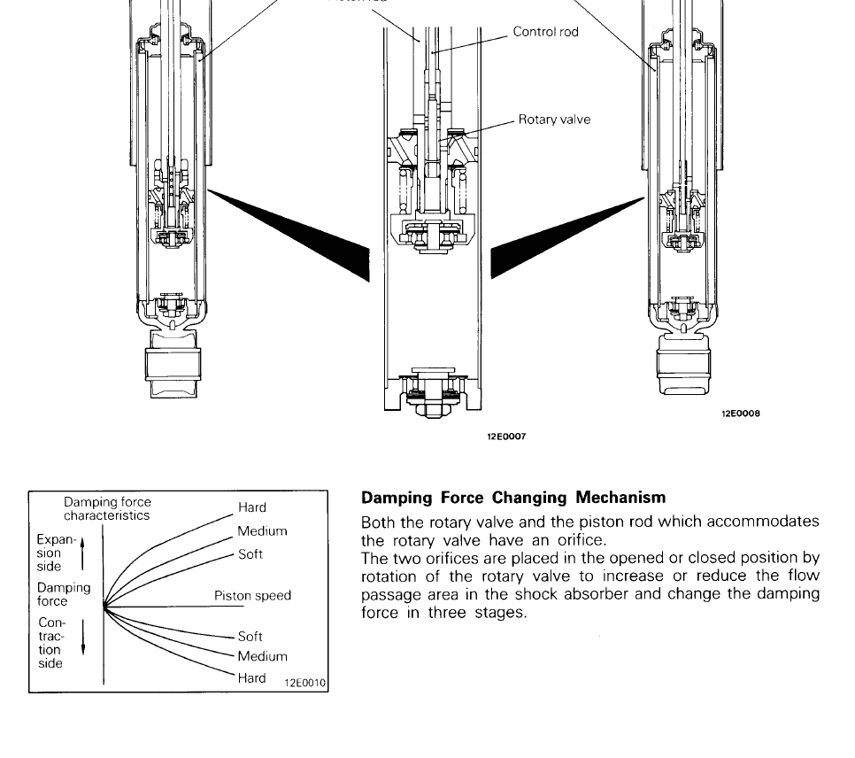

Серега Сахалин писал(а): по грунтовке только "хард"
Это и в мануале прописано
И про то что на отбой ничего не меняется:

dvm99 писал(а): И про то что на отбой ничего не меняется:
если меняется то замечательно, но все это только для стандартной машины...
