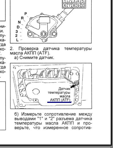

Blagodatov писал(а):В проге "Крутящий момент" Torque, есть параметр "Температура масла в коробке". Выводиться через OBD2. Читать можно через андроид смартфон. Который у многих как навигатор стоит. Имхуется мне, что так проще и более технически совершеннее, чем через приколхоженный индикатор температуры.
Согласен на все 100. Через "шлейф" брать естессно лучше. Но... Где стоит сам датчик? В идеале - должен на выходе из ГТ. Ну и точность измерения...

GrifonII - спасибо за инфу!
ИМХУется, что это должна быть магистраль слива с ГТ.
Так удалось проверить датчик у Blagodatov?
GrifonII
Сообщения: 1192
Зарегистрирован: 24 авг 2011, 20:04
Двигатель:: 6G74 DOHC
Мой автомобиль(и):: Montero Sport, 2000MY, SuperAWD
Откуда: Краснодар
Откуда: Краснодар
Поблагодарили: 41 раз
Re: A/T TEMP напрягает
Сообщение GrifonII »
Emelya Tankist писал(а):GrifonII - спасибо за инфу!
проверить пока не получилось товарищь не отчечает чего-то.
ну может и слив,
по мне датчик наоборот стоит на заборе предварительно узнает темпу жижи что бы регулировать давление в магистралях и клапанах. хотя могу ошибаться.
Montero Sport 2000, 6G74DOHC, 230лс, nonline 3-0. продан
Emelya Tankist
Сообщения: 236
Зарегистрирован: 04 мар 2013, 05:57
Мой автомобиль(и):: МПС АКПП 2004 г.
Откуда: Москва СЗАО
Поблагодарили: 9 раз
Сообщение Emelya Tankist »
Не... всё-таки должен стоять на сливе. Аргументы:
- с него снимаются показания на А/Т ТЕМР а это 135 градусов-выше начинает разрушаться ATF, значит должен стоять в самом горячем месте;
- регулировать давление в магистралях и клапанах по темпе жижи уж очень гиморно технически, вряд ли япы стали заморачиваться. Ведь производительность насоса не меняется, значит только дросселировать весь контур давления управления, а это элементарно и надёжнее без электроники;
Вот ещё для интереса, жаль нашей жижи нет:
