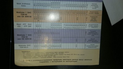

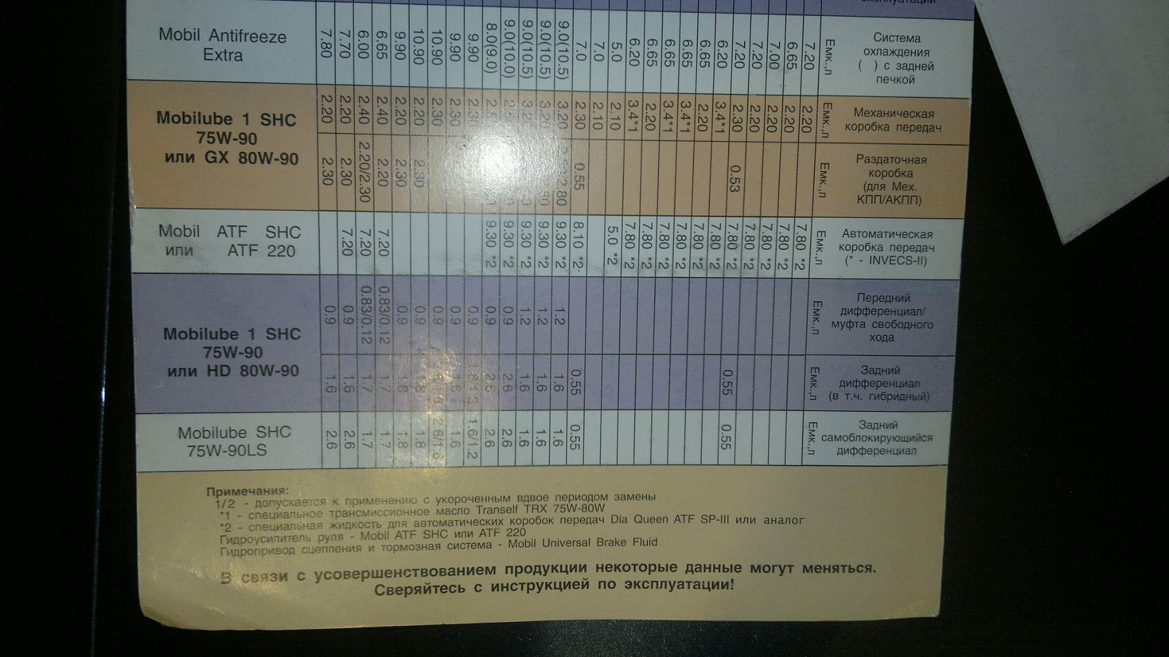

Ещё один ма-а-а-ленький кирпичик в "дело" о масле.Вот мобиловская напоминалка от Рольфа.Тама видны строки про задний дифф гибрид и самоблок.Ну и жижи приведены.Это для сомневающихся.
Ни в коей мере эти рекомендации не щитаю вышшей инстанцией.Но, согласитесь,рекламации и проблемы с отзывом никому не нужны.

Ну вот, взял, и одним махом внес сумятицу в моск... А какой у меня, к примеру, дифференциал??? Как это проверить по вин? или по комплектации?
