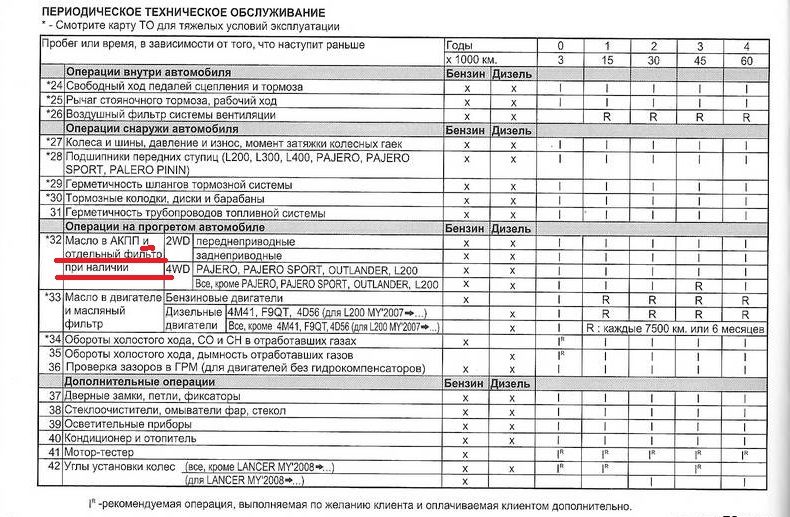

По замене фильтра АКПП на ТО 90 тыс.км.
Предлагаю всем заглянуть в сервисную. Владельцам а/м до 2011 г.в. и с 2011 г.в.
Разницу видите?
И это не политика производителя Митсу, кот. со слов форумчанина El Bart "запрещает". Экономический кризис диктует условия.
Осталось узнать с какого года, независимо от типа АКПП, у всех фильтр вдруг стал железным, не из синтетических материалов
Для тех, кто "в танке".
Гарантия заканчивается на 91-ой тыс.км., а далее... Машинка Ваша, вам и решать.
Вопрос к владельцам а/м до 2011 г.в.
Не затруднит скинуть мне в личку сканы 1-го листа, где прикреплена наклейка от ОД с ВИНом и т.д. и скан листа, кот. прикладываю?
Разницу видите?

Так а я её за что держал!?Lebed писал(а):По замене фильтра АКПП на ТО 90 тыс.км.
Разницу видите?И это не политика производителя Митсу, кот. со слов форумчанина El Bart "запрещает". Экономический кризис диктует условия.
Для тех, кто "в танке".Гарантия заканчивается на 91-ой тыс.км., а далее... Машинка Ваша, вам и решать.
А вообще любите Вы всё иносказательно говорить - ну прямо как шаман (хотя про разницу можно было и понятным языком написать).Gamaun писал(а): А можно уточнить то, применительно к какой модели коробки было написано данное руководство? Потому как в разных коробках используются разные фильтры.
Правда так конечно же интереснее

На свежих а/м фразы в сервисной книжке "..и отдельный фильтр при наличии" нет.
Сегодня съездил и пообщался с мастером- тренером одного из ОД С.-Петербурга.
Со слов, уже как несколько лет в АКПП вместо фильтра MR 528836 на новых авто стоит просто сетка. Независимо от типа коробки. При проведении у ОД замены жижи в АКПП методом замещения, ООО "ММС Рус" считает, что этого достаточно для её очистки. Сразу же возникло очень много вопросов. А что считает по этому вопросу сам производитель? Как узнать у кого стоит, а кого нет? Что делать тем, у кого не сетка? Почему не снимать поддон для нормальной очистки сетки? Срок службы фильтра из синтетического материала типа войлока? И т.д. и т.п.
Копии двух видов сервисной предоставил. Жду официального ответа по всем вопросам. И тем, у кого сетка, и для тех, у кого фильтр.
Скажу одно, думаю это и так всем понятно))) Любой автосервис заинтересован в клиентах. Одно дело "тянуть на себе" гарантию, другое дело- чинить за денюшку)))
При этом ОД старается заботиться о времени и стоимости услуг при проведении ТО 90 тыс.км. и прекрасно понимает, что после завершения гарантии к нему вернуться немногие)))
ПыСы. Забыл.
Gamaun! По Вашему типу АКПП. Сказали, что есть несколько подобных а/м, кот. пробежали уже более 100 тыс.км. И не жужжат))) Ни машинки, ни их собственники)))
ПыСы. Забыл.

Понятное дело, сократили сервисную процедуру. Как бы, идут на встречу клиету. На большинстве современных паркетников "жидкость АКПП имеет ресурс в рамках времени жизни агрегата" и Мицубиси , типа, в общем тренде. Жижу меняем но фильтр у нас уже пожизненный.
Сомнительно, что бы это прошло безболезненно для ресурса коробки.

Как раз ОД было бы выгодно менять и фильтр на ТО-90 - дополнительные нормочасы и дополнительные запчасти на гарантийных машинах, куда они денутся от нихLebed писал(а):При этом ОД старается заботиться о времени и стоимости услуг при проведении ТО 90 тыс.км. и прекрасно понимает, что после завершения гарантии к нему вернуться немногие)))

Да, как раз там мои посты! Там по логике реально надо менять фильтр как и хорошенько промыть поддон, тем более на нем установлены магниты.Lebed писал(а):+1. Ага.
Вот он, этот фильтр, на фото http://www.pajero4-club.ru/forum/viewto ... 169&t=4813
Там уже с 04 сентября смуту вносят)))
У меня в этом году смена масла в АКПП, вот и весь в вопросах. Тем более я сам уже все делаю и сбирался сам разобраться с АКПП...
Вот и попросил человечека работающего у официалов разузнать про фильтр и поддон при смене масла в АКПП на Паджеро 4. Так там одна накладочка, хоть у этого человечека тоже Паджеро 4, но она блондинка..., работающая в клиентском офисе, хоть и в руководстве. Вот она и на мой конкретный вопрос ответила из документа от производителя. Ей его принесли и она его мне по тлф зачитала, о запрете специально переспрашивал и мне она это перечитала. Как и то, повторюсь, что мне сказано было, что все официалы руководствуются указаниями производителя - поэтому фильтр не меняют и поддон не снимают.
Так просто (как мы общаемся о технике) разговаривать с ней о всех нюансах, сами понимаете, бесполезно.
Да, дополню.., тут пишут про "дешевую" замену и прочая.., я с ней разговаривал, думал тоже официалы жмутся, экономят, сокращают, но она сказала, что если б производитель написал, как ей объяснили, то они бы руководствовались указанием производителя и если для клиентов эта процедура оказалась дорога - то это трудности клиентов..., они не жмут на нормочасах или не сокращают ТО.
Так что - за что купил, за то и продал...
Последний раз редактировалось El Bart 18 сен 2013, 17:09, всего редактировалось 1 раз.

Ошибаетесь. "И нашим, и вашим" - не корпоративная этика крупной компании. Тем более 90 тысяч километров с небольшим- гарантия уже тю-тю.
И второй аспект этого ТО 90 у ОД. Многие владельцы его там делают, как думаете? Особенно не гарантийных а/м.
Для форумчанина El Bart. Почему читаете молча? Подключайтесь. Сказали "А", так давайте говорите и "Б".)))
ПыСы. Подключился, сорри)))
Таки есть вопросик.
Таки у какого ОД работает эта Ваша проверенная информаторша? Российской Федерации или соседнего государства?
Касательно такой "продажи". Нехерово, извиняюсь за выражение, Вы её впариваете. Особенно на соседнем форуме. Со всей ответственностью.
Таки есть вопросик.

El Bart писал(а):Да, как раз там мои посты! Там по логике реально надо менять фильтр как и хорошенько промыть поддон, тем более на нем установлены магниты.Lebed писал(а):+1. Ага.
