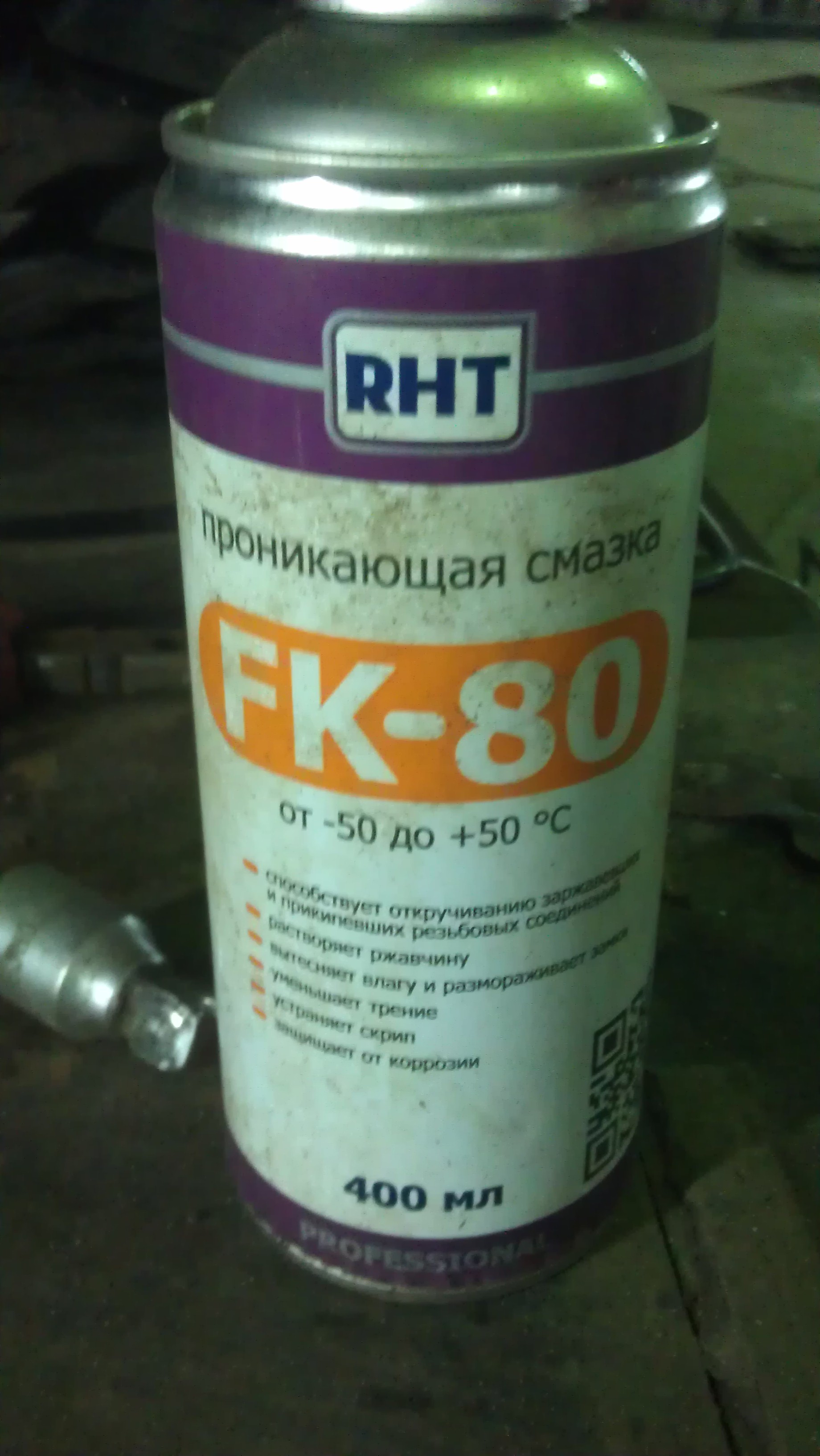

всё нормально там откручивается. просто надо не торопиться, поливать, греть, чистить щеткой резьбу и всё.

после вот этой штуки все очень хорошо откручивается
