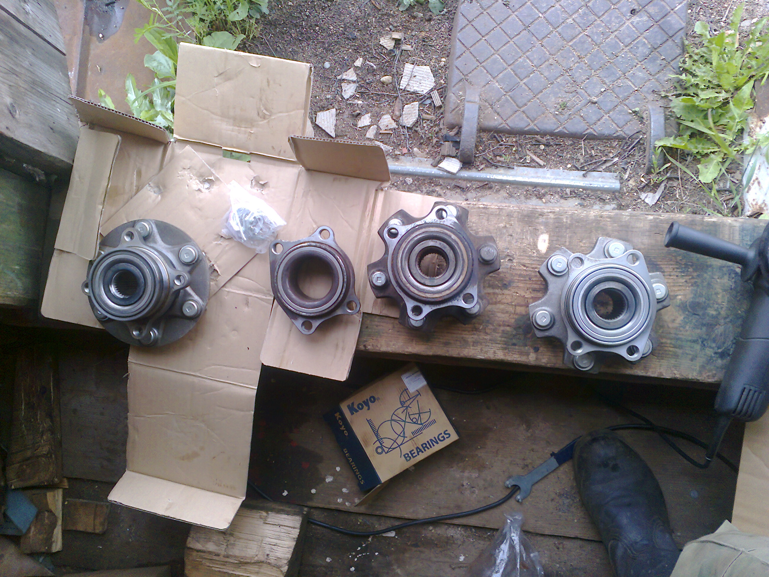

Еще немного дополню,в оригинальной ЗАДНЕЙ ступице в сборе П-4 дизель в коробке от Мицубиси подшипник Койо. Интересно почему Митсу ставит в оригинале на перед и зад подшипники разных производителей?

Пробег 155000, на 110 поменял правую переднюю ступицу на Фебест 0482-V75F, полет норм. Сейчас загудела левая. Аналог фебеста по экзисту идет Meyle 32-14 652 0001 (цена 3177р), но он идет на Поджеро 3, подойдет ли он на мой Поджеро 4, 3л араб? Оригинальный № 3880A012 (цена 6500р). Ставил кто-нибудь такой фирмы или лучше все таки оригинал поставить. И еще по картинке я не нашел сальника, он ставится на 3л ? СПС

BALTIKA писал(а):На задней по номеру другой.Визуально не скажу.На передок у меня с Падж 3 подходят- NSK 50KWH01L(буква может это процесс эволюции)))Alpinist писал(а):Поменял переднюю. Подшипник на ней идет nsk 53kwh01m. To BALTIKA, на задней такой же?BALTIKA писал(а):koyo 2DUF053N, NSK-53KWH01-номера на заднюю ступицу

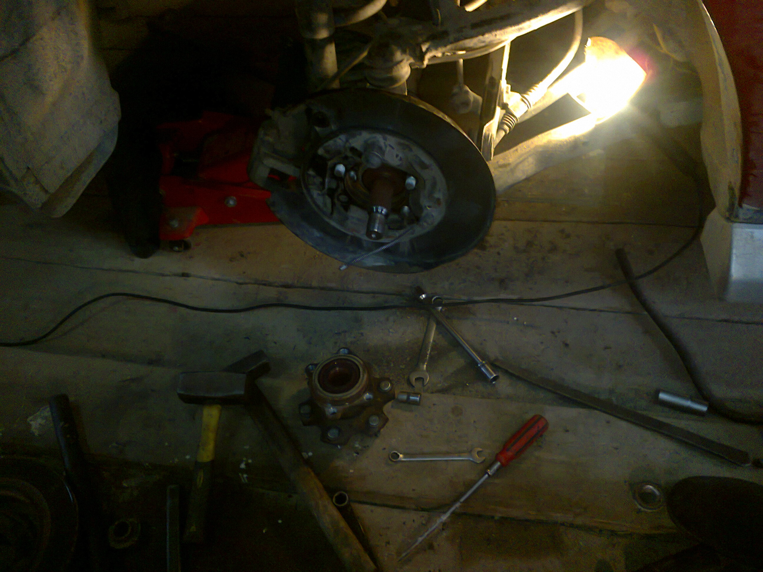

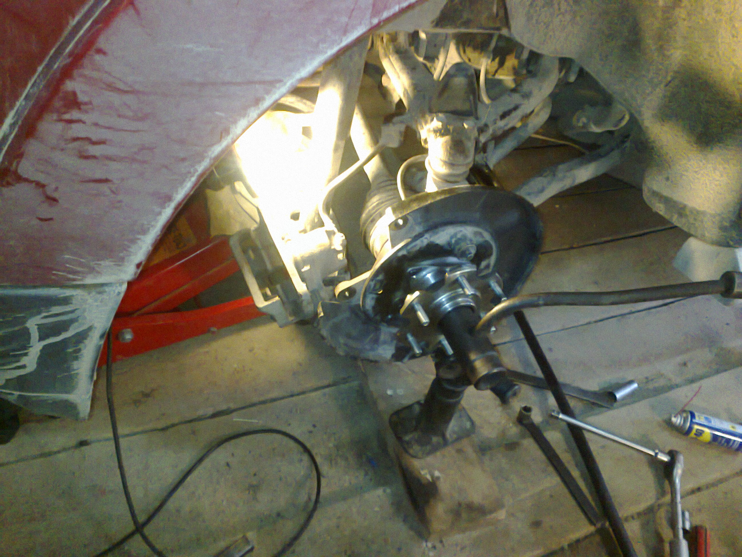

Вот и время и для моего пришло. пробег 102000 - развалился правый передний.
Машина 3,0, официал.
Номер запчасти по экзисту "Ступица переднего колеса передний" 3880A012
Менял сам с товарищем.
Краткие уроки:
Запаситесь головой на 36 (об этом писали, но повторенье - мать ученья)
Запаситесь ВДшкой - она вам понадобится.
Лучше сразу снимайте поворотный кулак со ступицей и тормозным диском в сборе. Там всего три шаровых и два болта тормозной скобы.
Почему кулак в сборе - у меня прикипел тормозной диск к ступице, и сам подшипник с кулака вы скорее всего не сдерните на месте. Поэтому не теряйте времени.
Аккуратно снимайте датчик АБС с поворотного кулака. Он у нас тоже чутка прикипел. ВДшка в помощь
Колпачок ступицы тоже прикипает. Легко мнется. Осторожнее.
При снятом кулаке тормозной диск сбили кувалдочкой с применением ВДшки. Смотрите не расколите диск.
Старая ступица с развалившимся подшипником от кулака легко отделяется, а вот внешняя обойма подшипника осталась у нам в кулаке поворотном.
Проблема в том, что она там сильно прикипела.
Так что ишите либо пресс либо грейте чем-то. У нас танцев с бубном по выбиванию внешней обоймы было часа на три. И это было самым засадливым местом.
Собирается все дальше гороздо легче.
Очистить посадочное место на поворотном кулаке от ржи. Немножко погреть (мы грели лампой) кулак. Смазать подшипник (внешнюю обойму) и без перекосов запресовать в кулак. (мы пресовали болтами, стягивая их крест-накрест).
Ну а далее все в обратном порядке.

187700 залюфтила правая задняя,левую менял на 151000,лежала готовая в гараже,процесс знакомый,можно следующую заказывать.Денис(Бандерлог)недолго полежала твоя ступица.

Ну вот 4737р. и новоё КОЙО лежит на полке в гараже,надеюсь теперь будет долго лежать.

Александр, а у тебя под рукой в запасе нет передней ступицы и штангенциркуля? Нужен диаметр цилиндра который впрессовывается в кулак. Сейчас прицеп экспедиционный строю. И вот думаю какие ступицы ставить на него. Передние или задние от П4.

Больше склоняюсь к передним ибо там подшипник ступичный сальником закрыт, а задний - нет.

Привет.Как у Плюшкина,всё в запасе.Перед 91см,зад93.5см.
