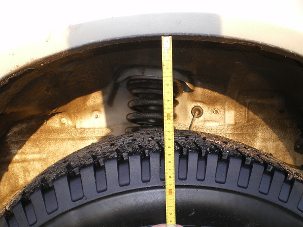

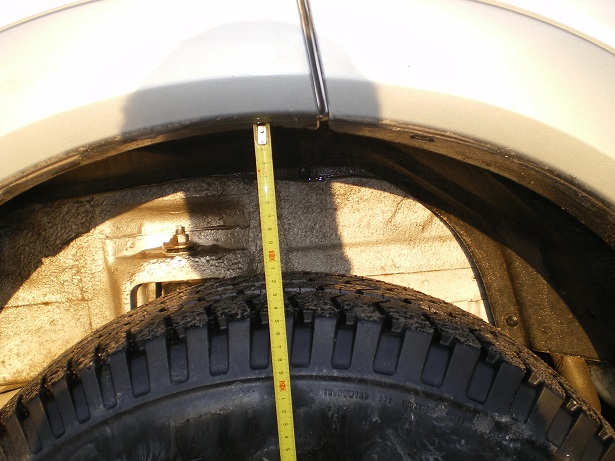

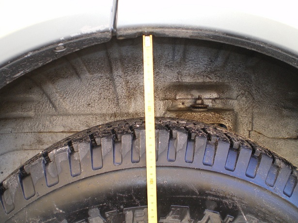

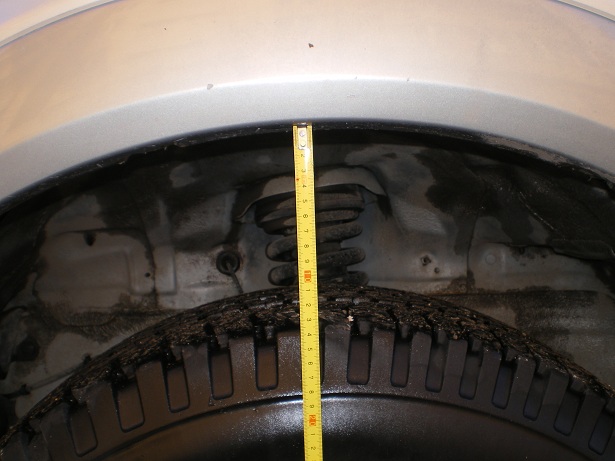

Добавляю фото с резиной 265-75-16
проставка перед - 25мм.
проставка зад - 40 мм.
проставка перед левая
проставка перед правая
проставка зад левая
проставка зад левая
пставка зад правая
пставка зад правая

простите, лучше бы замер делать до оси колеса, а не до протектора...
так мы исключим фактор "резины"...она ведь даже с одним и тем же "размером" может быть разного "размера" (простите за каламбур)
и более наглядно будет и со своим авто сравнить легче...
