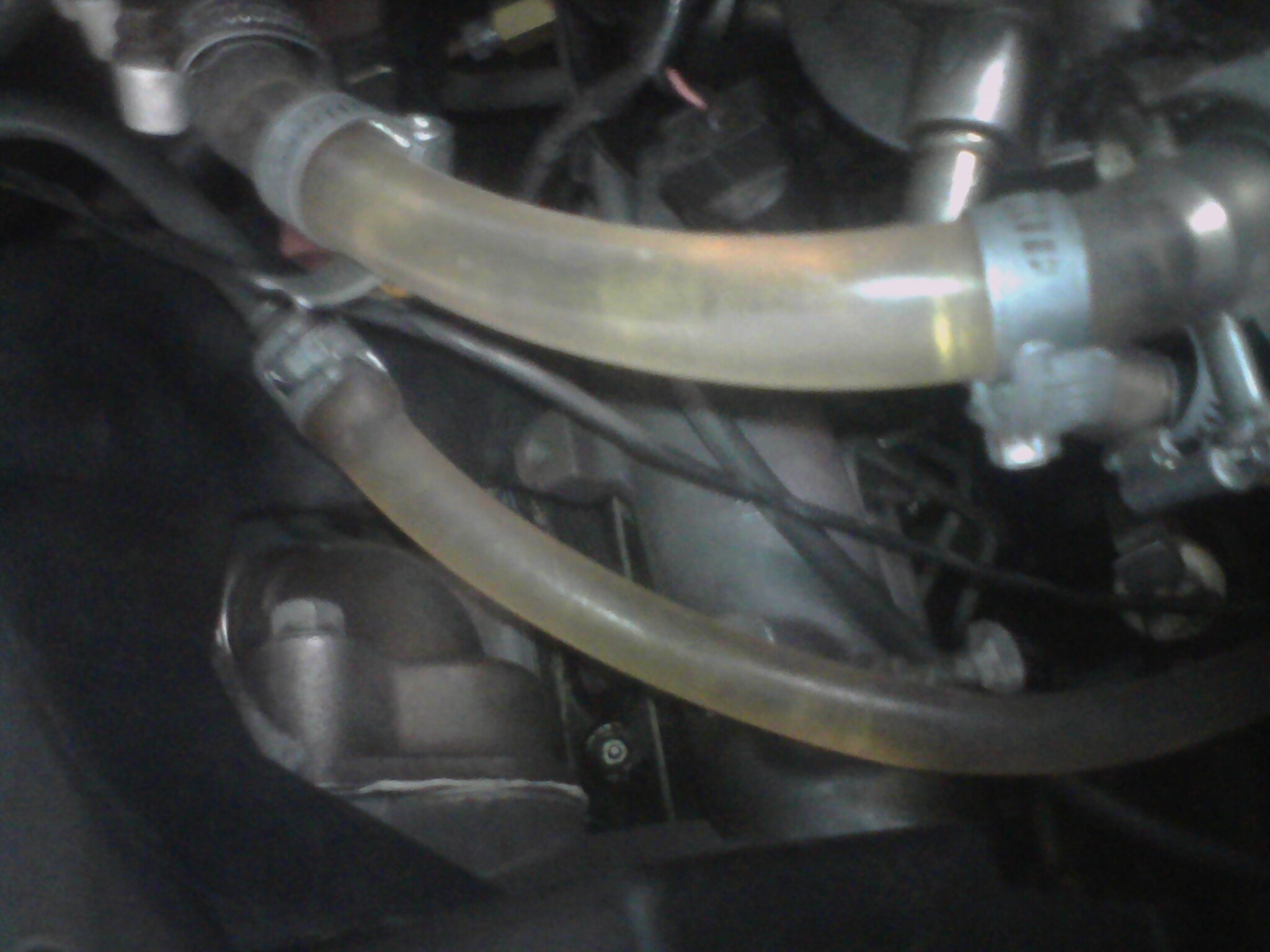

Серега66- а какие мысли на счет того, что в инструкции предписано ставить сепар до штатного фильтра и ТНВД?
есть фото на какие трубки ты шланги одевал?
еще у меня мелькнула мысль поставить родные штуцера и шланги меньшего диаметра. в этом случае насосу что бы создать нормальное давление нужно будет меньше воздуха прокачивать.

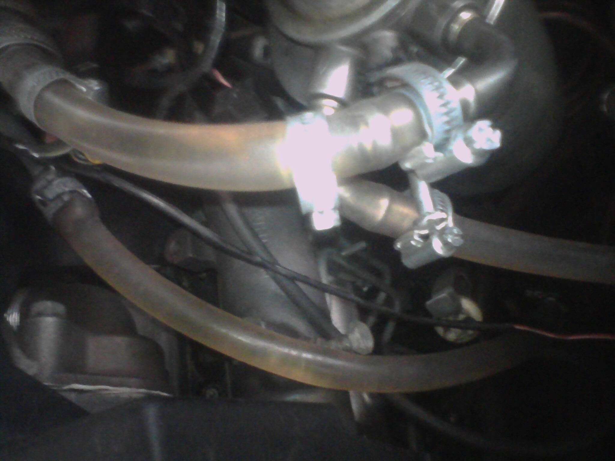

Alex_79 писал(а):Вчера с бубном танцевал вокруг него, насосом качал и воздух стравливал не помогло.
отркыл крышку, топливо на уровне входного отверстия.
Вообще по инструкции он ставится вместо штатного фильтра если мне память не изменяет.
тут поставил мягкие
а здесь от фильтра к сепаратору поставил жесткий чтоб не перегибался когда движек нагреется. и там где возможен перегиб поставил муфты с металлопластиковой трубы шланг идеально входит внутр.Когда стоял сепаратор до фильтра.я прокачивал так сперва накачивал лягушкой пока шланг до сепаратора не наполнится.потом перегибал его чтоб в бак не ушло топливо переворачивал сепаратор и с бутылки со шлангом заливал полный.но это не надолго через несколько дней появлялся воздух в колбе хер знает откуда и авто начинал тупить и заводится вдогонку.Самое забавное что в шлангах воздуха не было а в сепаре накапливался.сейчас нет ничего за месяц немного накапливается и все.у меня стоят родные штуцера ничего не менял.думаю штуцера ставят больше. кто часто мотается на большие расстояния чтоб насосу легче было.а в городе вполне пойдут родные
