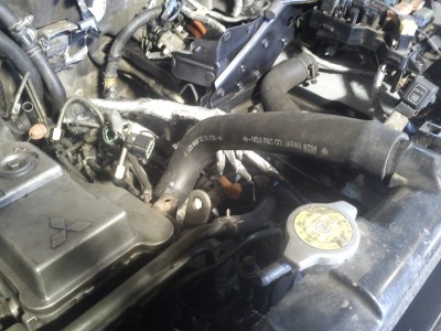

24.05.2011

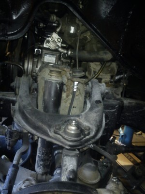

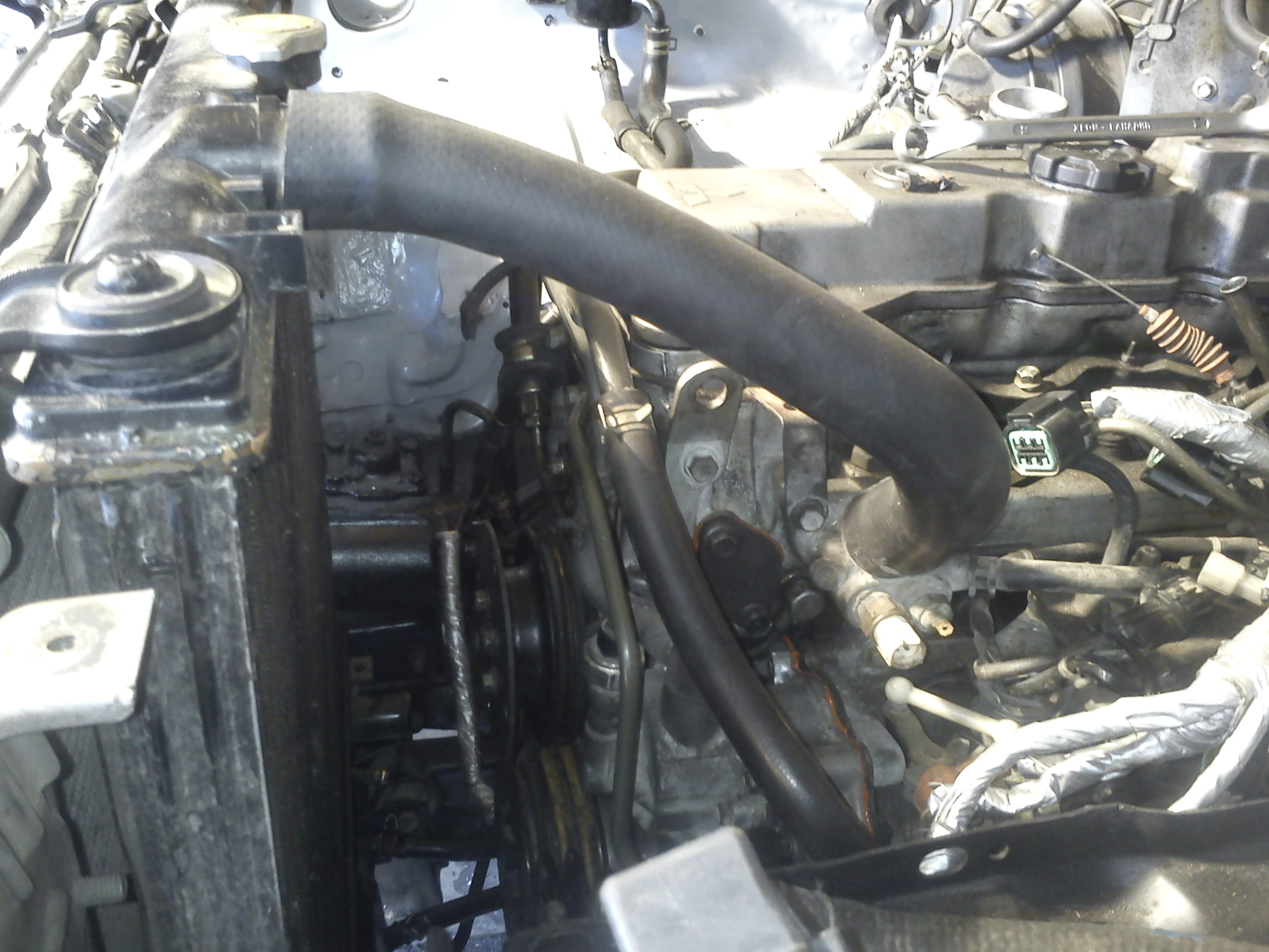

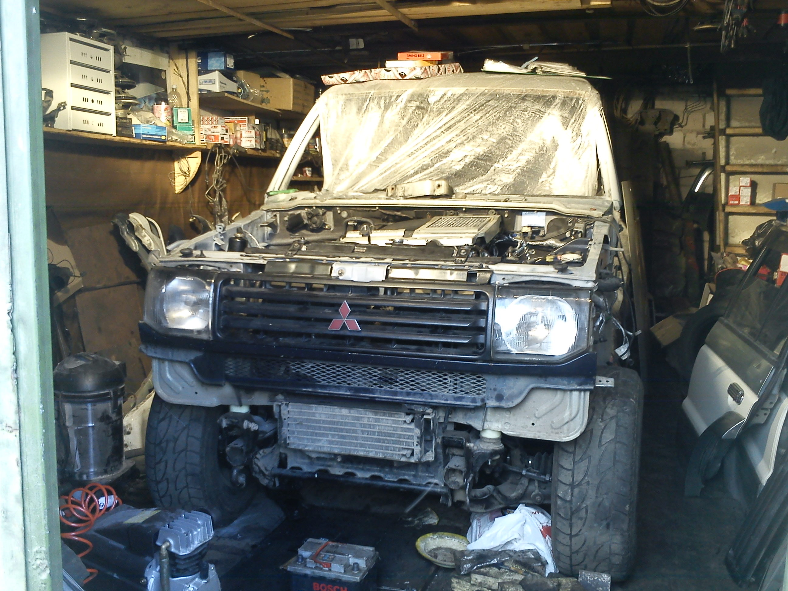

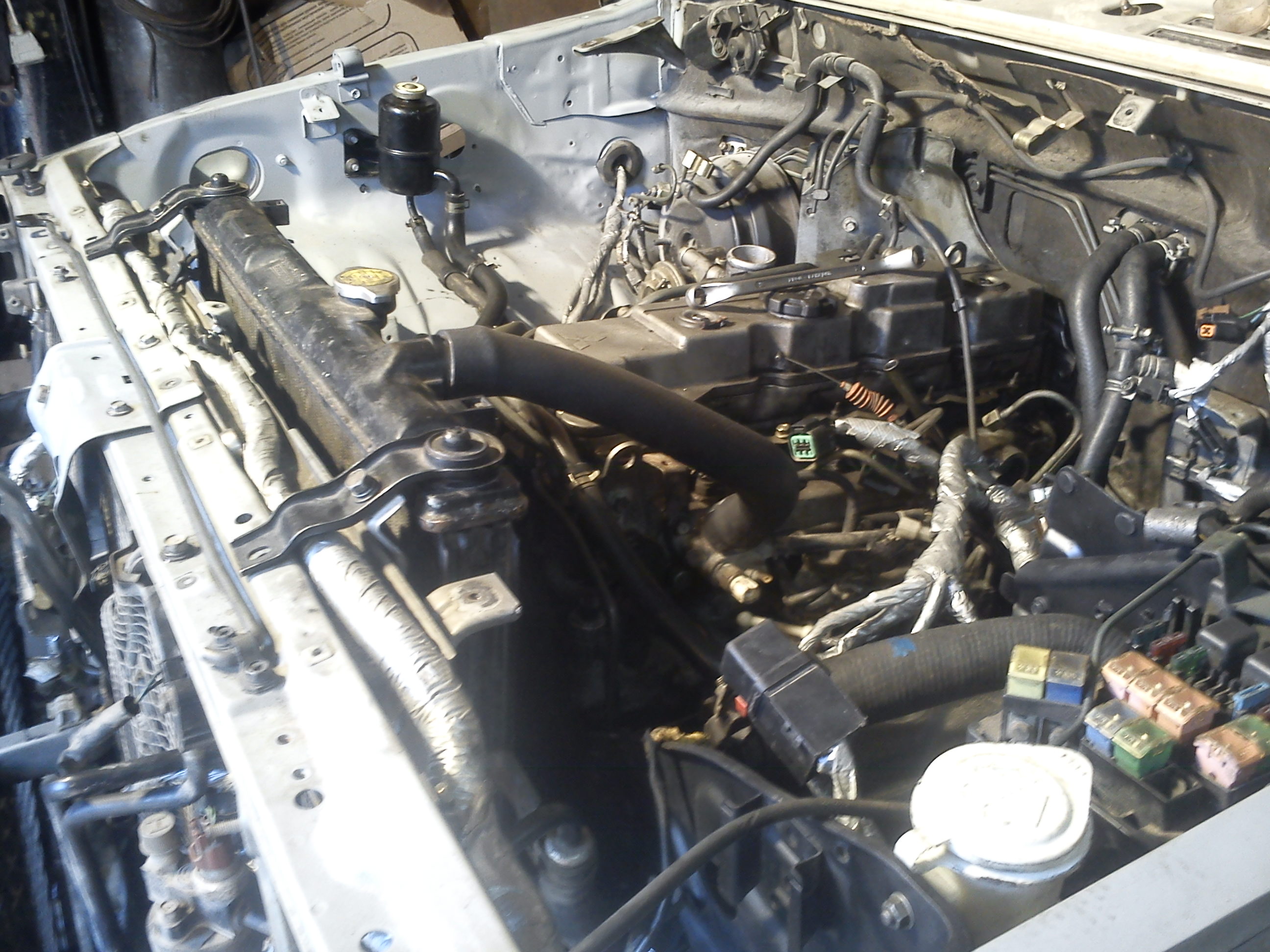

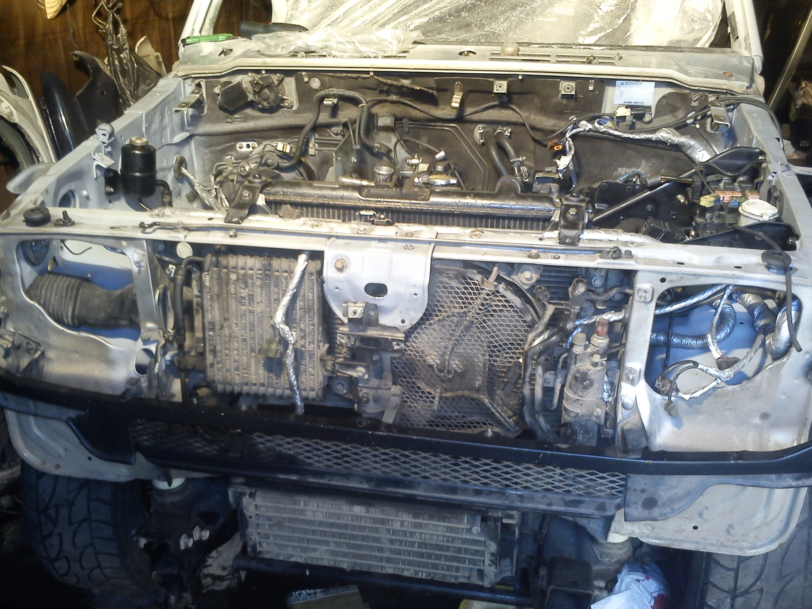

- затянул все болтики двигло-коробка, затянут ГТ, уложена проводка под двиглом, собрана полностью система кондиционирования (заменил оба радиатора кондюка), некоторые трубки пришлось ослабить от кузова, т.к. бодик дает о себе знать, поставил оба корыта под АКБ, заменил трубки идущие на радиатор АКПП (при ДТП загнуло), заменил и установил радиатор АКПП
25.05.2011 (сегодня)
поставил стартер (стало удобнее ставить из-за бодика), подцепил его, установил новую трубку подачи масла на турбину, заменил и поставил выпускной коллектор (родной с трещиной), подцепил шланги печки (пришлось также удлинять, опять же бодик), заменил радиатор ДВС, перед внедрением, помыл, был забит снаружи (использовал все тот же пистик для пескоструя, на весь радиатор ушло 10 л. воды, моет не плохо, главное ячейки не загибает). После внедрения понял, что родной верхний патрубок короткий, стал чесать тыкву, вспомнил, что при заказе нижнего патрубка ошибся и заказал два, поставил нижний встал нормально.
ВЭЛКОМ
24.05.2011

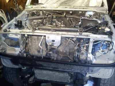

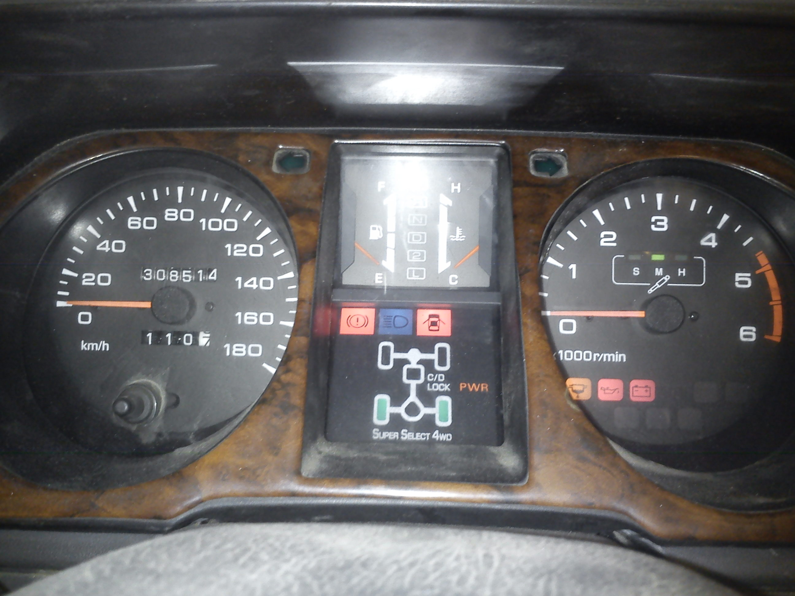

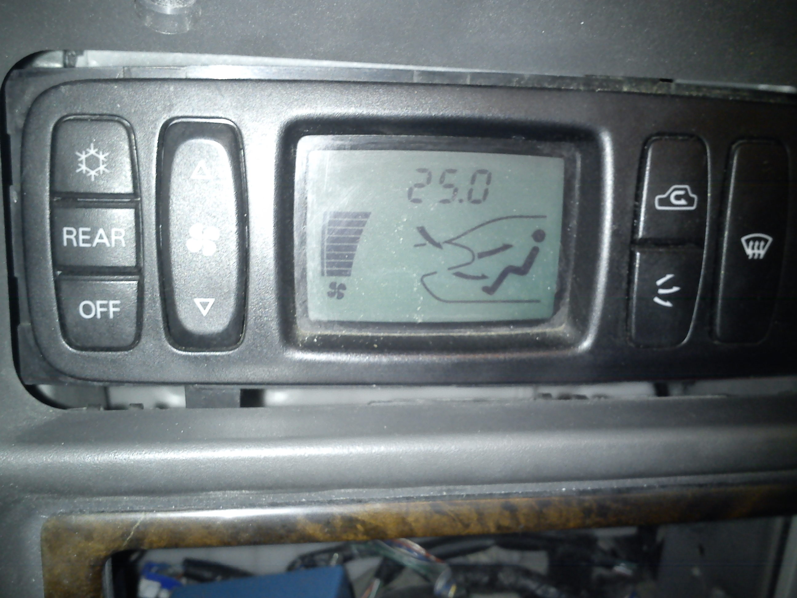

Новости да х.з. как назвать, застрял на электрике.
сеня сделал климат (зависал на одном положение, не работал задн. кондюк), АКПП, фары, приборы вроде все работаю, завис на габаритах постоянно горят
Завтра снова ковырять электрику

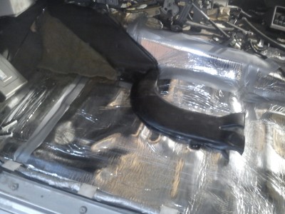

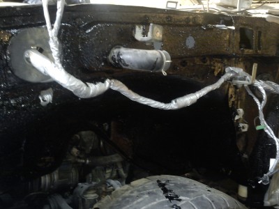

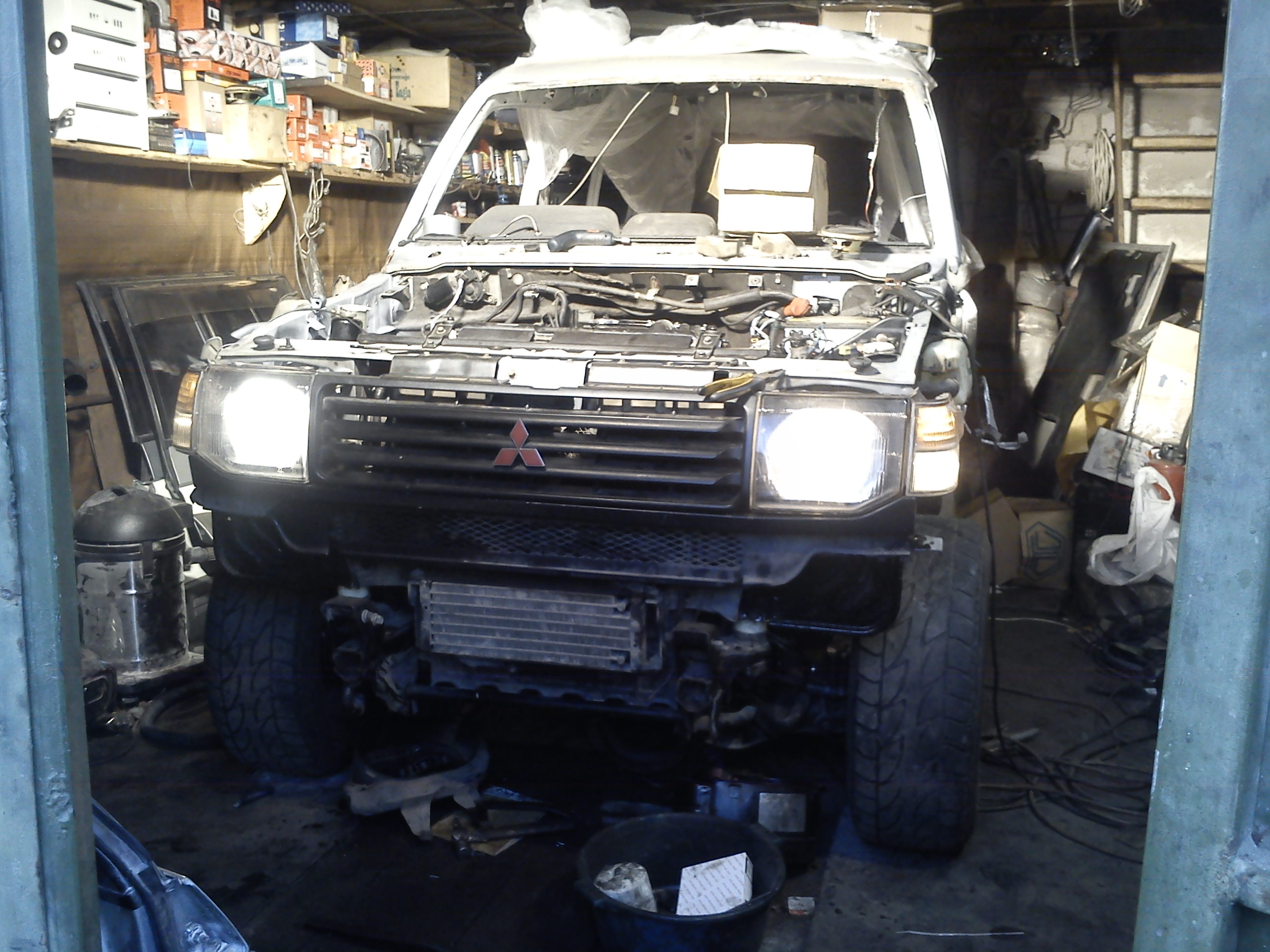

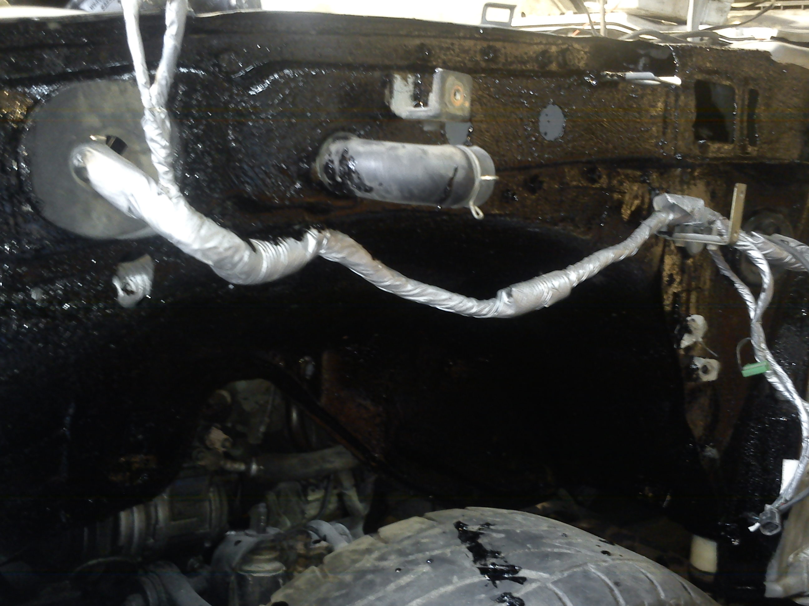

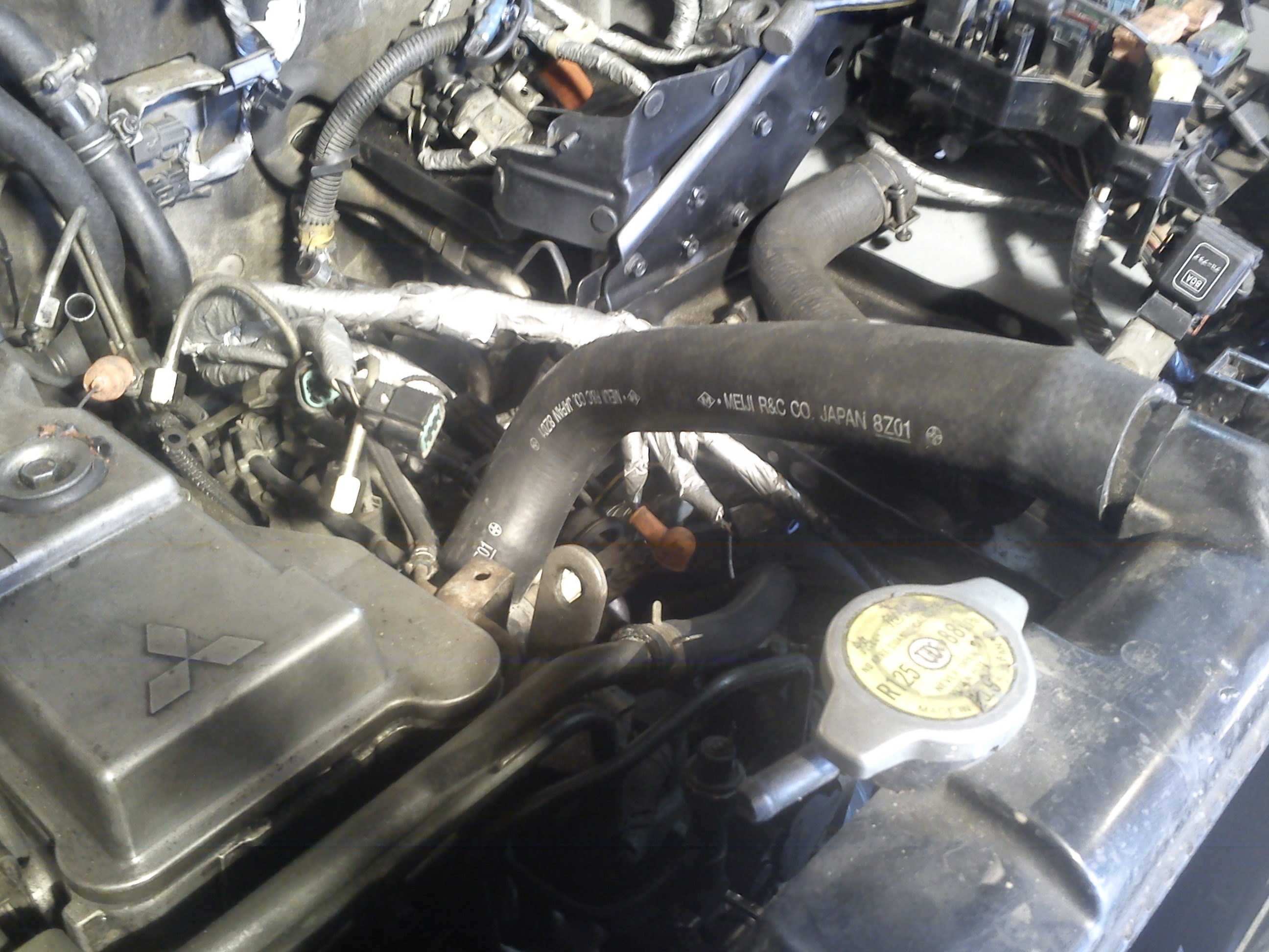

в выходные разобрался с электрикой
перепутал разъемы переднего пучка
Все системы машинки работают

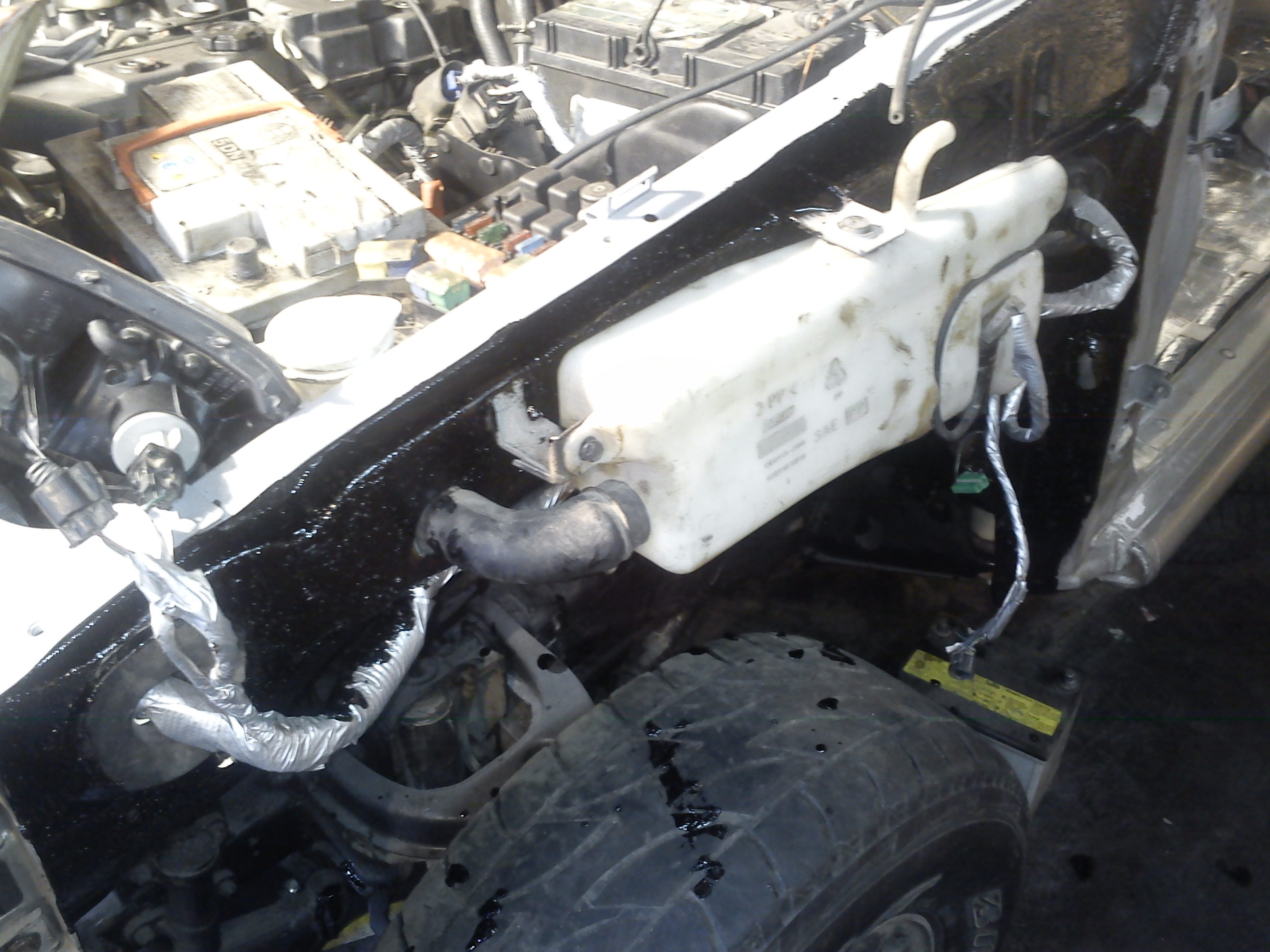

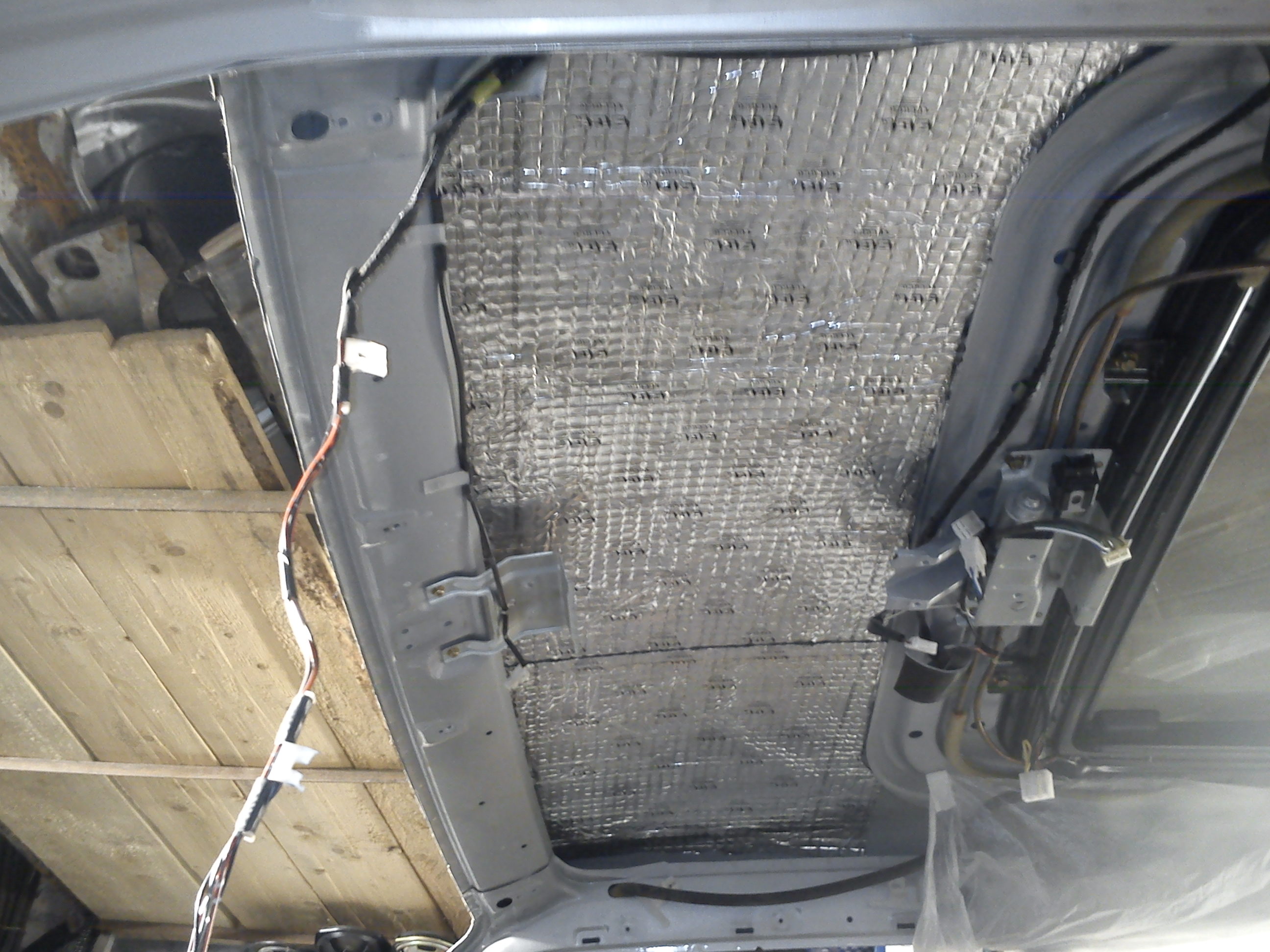

уложил шумоизоляцию, намазал мастикой передние арки

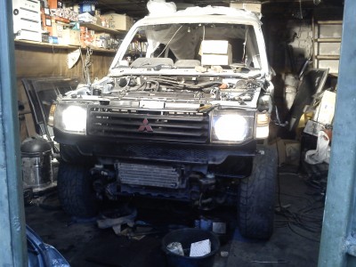

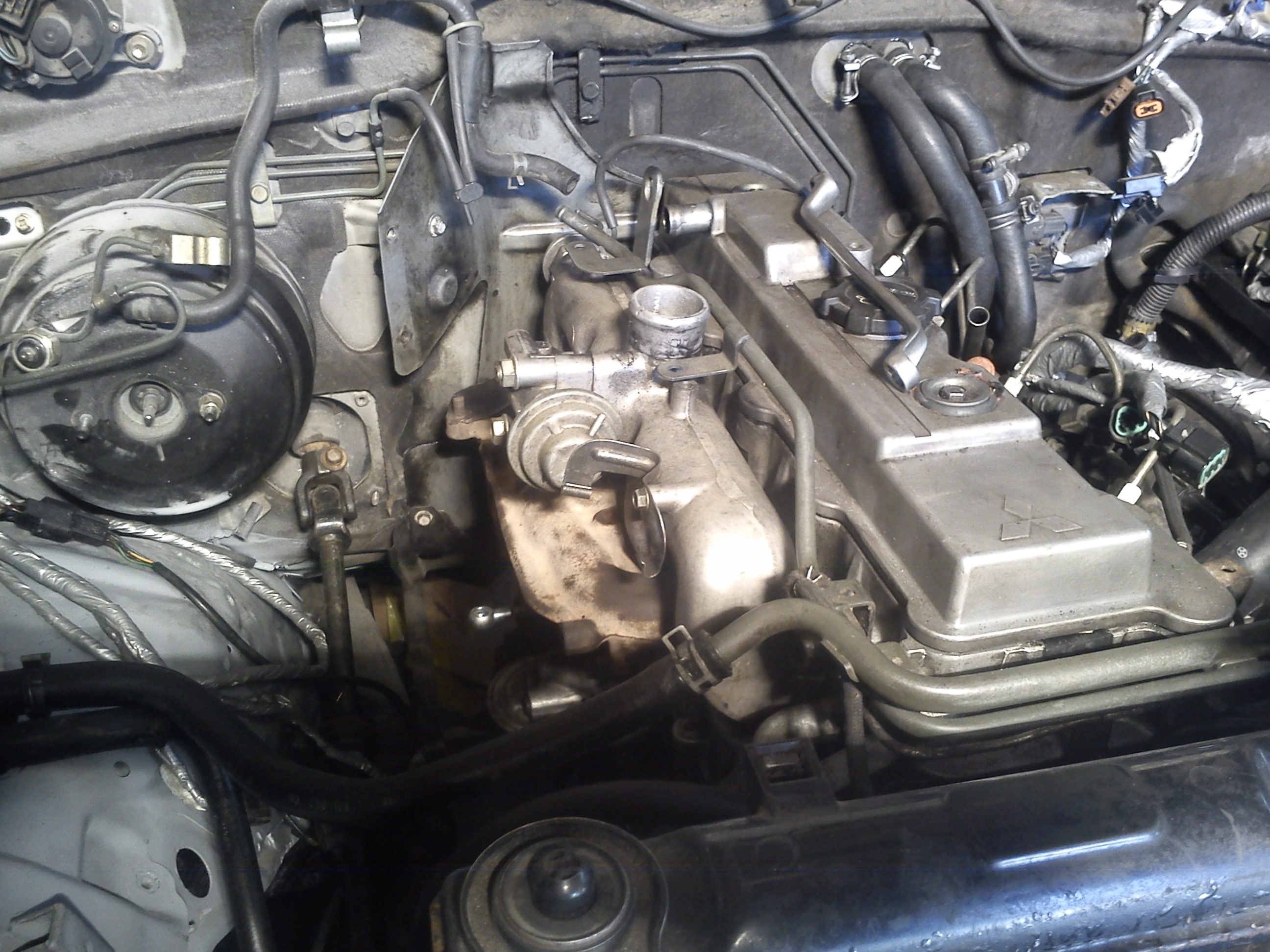

Всем привет!
Вчера реанимировал машинку!
Перед запуском пришлось заменить стартер (втягивающие накрылось). Движка работает нормально не много троит, но это из-за воздуха в системе. После 30 минут работы стал работать ровнее. Также выяснил. что нужно поменять радиатор ДВС и реле регулятор в генераторе.
http://video.yandex.ru/users/nikolaykokoulin/view/1/

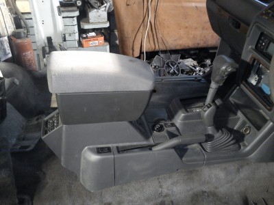

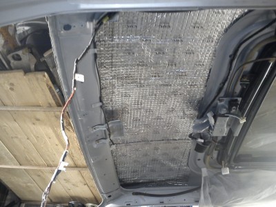

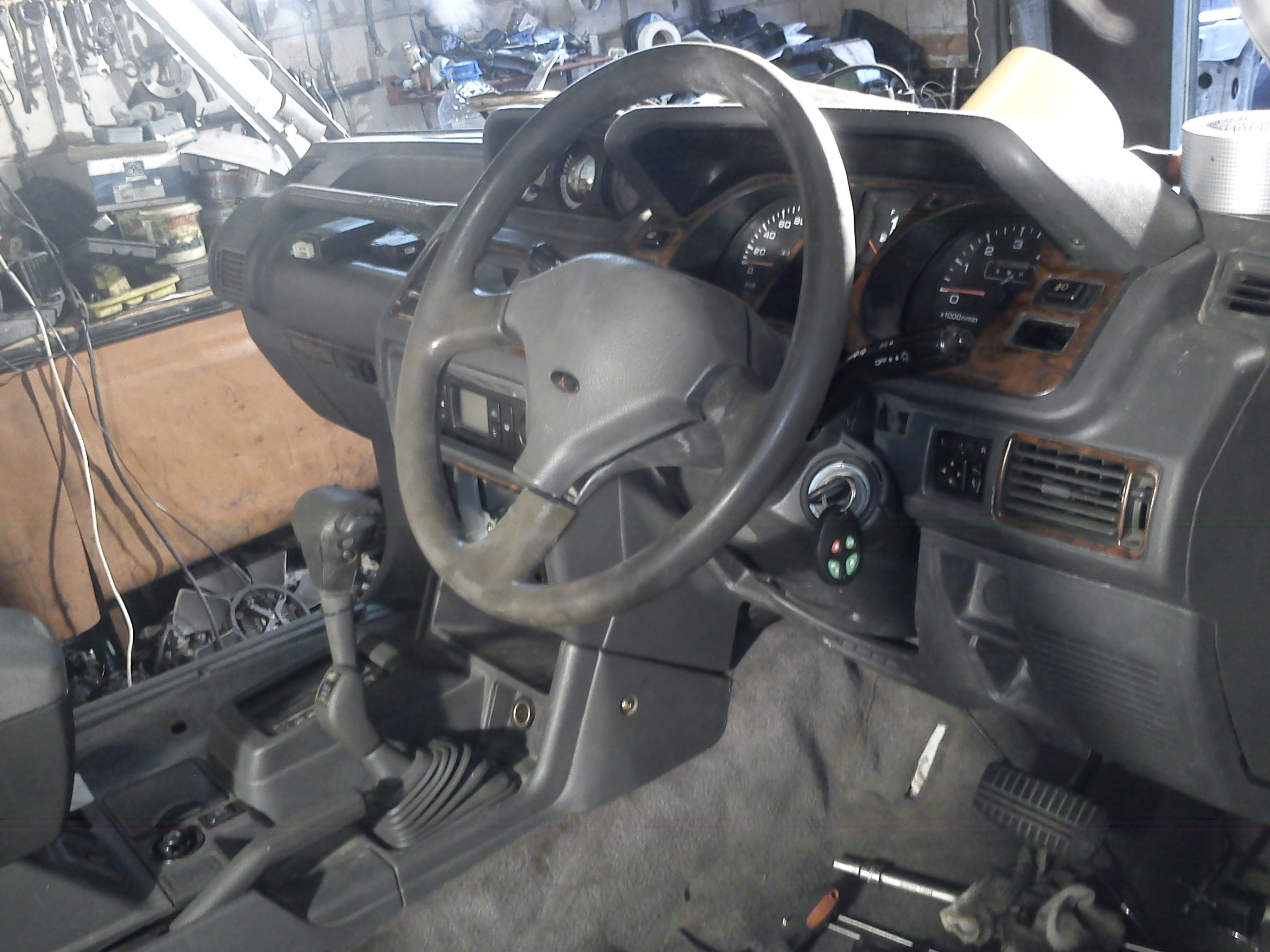

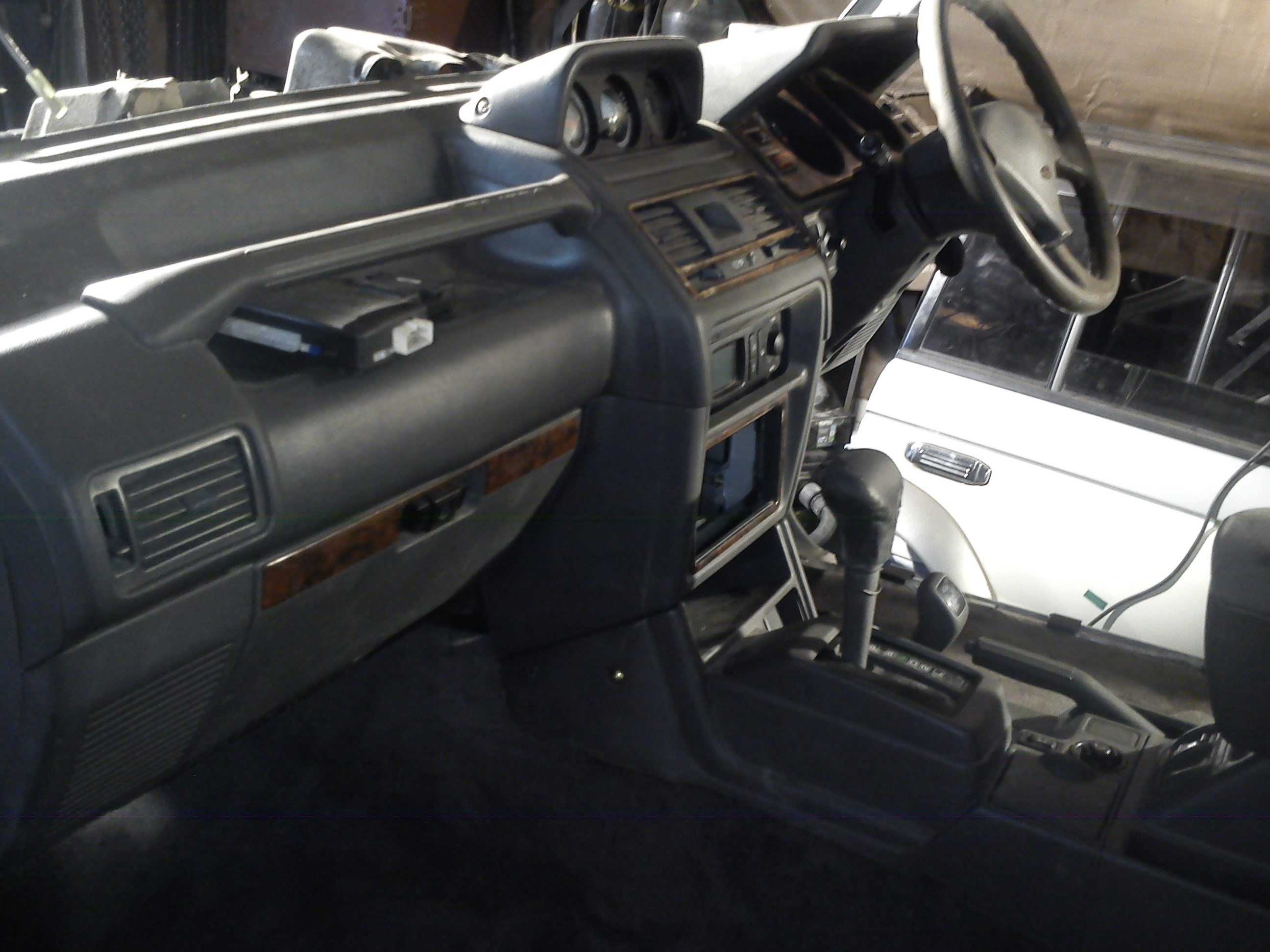

забыл про целую неделю

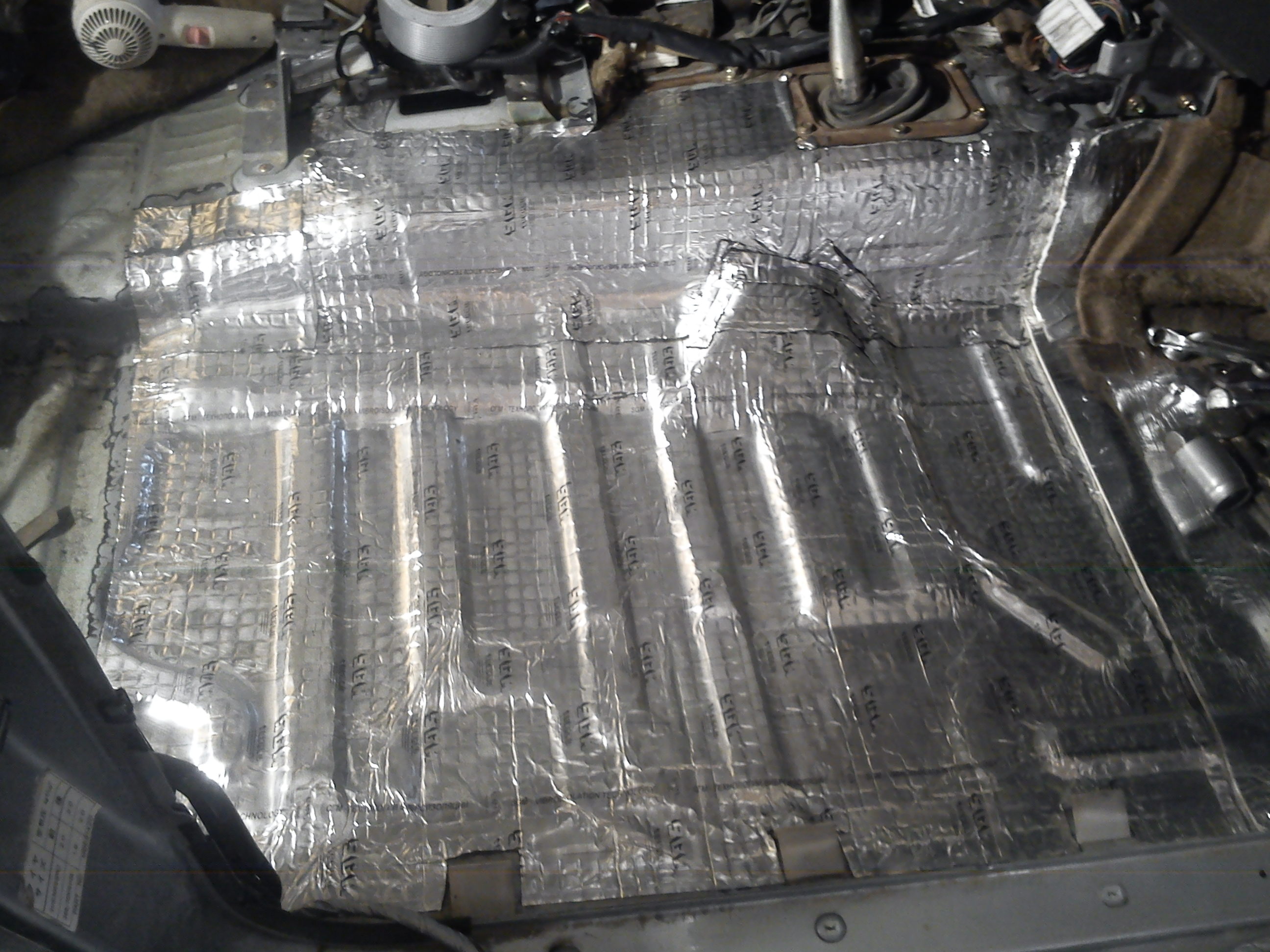

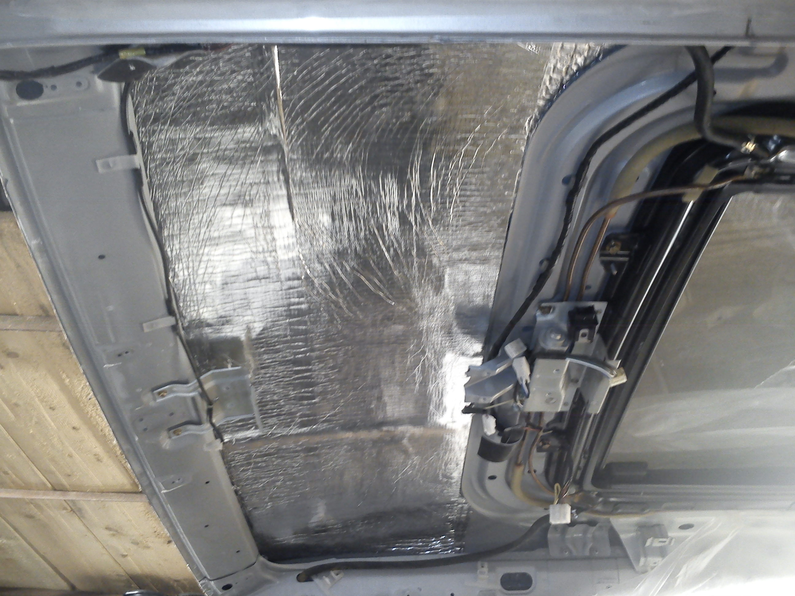

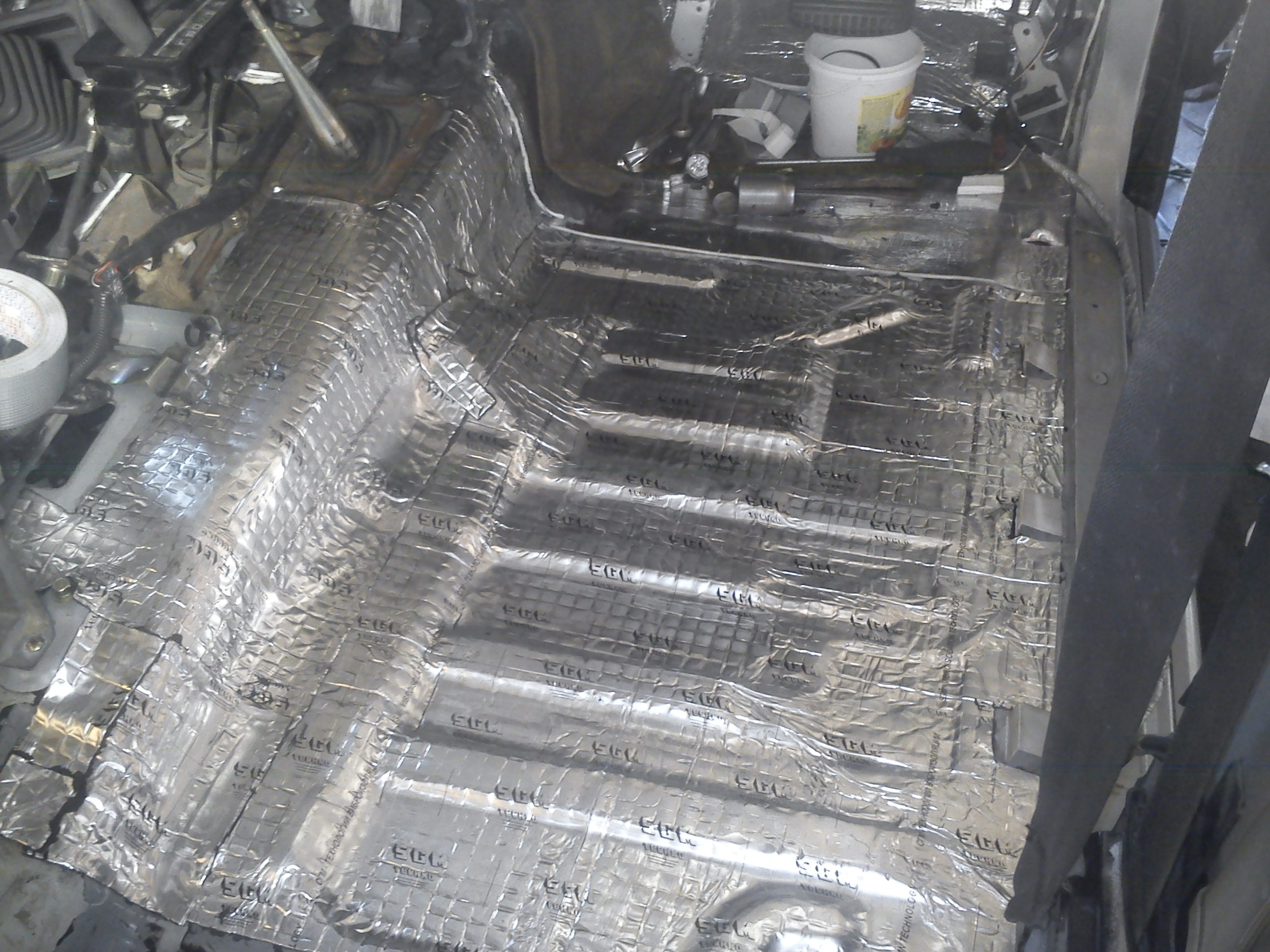

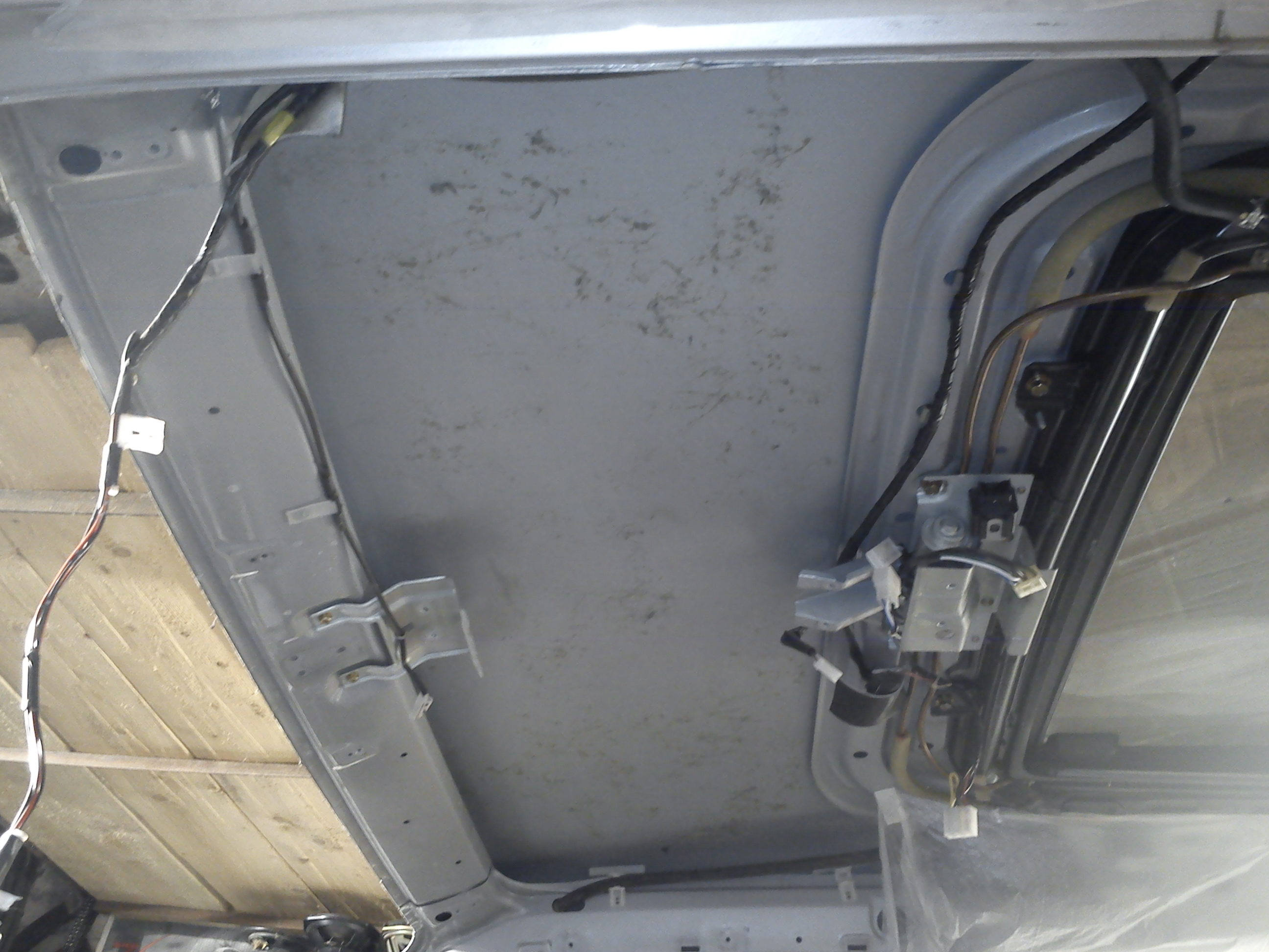

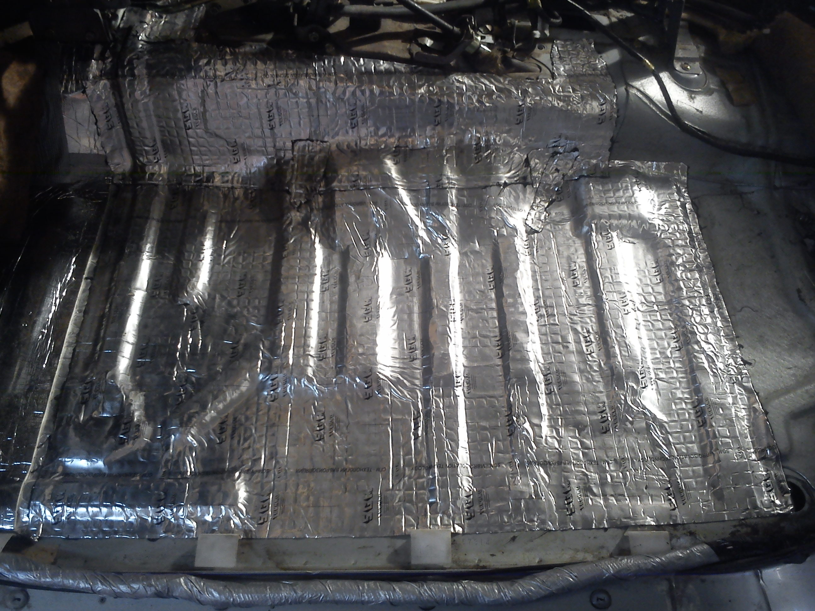

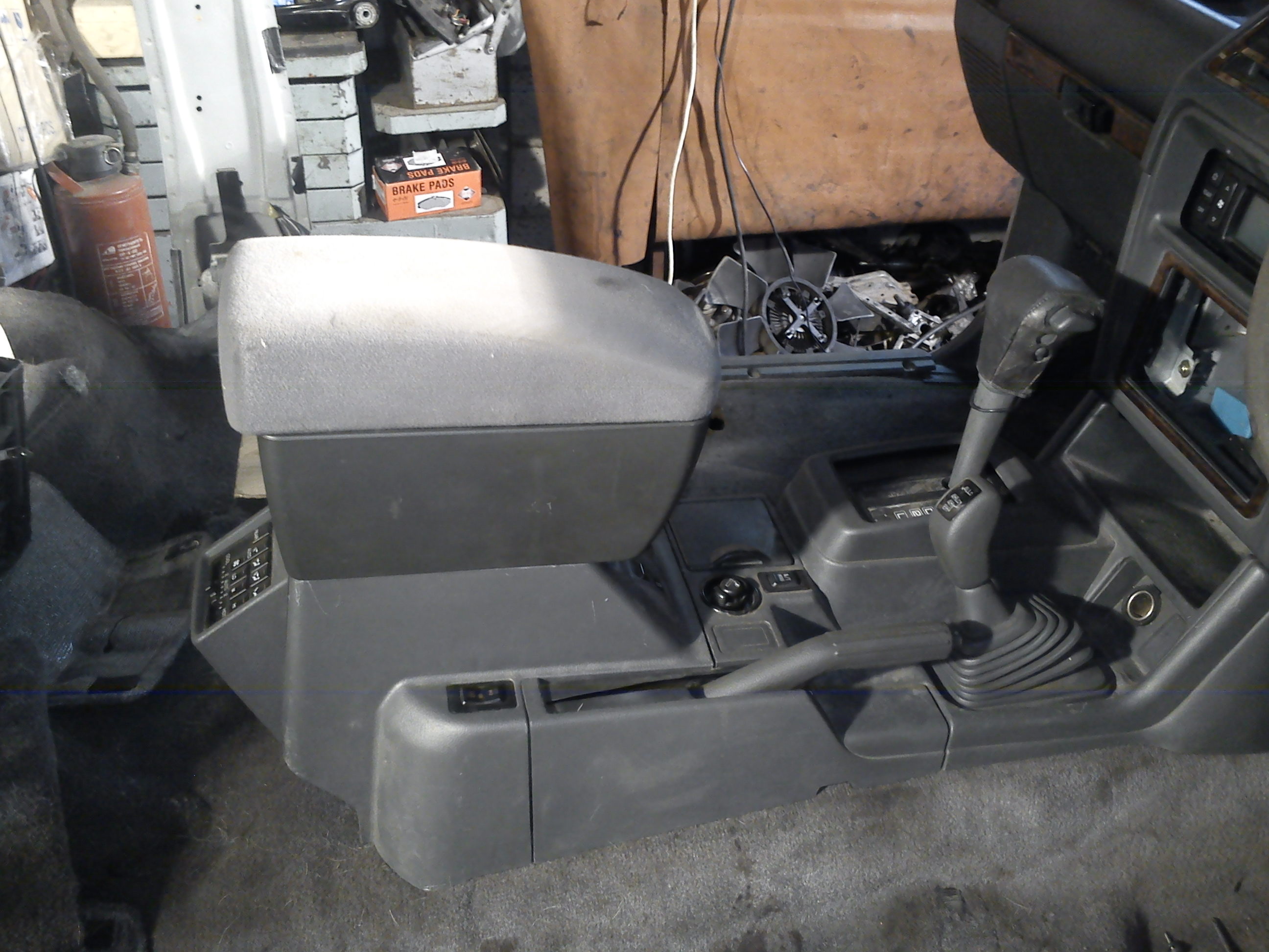

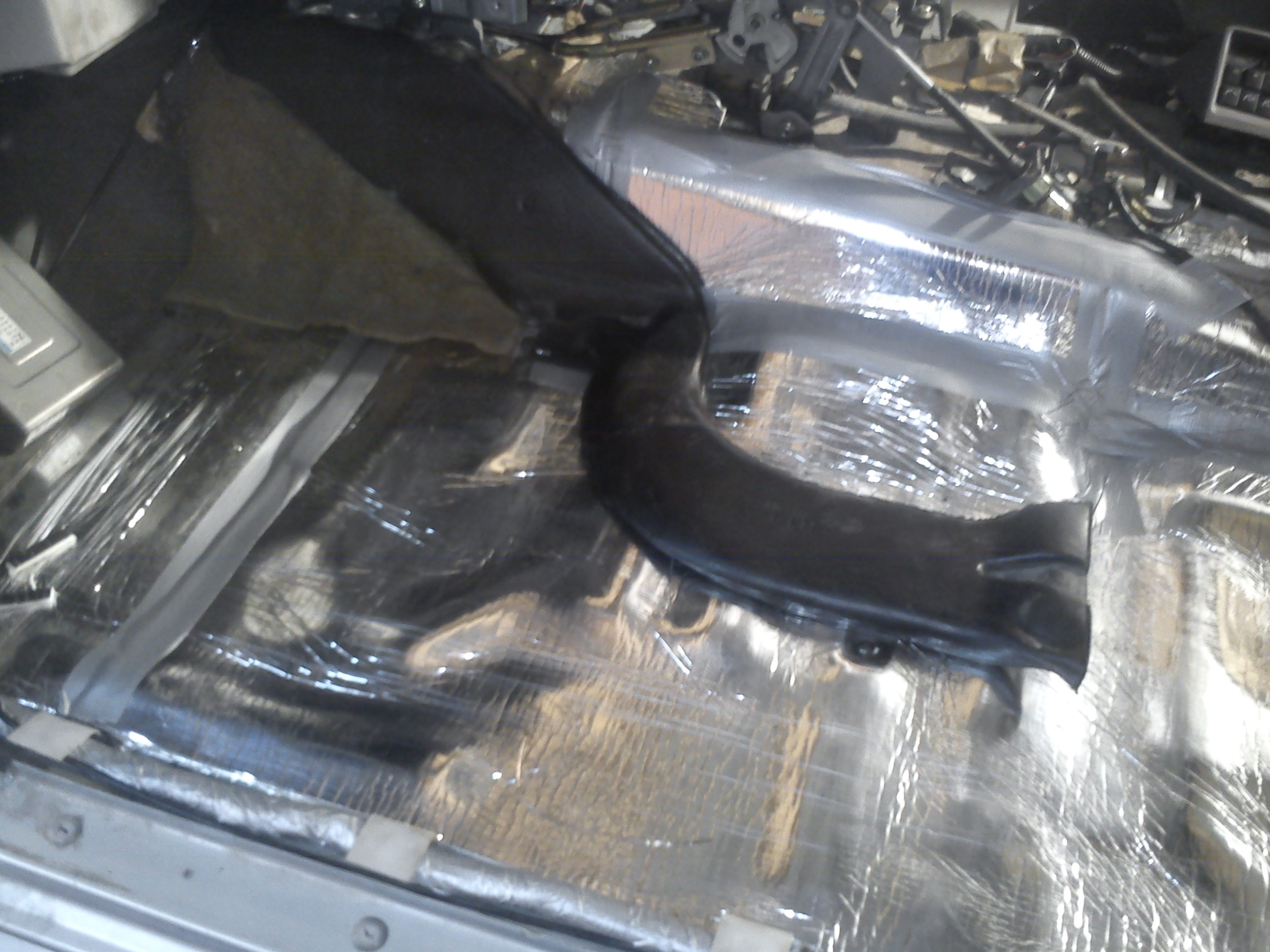

- уложена вибра и шумка с правой стороны
- уложена ---//--- передней части крыши
- загнул рычаг РК, т.к. упирался в тоннель, отсюда не до включение положения 2Н

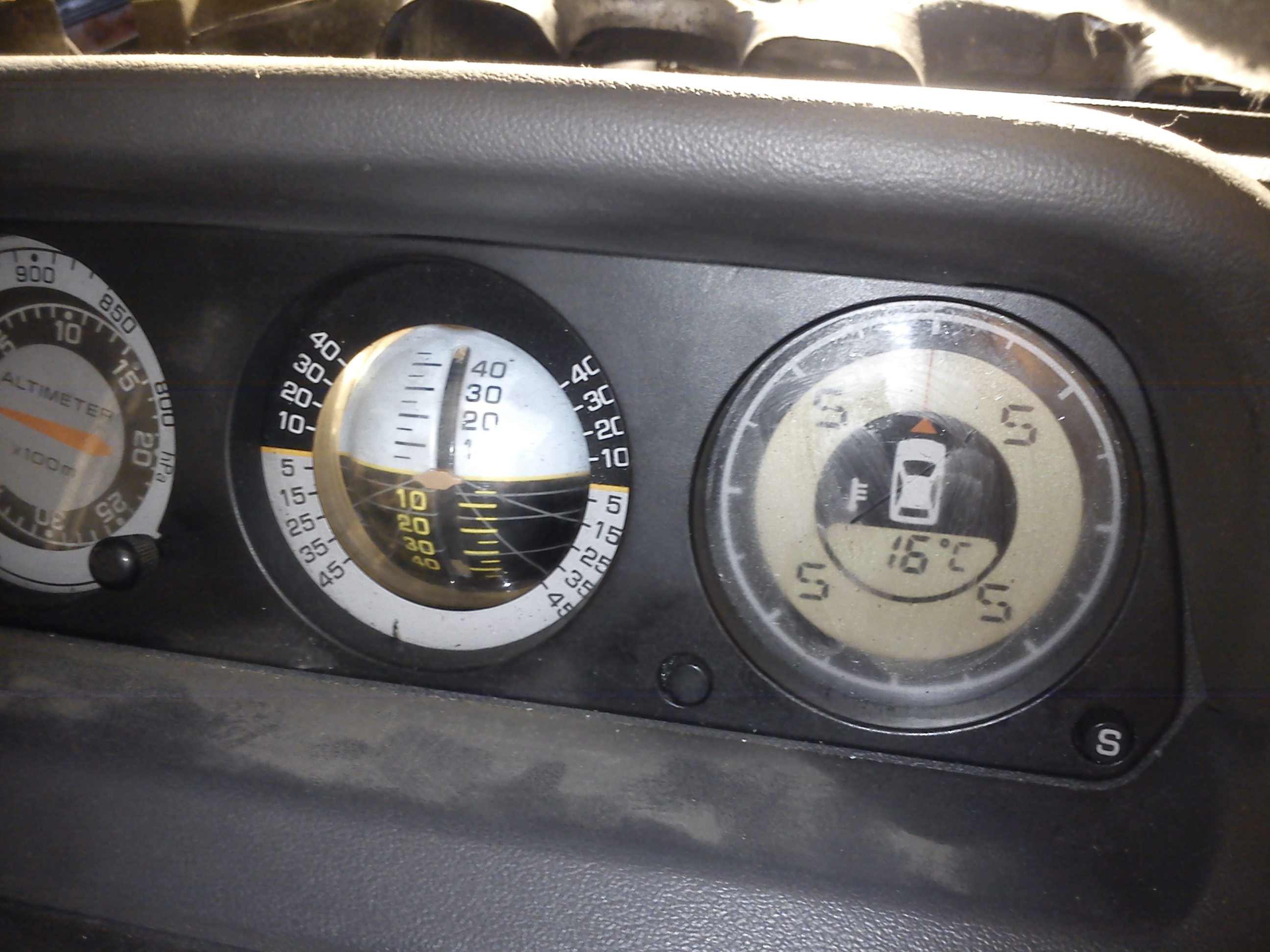

- уложен ковролин
- собрана полностью торпеда, консоль КПП, бардачок
- изготовлена установлена заглушка ЕГР 3 мм.
- просверлено отверстие в корпусе масленого фильтра под трубку охлаждения турбины (заменил на другой, т.к. родной пострадал при ДТП) убито по времени практически два дня.

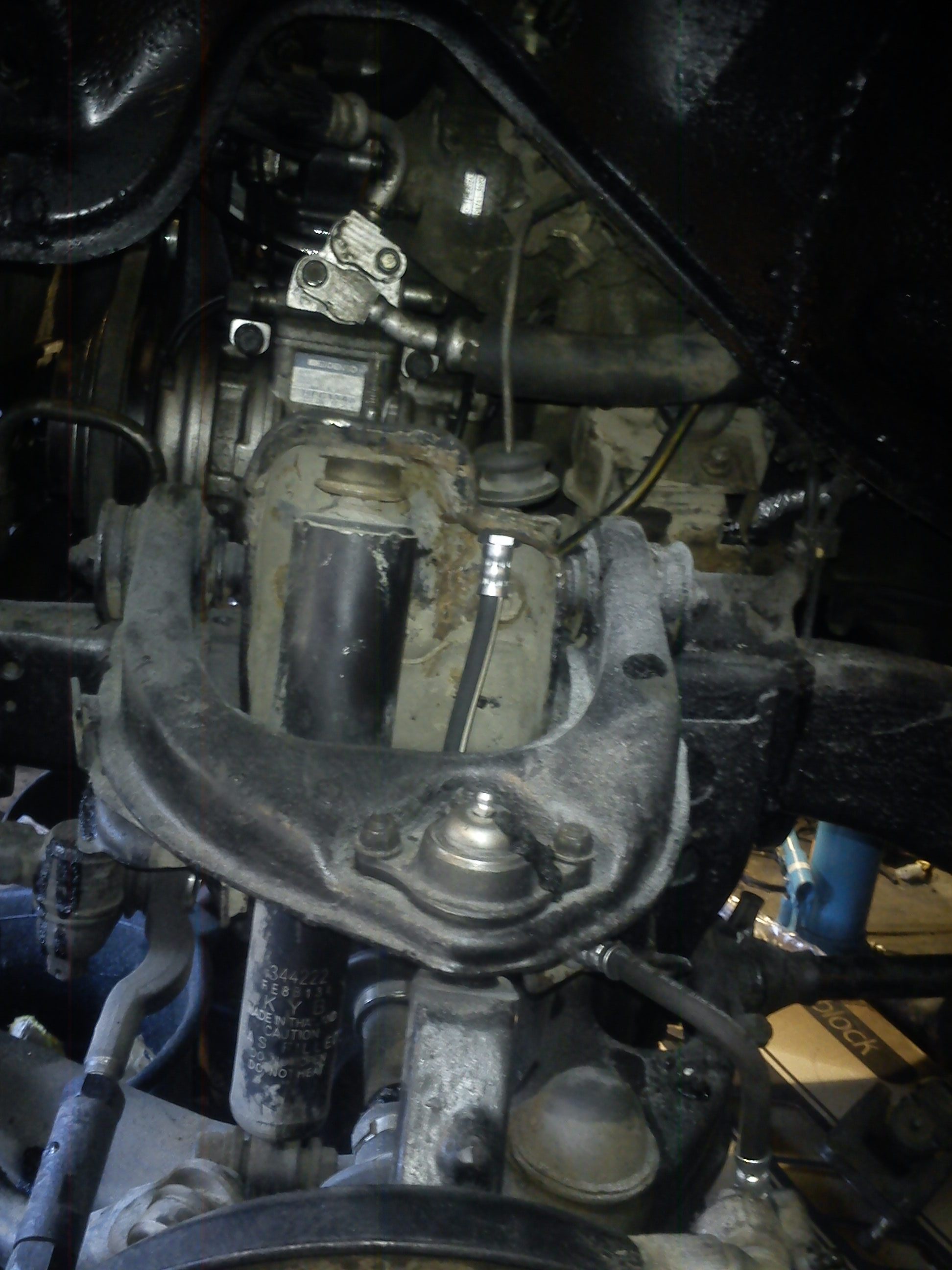

Сегодня

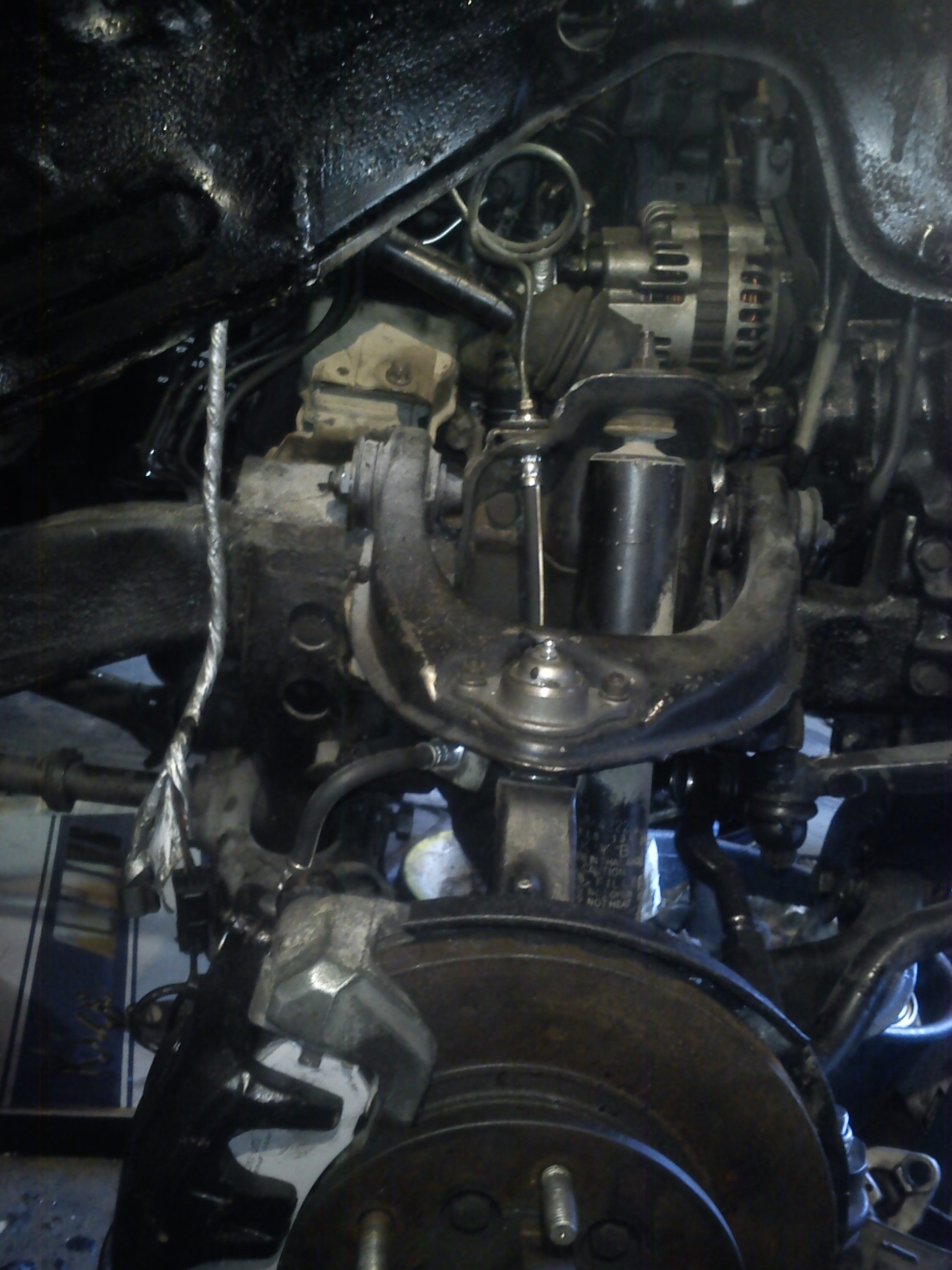

- заменил тормозные шланги на новые (рекомендую настоятельно всем заменить!!!)
- изготовил правую переднюю тормозную трубку (пострадала при ДТП)

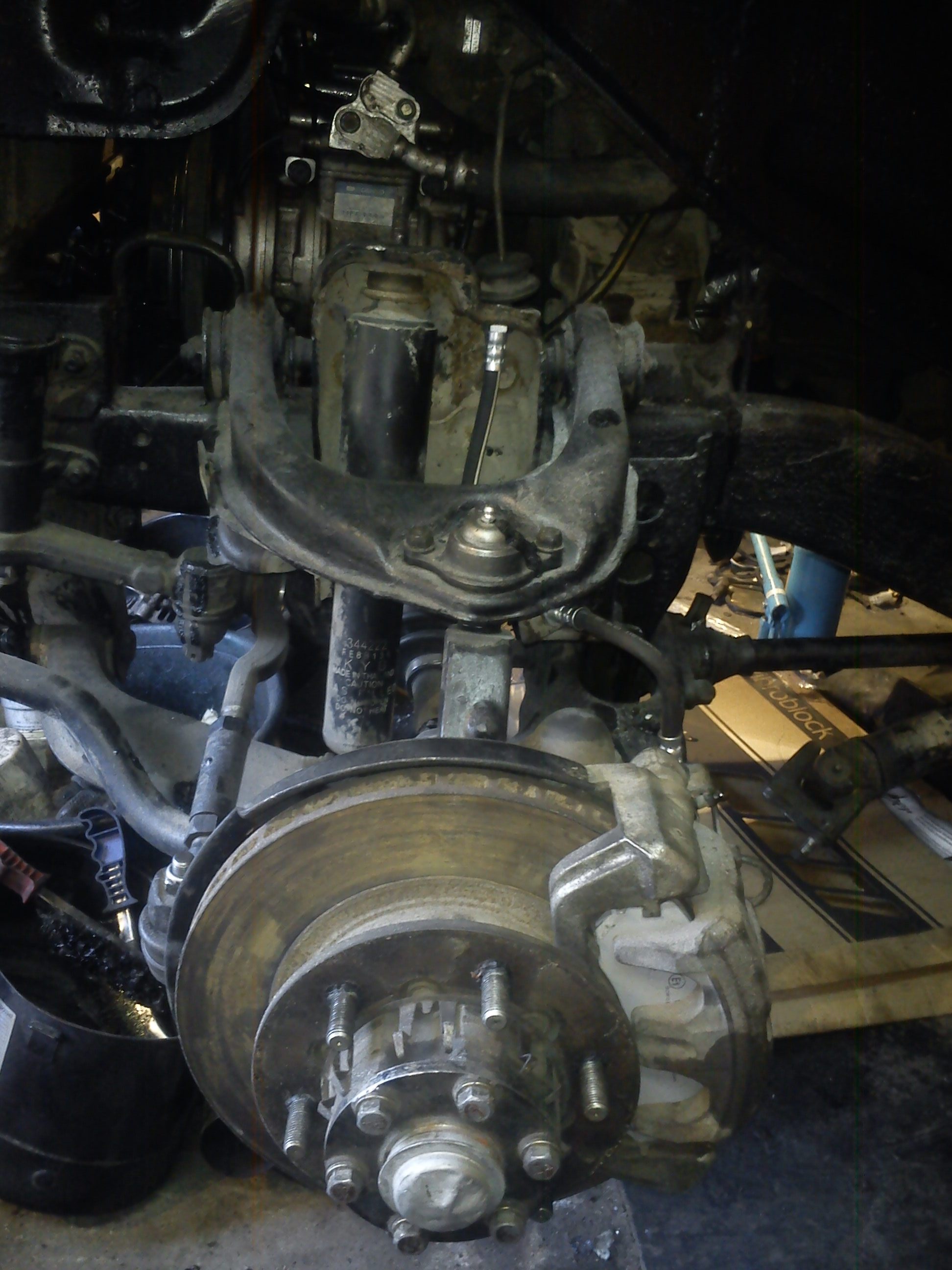

- заменил правую переднюю ступицу, т.к. тормозной диск задевал за скобу
- установил новые тормозные колодки
- залил тормозухи и прокачал (теперь есть передние тормоза)
- уложен ковролин
Сегодня
