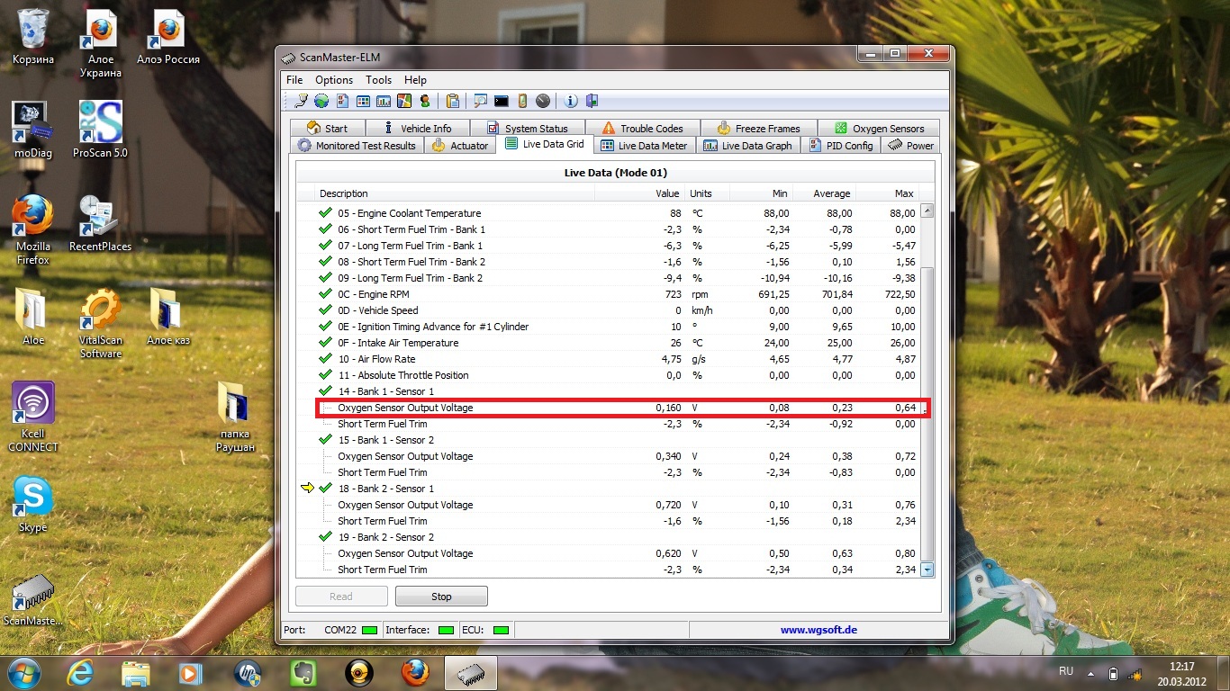

Уважаемые, подскажите пожалуйста! У меня расход 25/100 км при пенсионерской езде. проверил комп.диагностикой, показал что один лямбда зонд дает минимальные значения (отмеченный красным). Хотел бы узнать какой из лямбда-зондов не рабочий? или все-таки красный рабочий?
Кстати, выдал ошибки P0400, P0421, P0443.

В 2009г в жару померли 2 кислор.датчика
по совету заменил все 4 на bosh-133
расход упал "чек" потух
машина хорошо поехала

а может комп не увидеть ошибку зонда,но из за этого разход возрасти,у мну примерно 25 на сотню,у наших ребят в колпино был,электрик сказал,что придраться к показанием не может,но жрёт ведь окоянная,просто незнаю есть ли смысл лямбду менять..?!!

Попробуйте просто открутить ЛЗ и посмотреть в каком там состоянии все находится.BARS98 писал(а):продублирую вопрос на всякий случай в этой теме..прошу не пинать!
Откройте первую страницу там есть перечень неисправностей ЛЗ и как приблизительно выявить.
