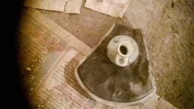

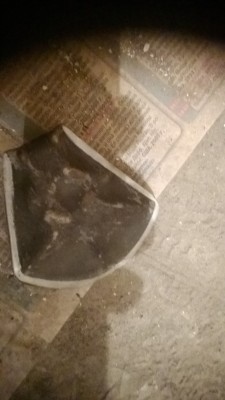

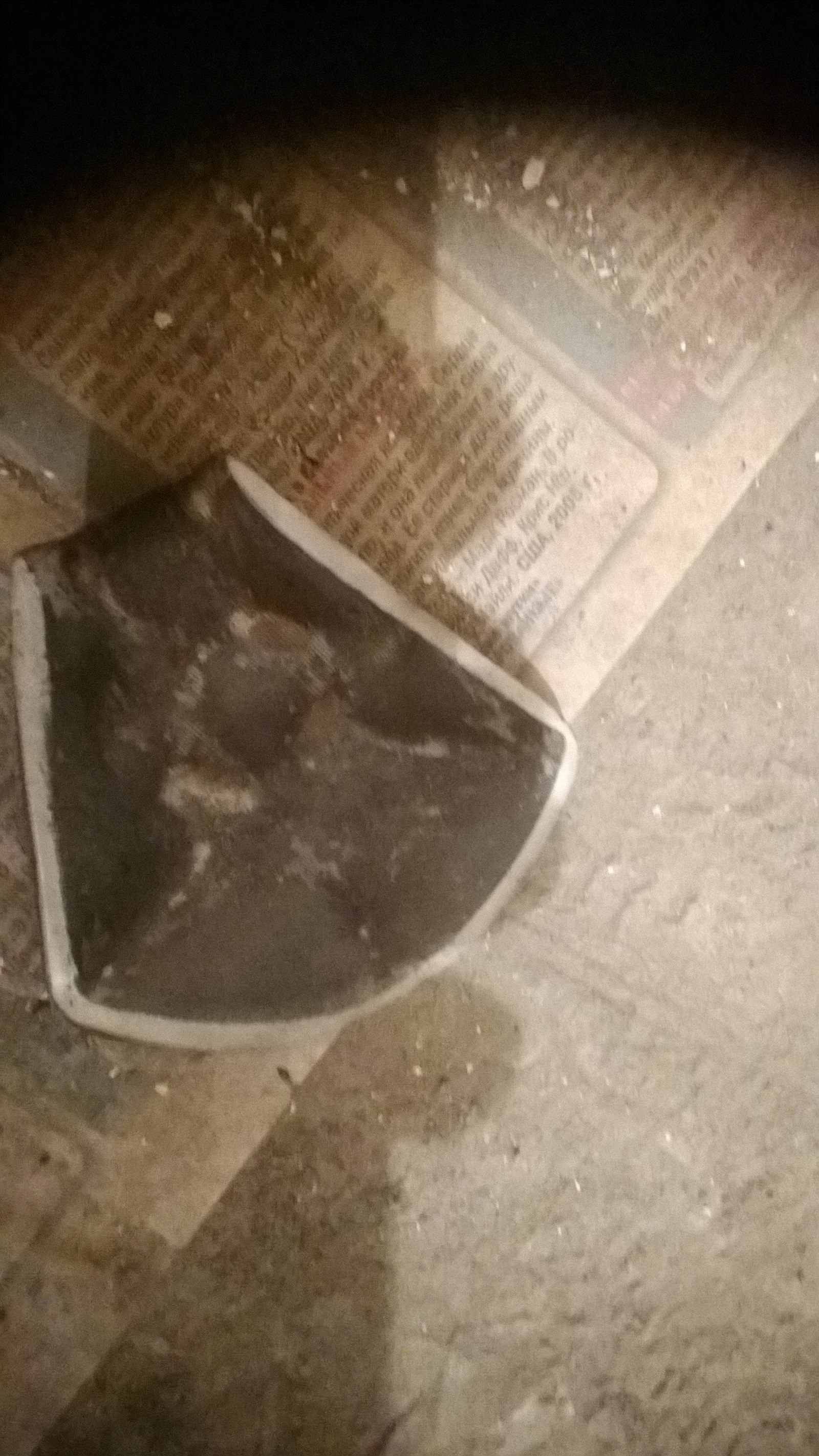

Вспомнил. Когда меняли фильтр топливного насоса (внутри бака который) механик осуществлявший трансплонтацию этого фильтра сообщил мне, что сам насос от ВАЗ 2110 (номера его есть в этой теме) . А вот замены оригинального фильтра-сеточки я чего-то не нашел (или искал плохо) На всякий случай прикрепляю фото того фильтра который стоял до замены на оригинал. Может кому-то сгодиться. Я не спец. по этим вопросам и не знаю от какого авто сей девайс.Может кто из форумчан его опознает и огласит его родословную )))))

Эта сетка от десятки. Её ставить в П2 нельзя, она для принципиально другой конструкции топливной системы.colt1911 писал(а):Вспомнил. Когда меняли фильтр топливного насоса (внутри бака который) механик осуществлявший трансплонтацию этого фильтра сообщил мне, что сам насос от ВАЗ 2110 (номера его есть в этой теме) . А вот замены оригинального фильтра-сеточки я чего-то не нашел (или искал плохо) На всякий случай прикрепляю фото того фильтра который стоял до замены на оригинал. Может кому-то сгодиться. Я не спец. по этим вопросам и не знаю от какого авто сей девайс.Может кто из форумчан его опознает и огласит его родословную )))))
Ещё советую тщательнее выбирать заправки, чтоб насос менять реже.

Спасибо за рекомендации)))). Дело в том, что я падже мало катаюсь, и этот фильтр(сетка в бак) был установлен прежним владельцем авто (возможно из-за экономии) Я её уже заменил на оригинальную от паджа 2))))

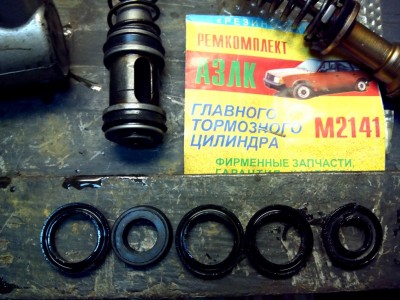

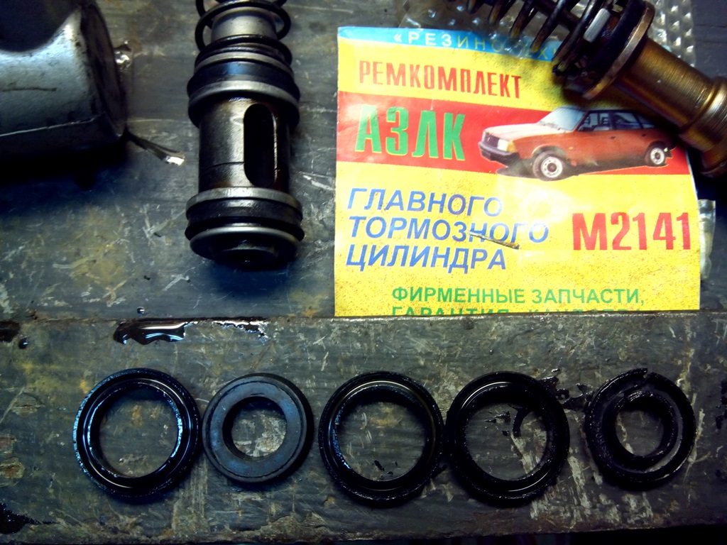

Мажеты от москвича больше не подходят, чем подходят. Они существенно меньше, соответственно есть риск, что вообще лопнут в процессе эксплуатации. Использовать только в случае КРАЙНЕЙ необходимости.Тормозная система
6. Уплотнитель манжеты главного тормозного цилиндра – От Москвича
Просьба сделать пометку в шапке, что соответствие условное, лучше не использовать.

Re: Взаимозаменяемость запчастей (обобщенный)
Мажеты от москвича больше не подходят, чем подходят. Они существенно меньшие, соответственно есть риск, что вообще лопнут в процессе эксплуатации. Использовать только в случае КРАЙНЕЙ необходимости.user3 писал(а):Тормозная система
