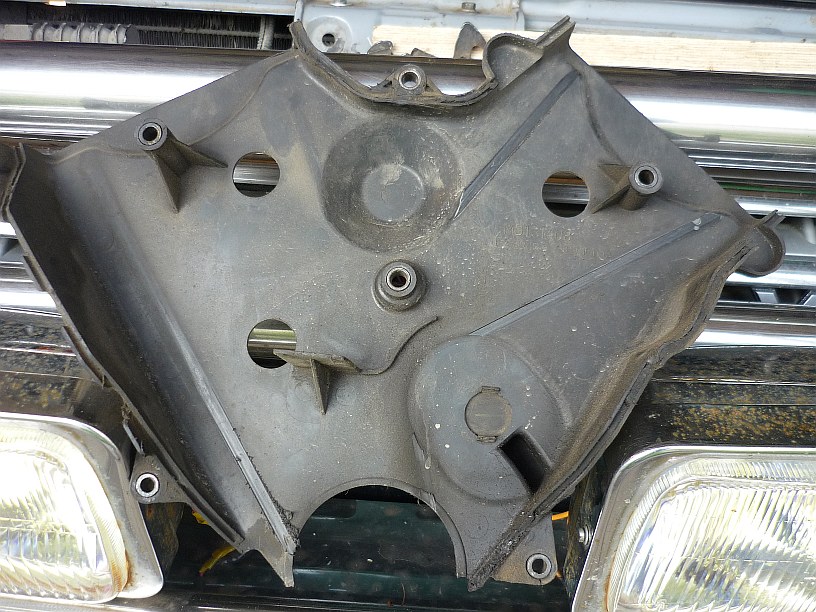

Про П4 не знаю, но в мануале на П2, в перечне снятия радиатора нету. Но кожухи снимаются и жижа сливается.
Просто кожух не убрать, пока верхний шланг не снять... Но в общем-то везде подлезть можно и без этого.
Не знаю, я ничего не сливал. Ремень менял только потому, что какой-то левак до меня сунули - "МицубОши", и он кожух пилил.
