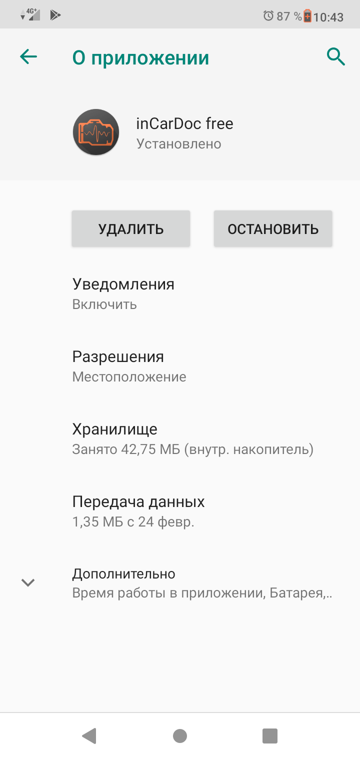

Вообще ни каких не было. Вот такой прогой пользовался.

Удалите это г.....
Она не видит абс, а моторный знает что там жопа, вот и чек.
