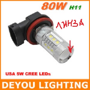

Надо посмотреть разницу у 3.2 и наших 2.5,они разные могут быть по креплению.Хочу вот такие в ПТФ поставить
- Вложения
- Hot-Sale-CREE-80W-H11-LED-Fog-Light-12V-24V-car-DRL-light-lamp-bulb-car.jpg_220x220.jpg (20.41 КБ) 563 просмотра
- Hot-Sale-CREE-80W-H11-LED-Fog-Light-12V-24V-car-DRL-light-lamp-bulb-car.jpg_220x220.jpg (28.83 КБ) 562 просмотра

Вышеозвученные ДХО Osram как оказалось лежат в Москве в автомагазинах "Русь" по 9000р, а в инете по 12000р. На вид кажутся поболее в диаметре чем наши, но надо брать с собой свою и сравнивать. А лампы я такие смотрел тоже. Думаю если не врут с мощщей диодов, то теплоотвода практически не будет и сдохнут они при постоянном свечении в режиме ДХО очень скоро...

А ты на родных лампах 55W стекло у ПТФ трогал?Я разок потрогал после 5 минут их работы,обжог палец,светодиоды и ксенон практически не выделяют тепло и у Свята такие светодиодные лампы в ПТФ уже больше года работаю,а в третьих у них гарантия 1-2 года,можно и отправить если сгорит назад продавцу на обмен.Стоимость 9000р.= 41 бакс за два комплекта моих линзованых,если покупаешь один,то 36 баксов,их можно хоть каждые полгода менять и они не закончатся при продаже машины,ещё в подарок останутся новому владельцу.

По ссылке видно, что, как и предполагалось, в ночи они светят похабно. Собственно, физику не обманешь и размер спирали и кукурузины с диодами несопоставимы в данном рефлекторе, соответственно ПТФ превратятся только в ДХО. Включать их ночью - это хамство и полное неуважение к другим водятелам, т.к. слепить будут. А про теплоотвод я говорил применительно к самой лампе - от перегрева, боюсь, деградируют диоды. В гарантию от китайских продавцов на 1-2 года не верю. Если сгорят эти лампы пошлют Вас китайцы подальше или просто будут динамить с обменом.

Я вот просто охреневаю от таких людей.Ты видел как эта хрень за 9000р светит что ли и ни кого не слепит?Не уважение ставить ксенон в ПТФ,вот это точно.Кстати у ОСРАМ твоих Диапазон температур: -40°C … +65°C ,у китая working temperature:-40°C- 105°C.Вопрос думаю снят,что быстрее расплавится и только не надо писать,что китайцы от балды написали.

Диод деградирует уже при 80 по цельсию, так что китаезы писали температуру как обычно они это делают от балды и на публику. Для сравнения поищи в сети мощные СД фонари, там при сравнимой яркости головы имеют мощное оребрение для охлаждения. У Осрама та же песня - весь корпус это один сплошной радиатор, от того и 65 градусов, а не 100. Про колхозный ксенон в ПТФ и фарах согласен полностью - это зло. Но в случае с этими лампами эффект ночью будет примерно тот-же, т.к. не сфокусирует рефлектор диаметром 90мм кукурузину толщиной с мизинец. Ты спираль и эту дуру сравни. Чтобы добиться того же распределения света надо диаметр рефлектора увеличить пропорционально, а именно раз в 8-10. В Осрам я верю лишь потому, что сделан он в Германии и сертифицирован там же, значит правилам ЕК ООН соответствует и как минимум не навредит. А вся эта поебень из Китая делается полукустарно в подвале дядюшки Ляо и к оптике отношения не имеет. Функция этих ламп чисто декоративная, ну или как вариант, с ее помощью можно превратить ПТФ или иной фонарь в ДХО, но не более. Повторюсь, дело не во мне таком упрямом, а в физике за восьмой где то класс, когда проходят оптику.
