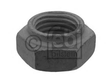

Дим, шайбы Гравера- злоCoolBDW писал(а):Т.ч. гровер при сильной тряске-ударах и правда не спасает.
Самые лучшие- самоконтрящиеся гайки, но не с пластиком в бошке, коих ща валом, а полностью металические, но с юбкой под элипс...

Оно-то да, но первый-второй листы болтами крепятся, а гайки там уже "стационарно"...
Но за совет - спасибо, про самоконтрящиеся БЕЗ пластика даже и не знал...

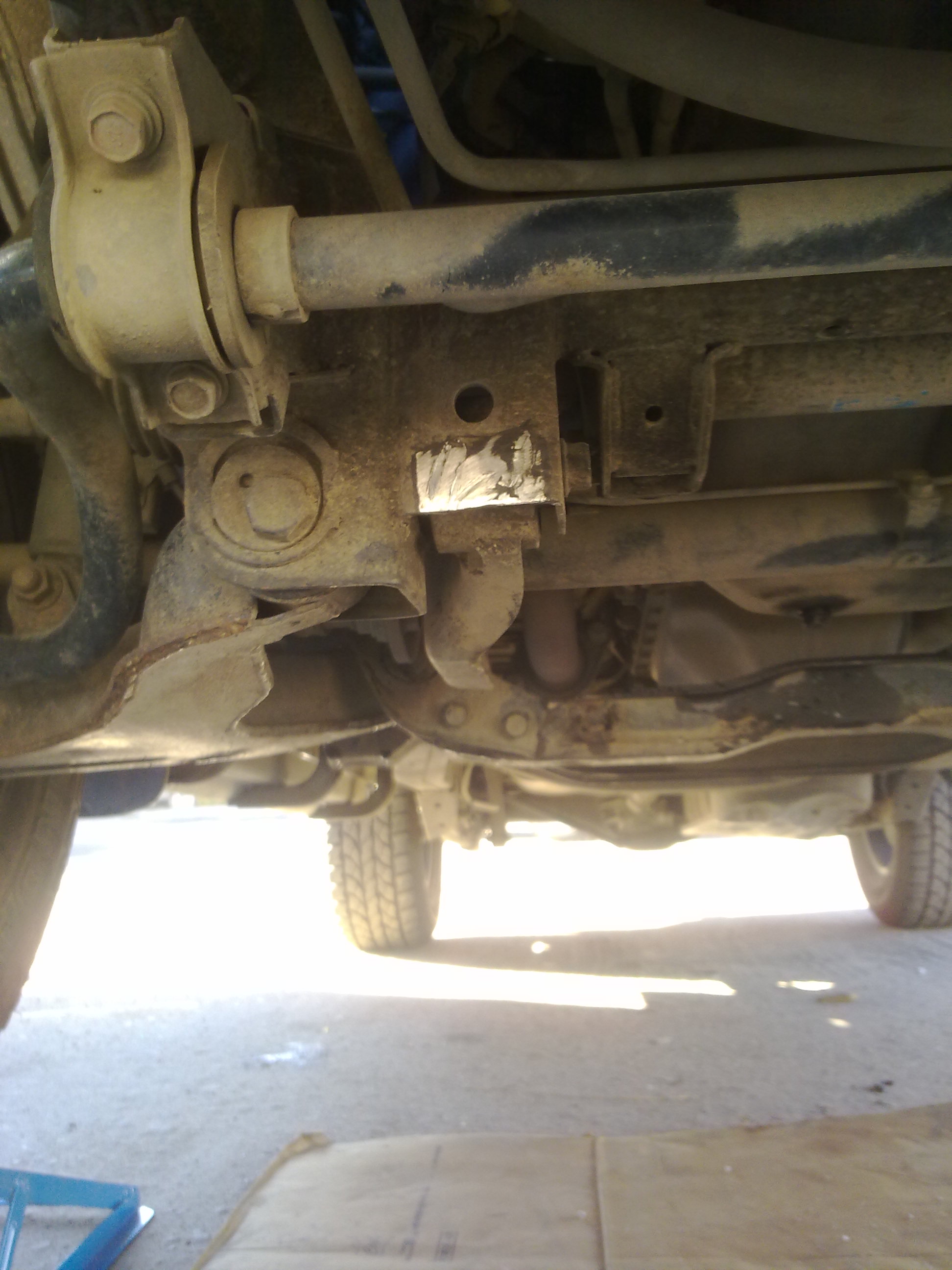

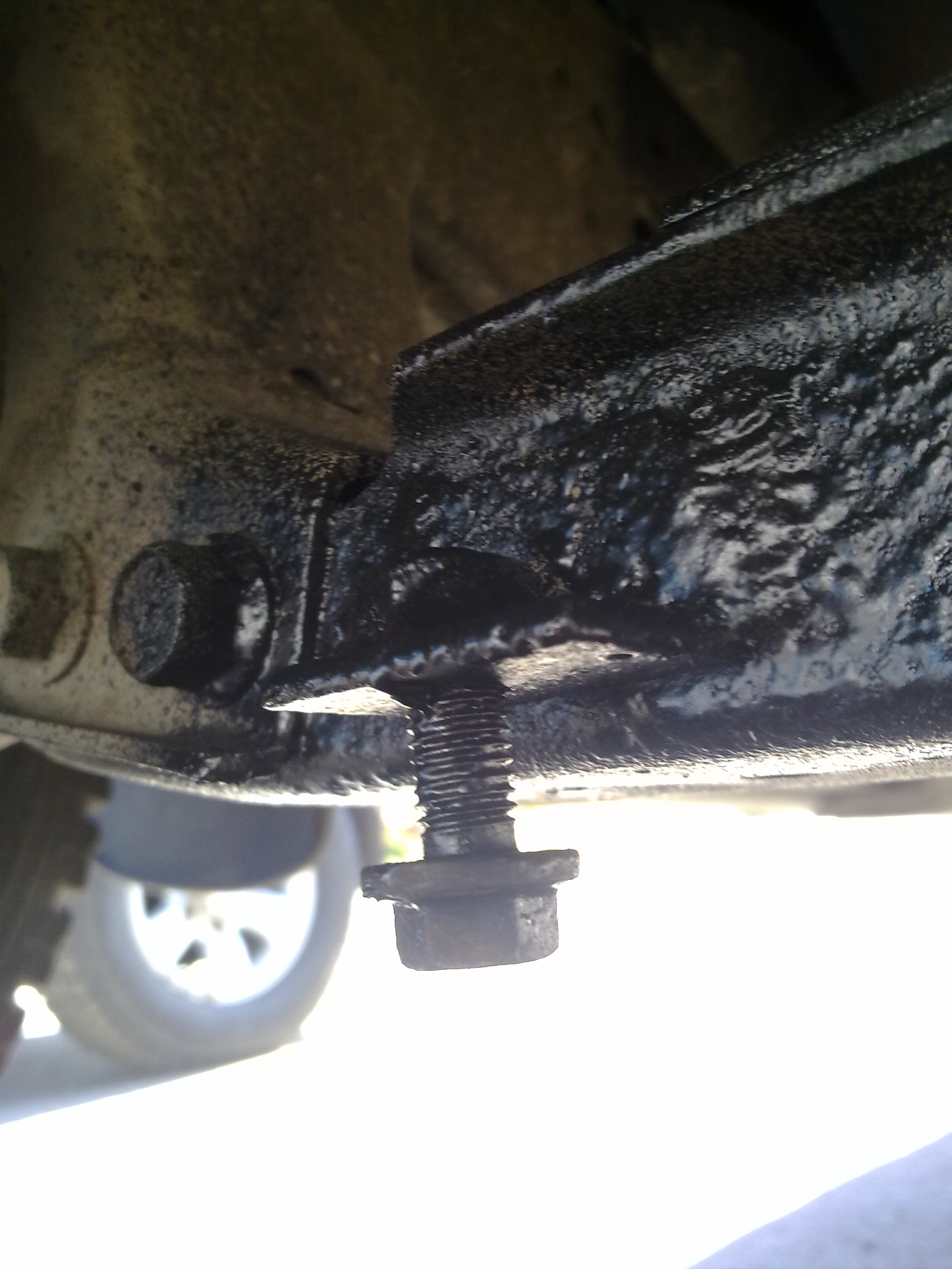

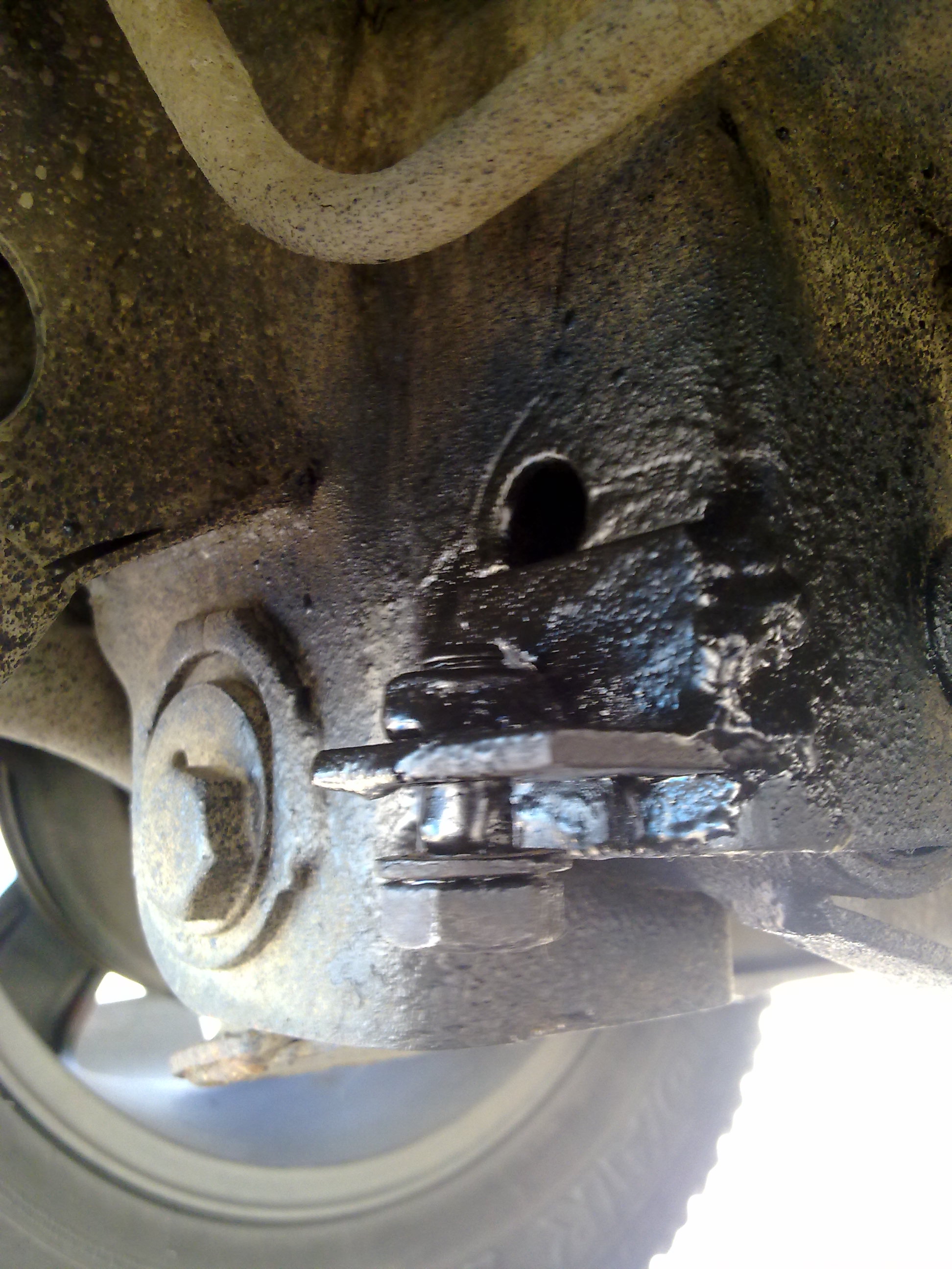

Сегодня чутка доработал крепления(сток- хлипкие.., лопнули) первого и второго листов...
Сами листы просто выгнул кувалдой, на усиление пока нет материала и времени....
Вварил уголок, болты и гайки поставил 10ку BUFO...

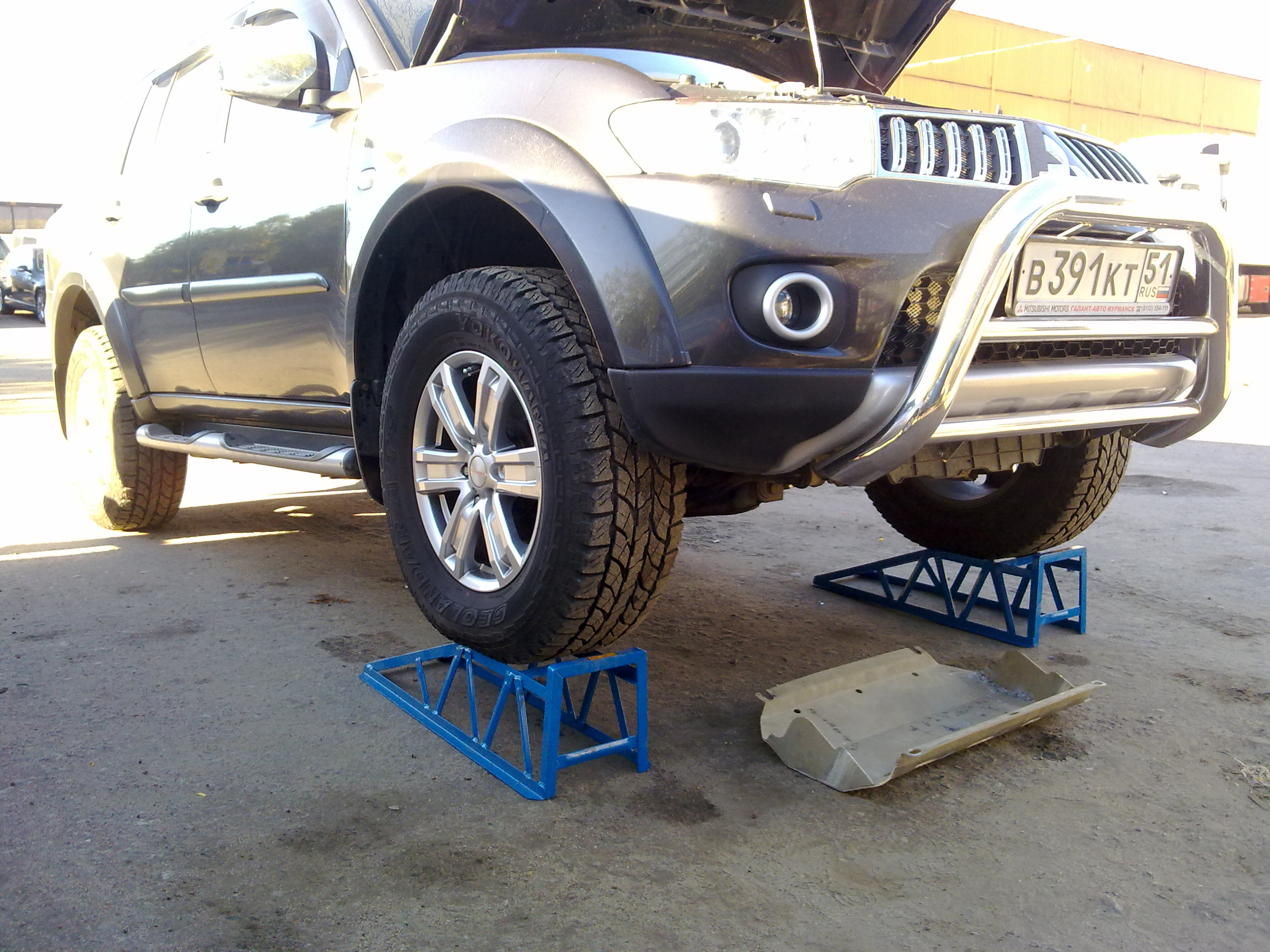

Свят, подставки - класс!
Надо будет себе на дачу такие заделать. Покупал или сам воял/у мастеров каких?

Re: Защита двигателя.
Дим, Норвегия.... у них всё для людей...

Значит, буду сам варитьСвят писал(а):Дим, Норвегия.... у них всё для людей...
