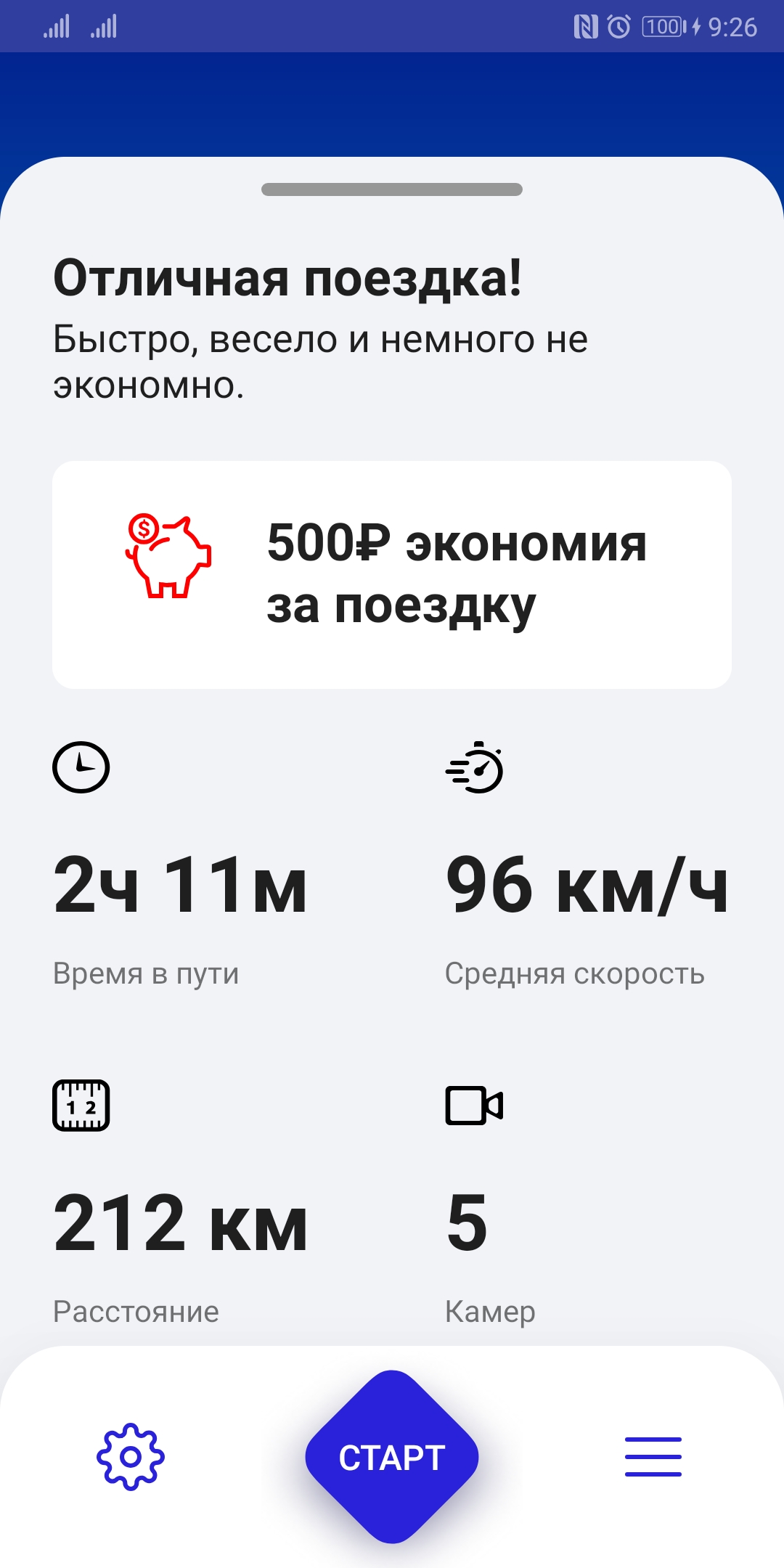

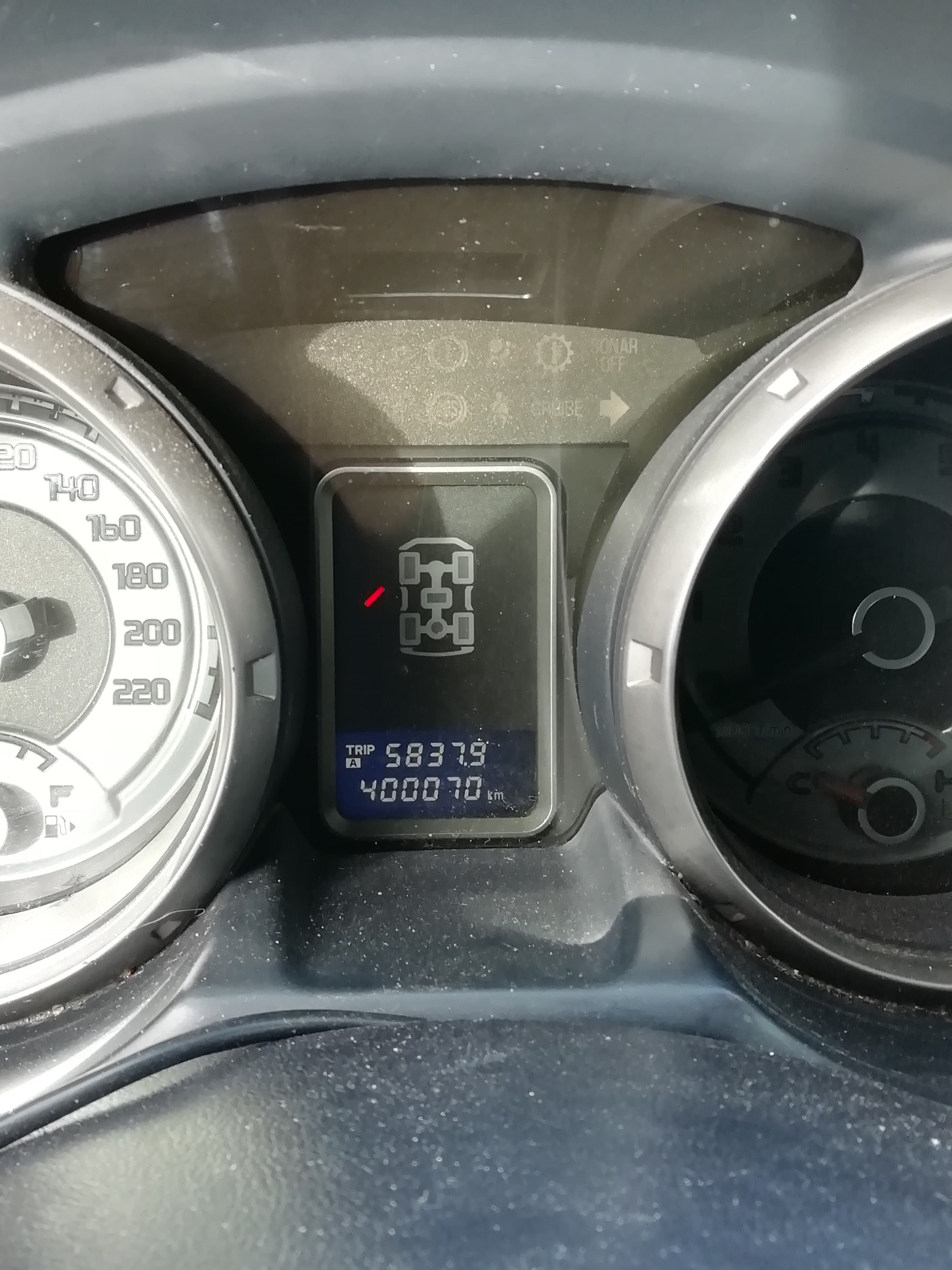

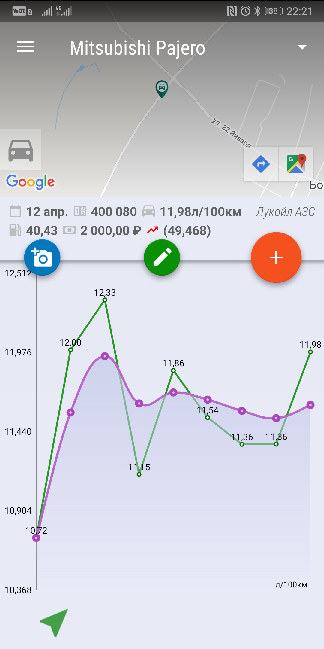

Добрый день! Внесу свои пять копеек! П4, 4М41, CR 2007 г. в. , пробег на фото. расход на фото, стиль езды - не пенсионерский.
