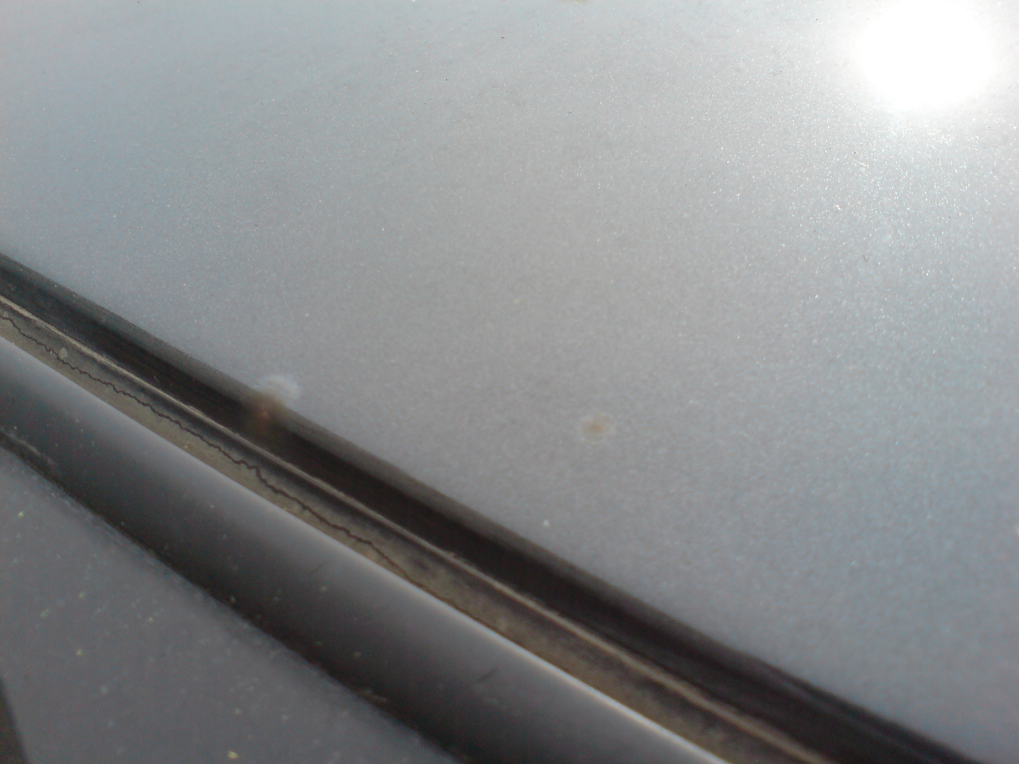

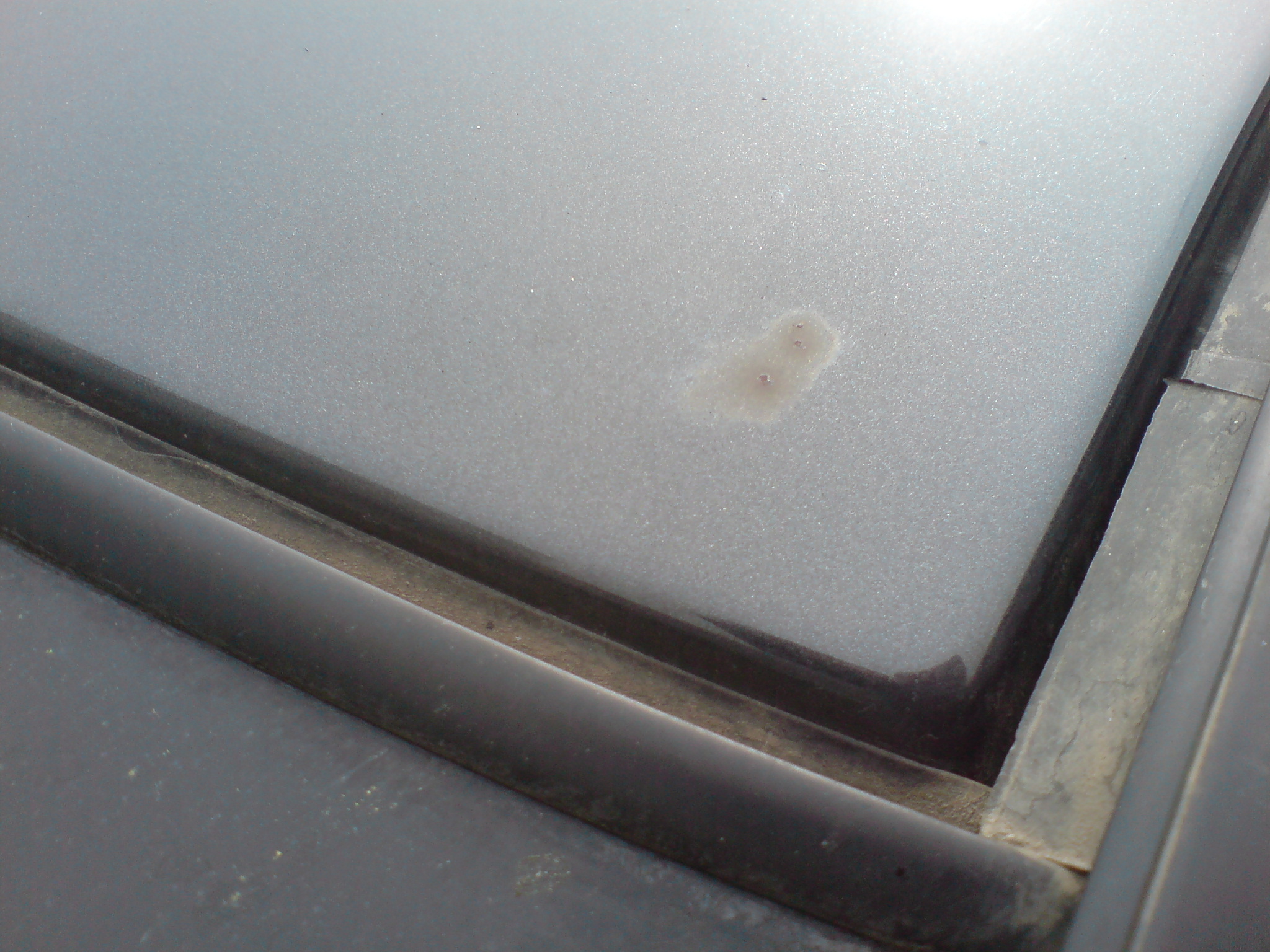

А вот такие точки на крыше - в районе лобового - что предпринять?
