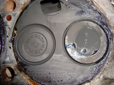

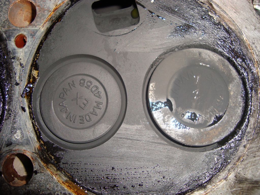

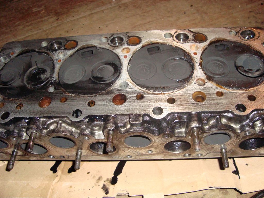

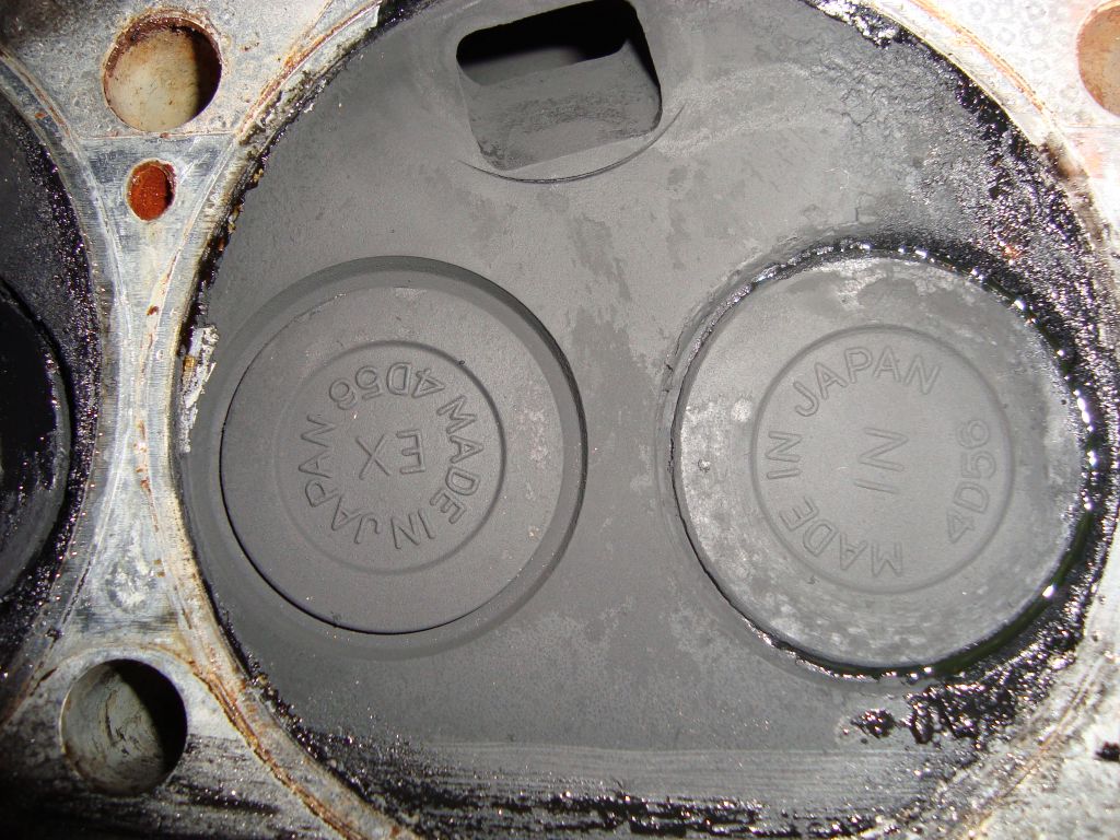

Вот темка как раз для меня, впереди первая капиталка.
Имею 4D56T, с провалом компрессии во 2м цилиндре, давит всего 15кг из-за задиров (с маслом 20кг), в остальных ~25кг,
заводится отвратительно, сапунит и плюется маслом из щупа.
И так вопросы:
1) Под какой размер лучше растачивать блок 0.25 или 0.5 ?
2) Какие брать ремонтные поршни Autowelt под мою голову (головка на фото), желательно номерок.
3) На оригинальные кольца жаба душит, а Autowelt говорят г..., подскажите номерок ремонтных колечек Tp.
4) Обязательно ли точить КВ или если нет задиров, просто поменять вкладыши и все ?
И так вопросы:

1 - после промерки блока и определения того, какие поршня будут, велтовских вроде +0,25 нет. (+0,25 хундай или мицу)chempic писал(а):Вот темка как раз для меня, впереди первая капиталка.
И так вопросы:
2 - пробить по VIN
3 - пробить по VIN
4 - делать выводы после промеров, осмотра поверхности и изучения мана
Обдумать вариант гильзовки!

1) Значит точить буду +0.5Fil писал(а): велтовских вроде +0,25 нет.
2) Тогда какие вельтовские поршни +0.5 под мою голову ?
3) Tp-шные кольца нашел +0.5 (33921-050)
В чем плюсы гильзовки ?Fil писал(а):Обдумать вариант гильзовки!
Не спорю тема интересная, но нужен будет новый КВ, еслиб занать что моему кирдык, может и задумался бы.Fil писал(а):viewtopic.php?f=127&t=81982 - ознакомиться здесьмало ли

Насчёт гильзовки - я сам точился +0,5, тк +0,25 проскакивал из-за выработки. После расточки на блоке высыпала коррозия, благо на сомом верху, туда поршень (вернее кольцо) не дойдёт. При гильзовке, думается по боку подобный вариант.chempic писал(а):1) Значит точить буду +0.5Fil писал(а): велтовских вроде +0,25 нет.
Ни один ремонт навскидку не начинается!Ты проведи сначала вскрытие и деффектовку - будешь знать что в ремонт, а что под замену, потрать время на экзистокаталоги - будешь знать артикулы, подорви местных барыг - сэкономишь на фоне экзиста.

Привет. И так все по порядку!Раскидал движок - обязательно ВСЕ детали на деффектовку!!! Есть инструмент - мерий сам, есть знакомый с инструментом - вези его к себе, нет знакомого - ищи куда можно все увезти и продеффектовать. После видно чего и на сколько нужно точить, и нужно ли ваще! Лишняя расточка не есть хорошо, чем больше расточка тем слабже металл!!! после расточки сам поймеш чего нужно брать! Поршня на 4D56 одинаковые, однако есть различие у турбовых и не турбовых двигателей. На турбовых в поршнях есть маслянная галерея, на не турбовых ее нет! Кольца брать по поршню, тут есть различия, мне комплектов 15 перемеряли пока нашли те которые подходят к моим поршням! На это нужно обратить внимание, т.к. поршня могут отличаться шириной канавки колец по ширине, а так де есть прямые кольца и "косые". На сальниках, прокладках и ремнях не экономить, ремень балансира можно ваще не ставить, но тут каждый решает сам. А вот головки на наших движках применялись разные, от этого зависит какой толщиной нужно устанавливать прокладку ГБЦ. Двигатель прост как три рубля, однако все нужно делать с предельной точностью и протягивать все динамо ключем. (Перетянеш к/вал и он лопнет, недотянешь - или открытится или разобьет там все к чертям собачим!) Кстати, есть такой к/вал который ваще точить нельзя. Почитай манул повнимательнее!chempic писал(а):Вот темка как раз для меня, впереди первая капиталка.Имею 4D56T, с провалом компрессии во 2м цилиндре, давит всего 15кг из-за задиров (с маслом 20кг), в остальных ~25кг,заводится отвратительно, сапунит и плюется маслом из щупа.И так вопросы:
.4) Обязательно ли точить КВ или если нет задиров, просто поменять вкладыши и все ?
Запчасти подходят от корейца - хюндая, не помню его маркировку! Внимание стоит уделить и ГБЦ: а это гнезда клапанов, сами клапана, расперед вал и ость карамычсел с карамыслами. Все должно быть в пределах нормы, если износ более чем допустимый то детали под замену. Протяжку всех узлов делать в несколько этапов, по чуть чуть, я головку на 8 раз протягивал но с динамо ключем по шкале не более нормы!
Вот в общих чертах, будут вопросы пиши, чем сможем тем поможем!
З.Ы. я детали выписывать нестал, гарантий потом не каких, лучше все самому или с хорошим мотористом покупать! И дешевле найти можно, и косяков можно избежать! Когда поедеш покупать запчасти не забудь взять доки на машину, так проще по каталагам запчасти искать!
