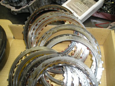

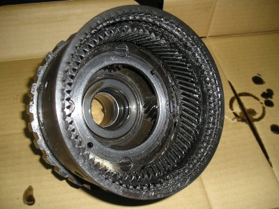

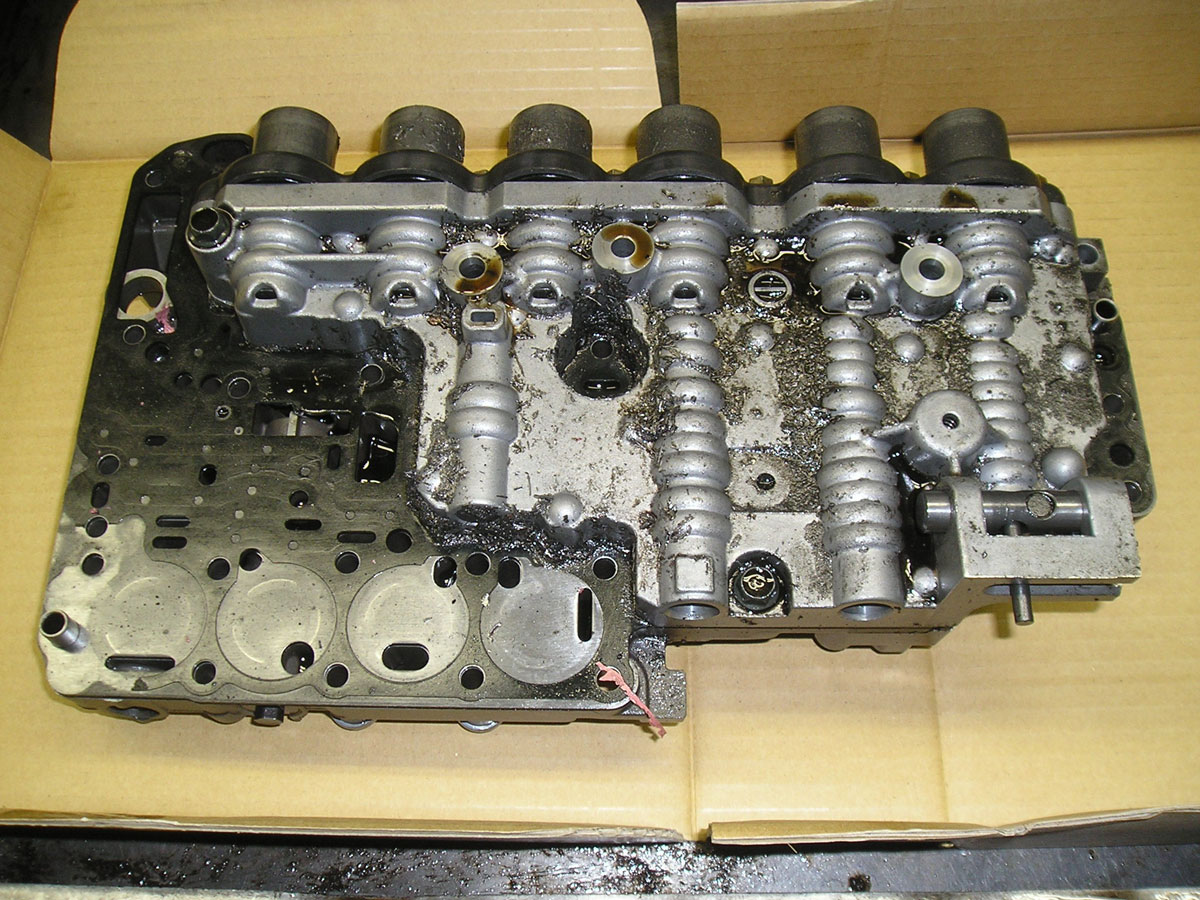

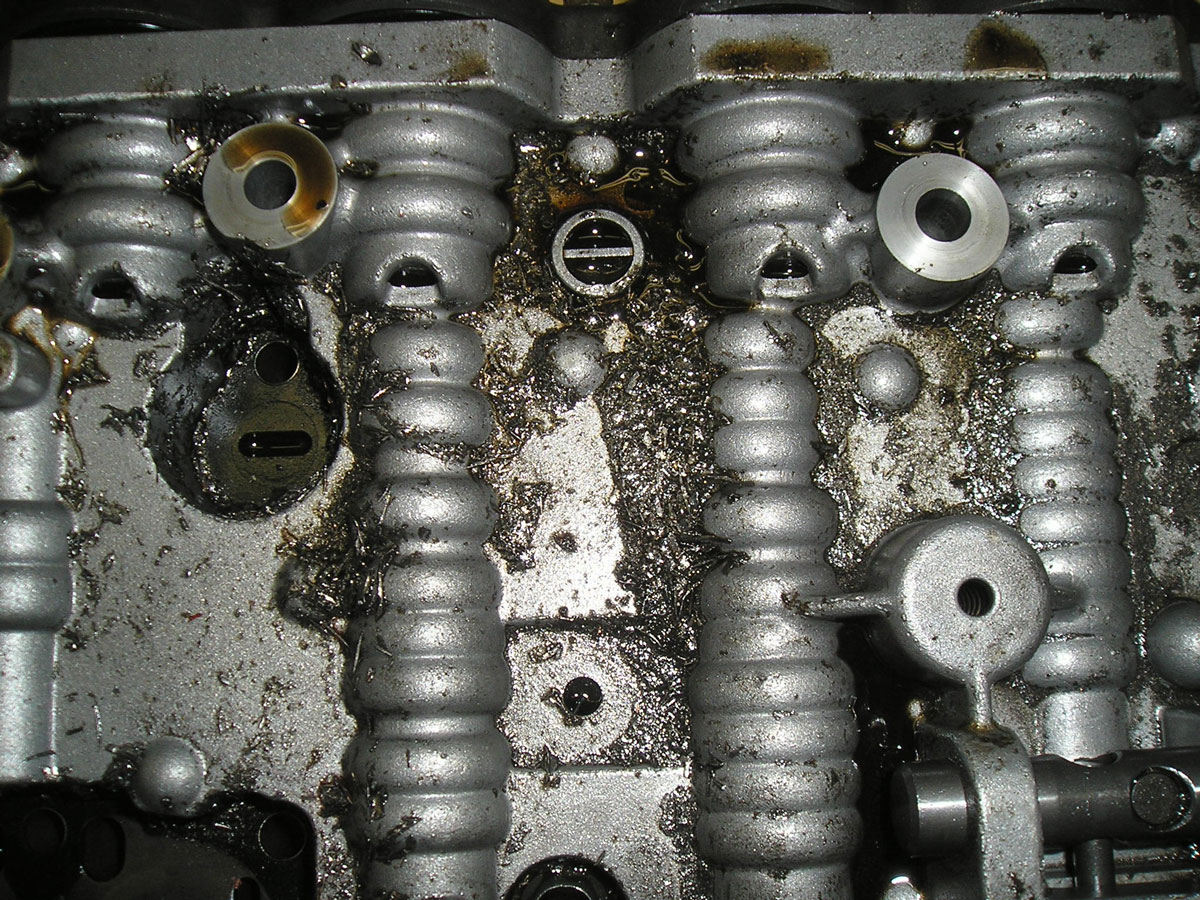

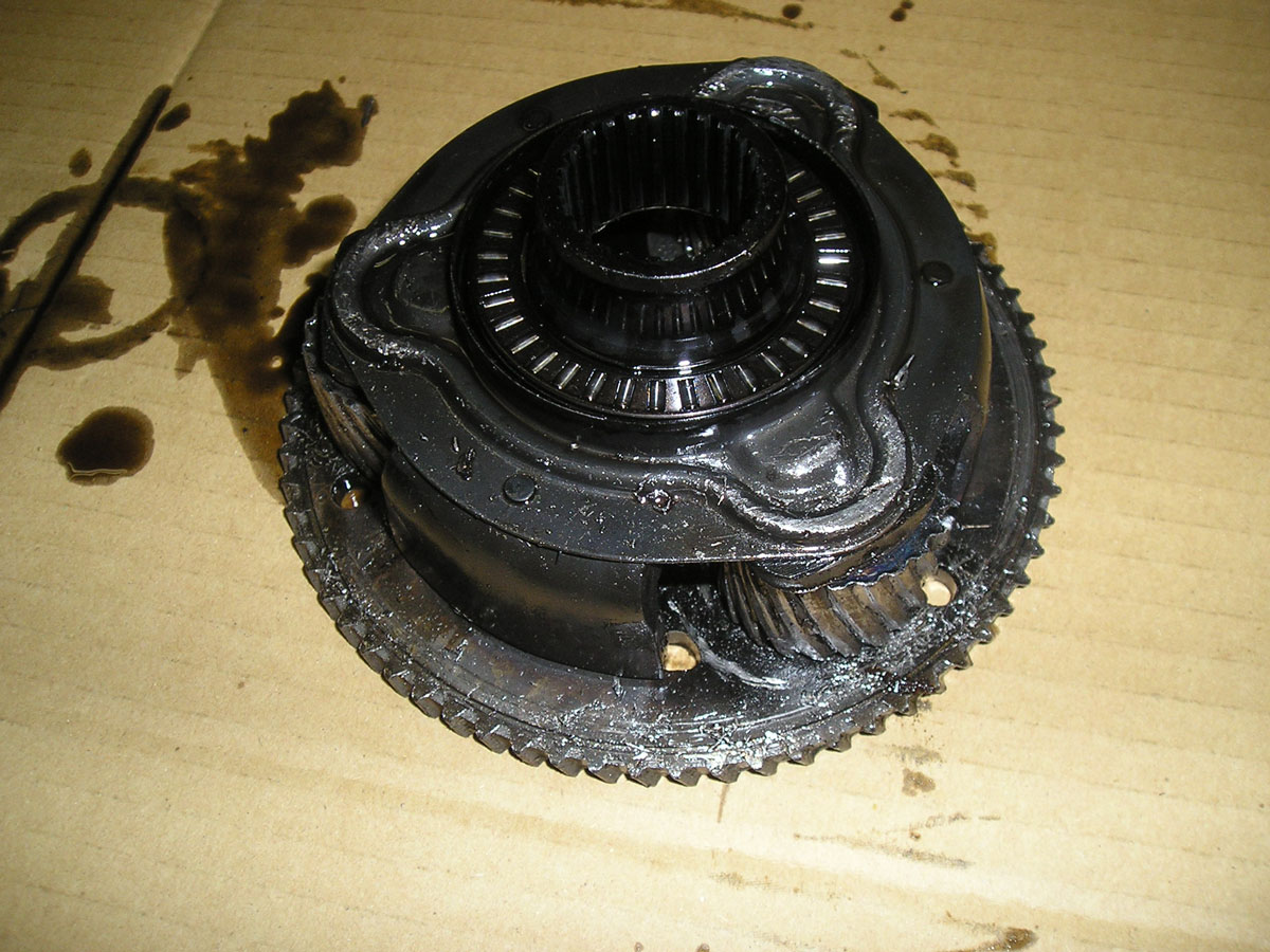

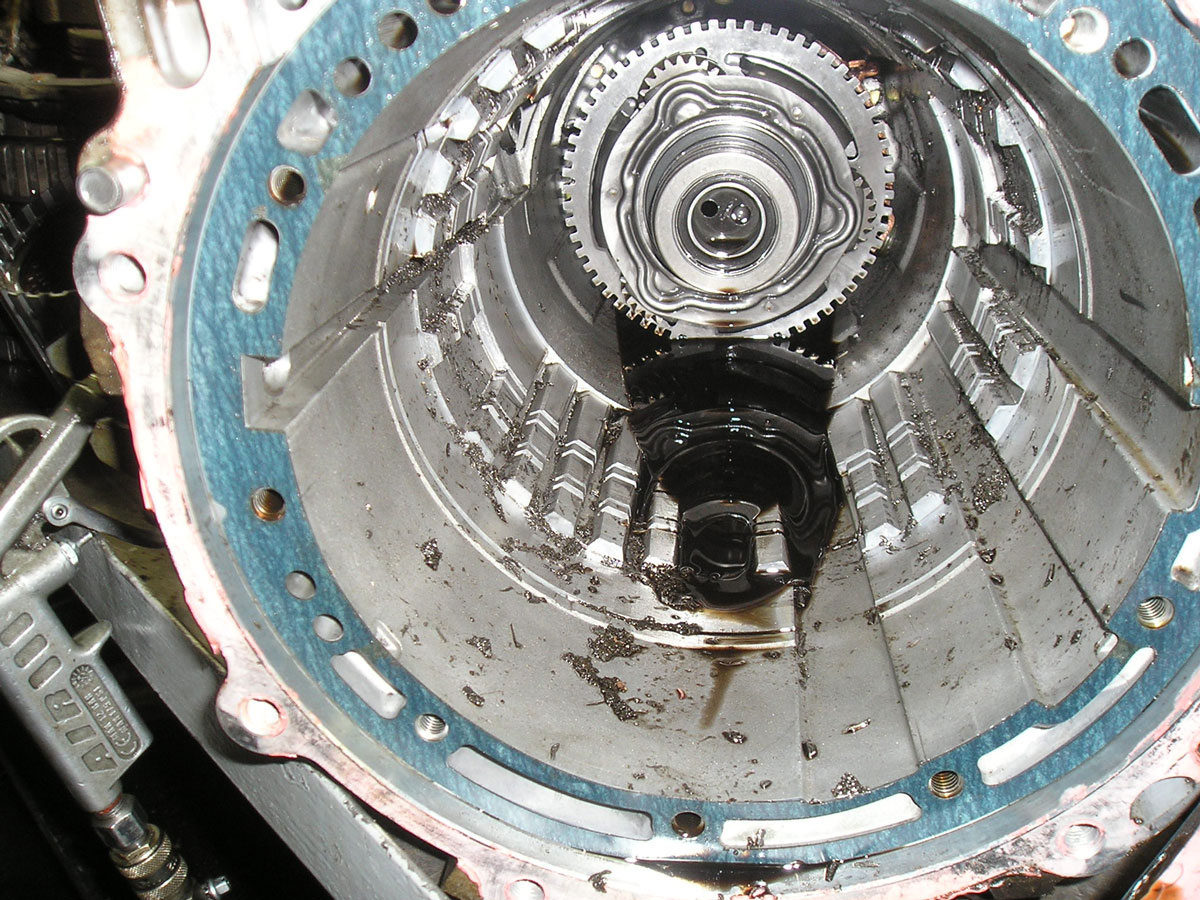

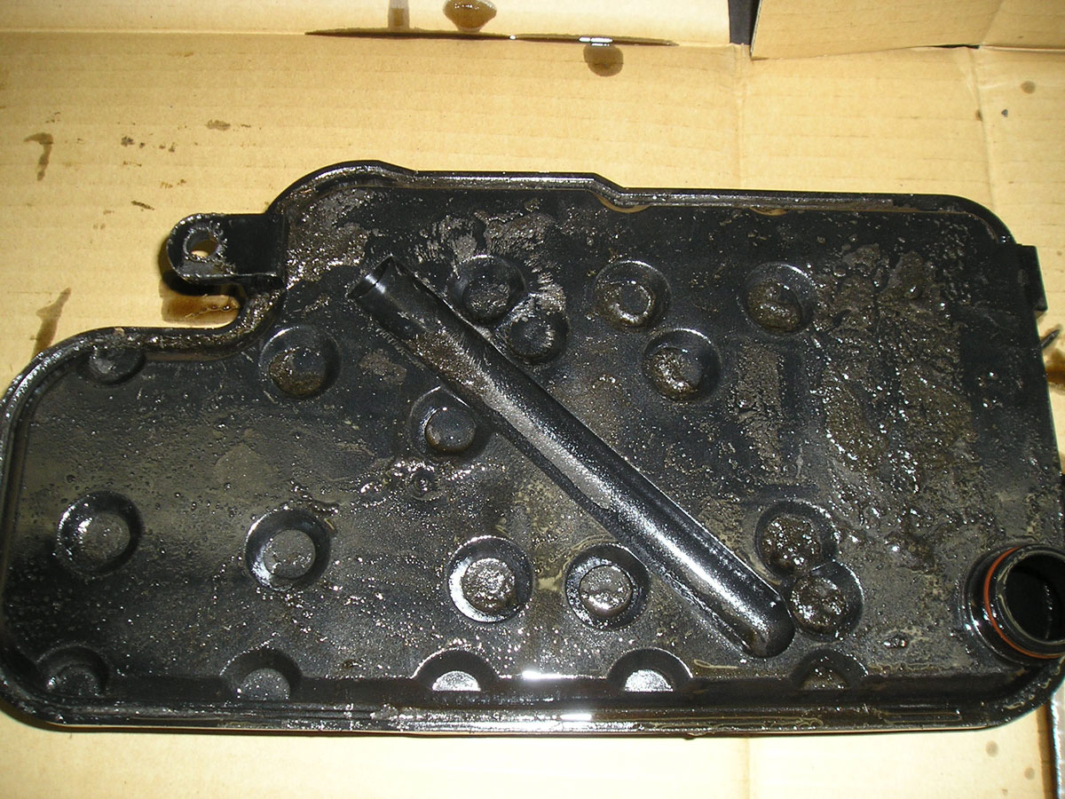

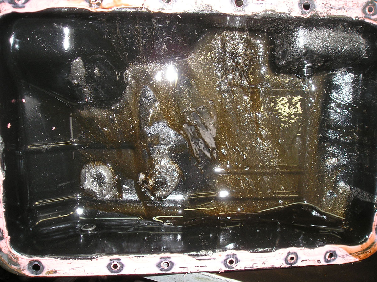

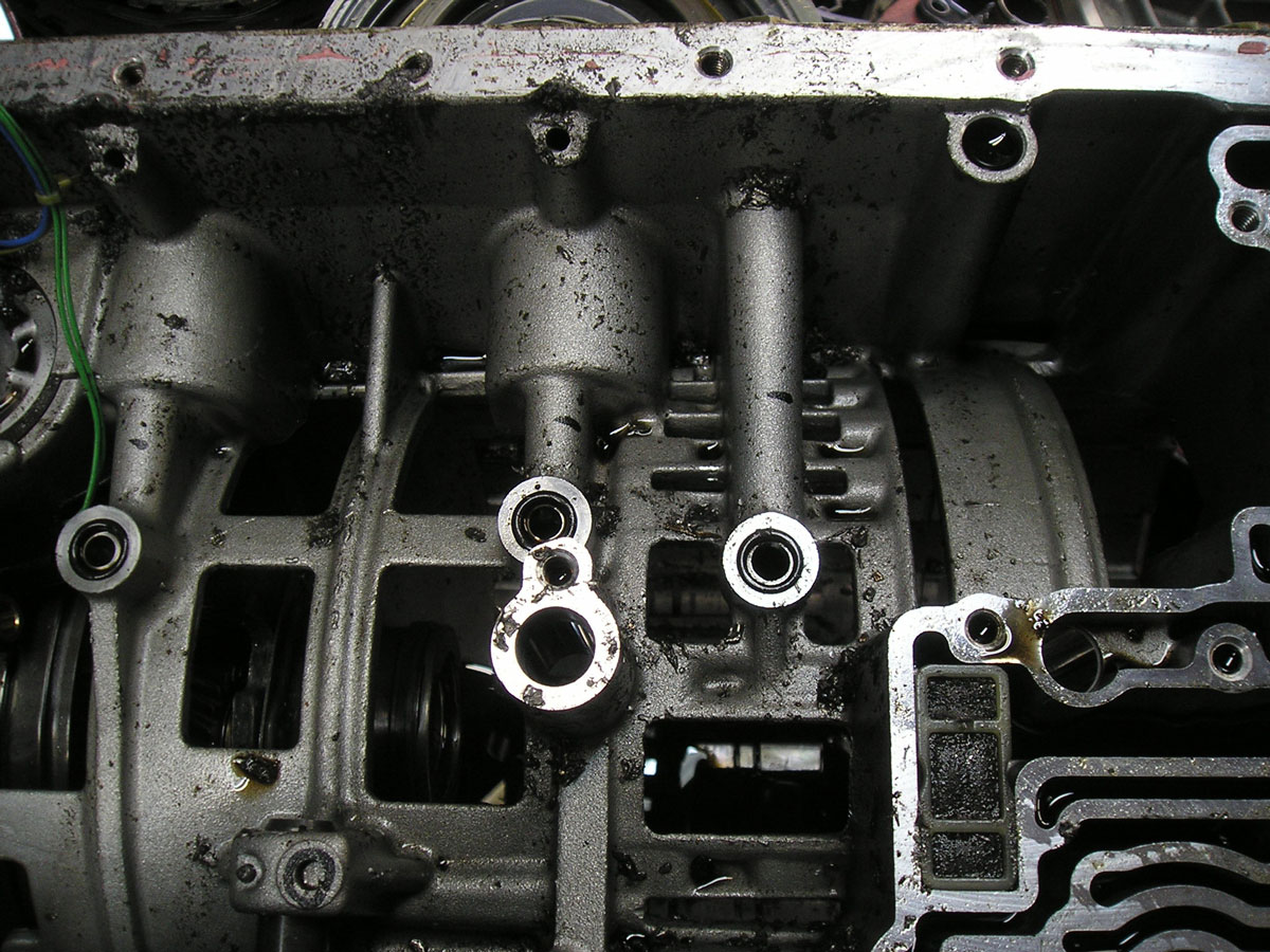

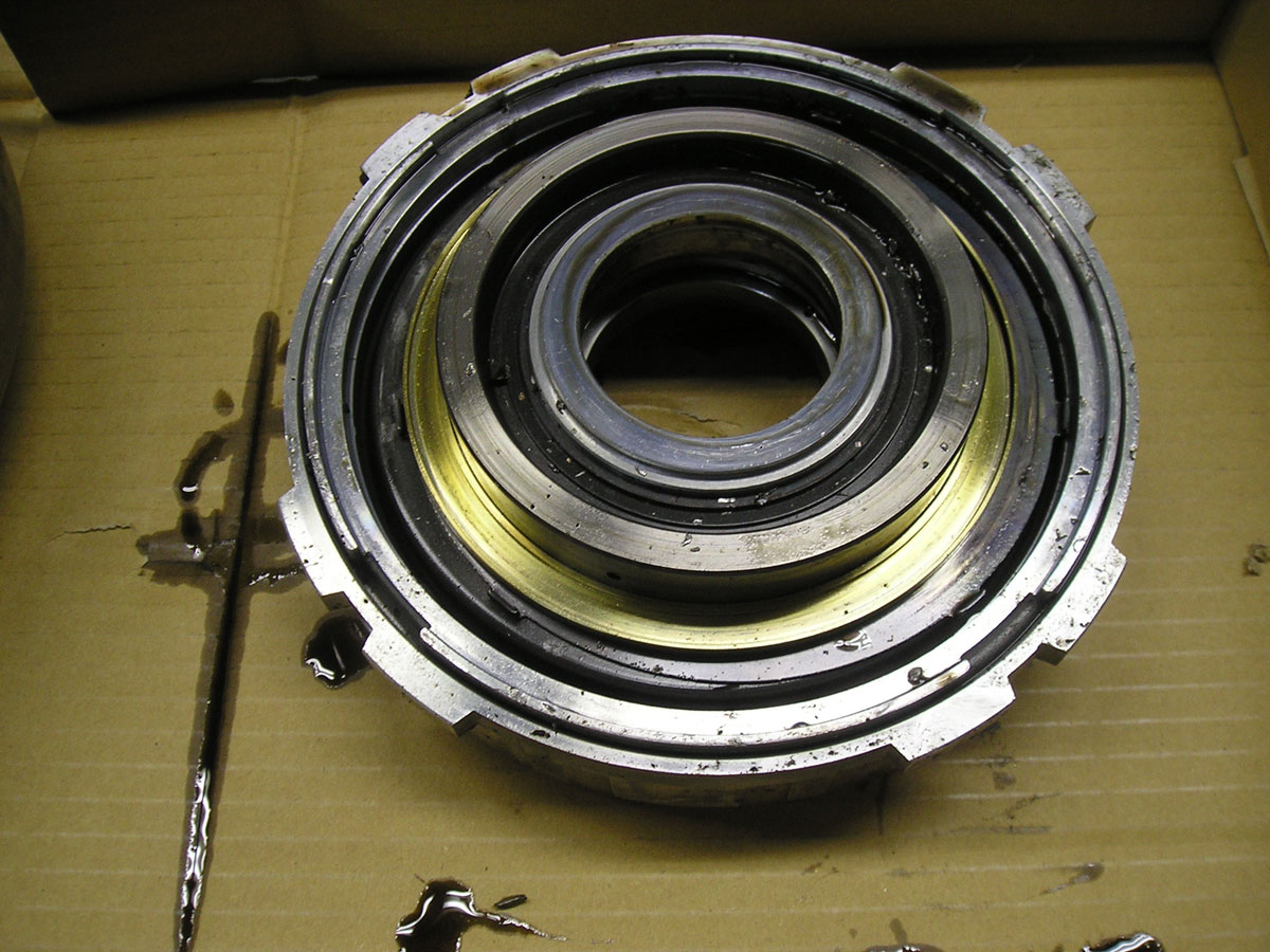

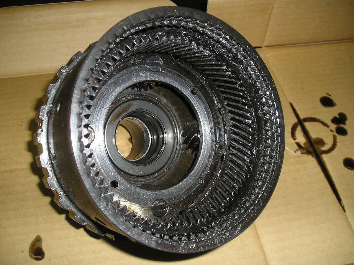

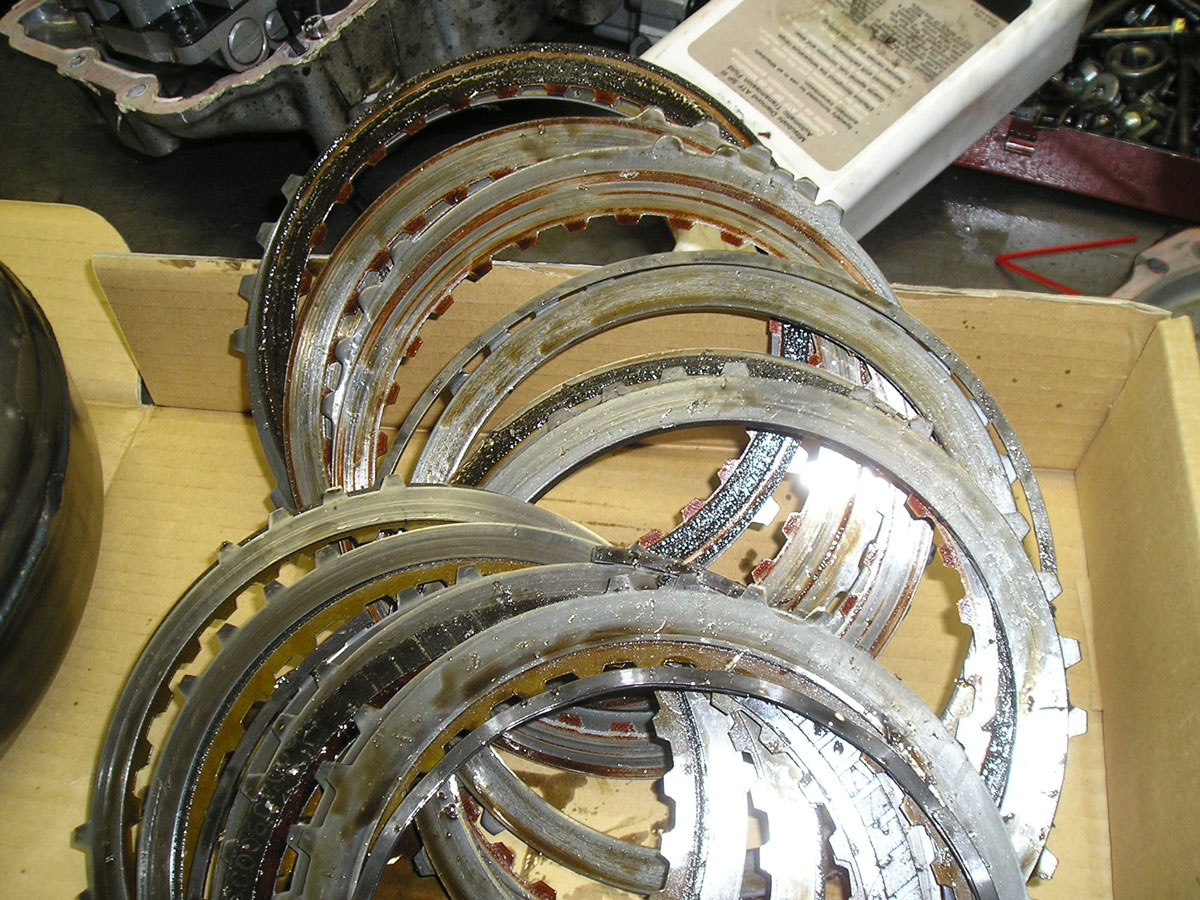

Чтобы видеть всё наглядно, как раз подвернулся случай - вот последствия перемерзания масла.
Вот как выглядит фильтр Изношенные фрикционные диски Убитая обгонка Содержимое поддона Убитая планетарка Ещё одна убитая планетарка Вид корпуса изнутри - видна 5я передача (в 4АТ её нет) Вид корпуса со стороны поддона - прикиньте расстояние до шестерён ( ещё ведь есть достаточно глубокий поддон), а они ещё и отделены перегородкой - это же сколько масла надо перелить чтобы его, как пишут - захватило шестернями и вспенило!!! Стружка на гидроблоке Общий вид гидроблока Машина ехала до последнего момента - пока зубъя не шестернях не посрубало. Смазки небыло, а гидравлика работала - о чём я и говорил ранее.
